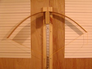

Изделие №3  :hy:
02 Марта 2013, 19:53:45
Aspid
  • Рейтинг +83/-1
Белый ясень 71" (горбылек) 40# (18,2 Кг.) на 28" база 16,5см.
у окончания ручки плечо ширина 33 мм, толщина 1"
Завтра поедет на пробные стрельбы!
До лука осталось 97 :hy: (но этот будет стрелять! первый выстрел получился кантером при замере натяжения ! кантер в блин!  :D)
« Последнее редактирование: 02 Марта 2013, 20:05:51 от Aspid »
02 Марта 2013, 20:22:22
Станислав
  • Рейтинг +23/-0
Мне показалось или нижнее плечо гнется сильнее? При тилере нужно чтоб расстояние в равных точках от живота до тетивы в верху было бы на 5-8 мм больше!
02 Марта 2013, 20:27:22
Aspid
  • Рейтинг +83/-1
Спасибо Станислав  :yes: Уважаемы Мастера А можно вопрос тиллер в идеале должен быть на станине или в руке при растяжении?
                    С Уважением Aspid
02 Марта 2013, 20:39:23
Станислав
  • Рейтинг +23/-0
А ты не делал палочку-выручалочку для растяги лука и чтоб посмотреть? Асафан рисовал - дать рисунок?

Aspid
  • Рейтинг +83/-1
Спасибо Станислав, именно её прототип на первом рисунке у меня использован, но на ней тиллер ровный а когда тяну руками, из за двух пальцев снизу нижнее плече есть грех чуть сильней затягивается, а в каких точках мерять расстояние от живот до тетивы? или без разницы? Именно с неё я безменом и стрельнул  :hy:
02 Марта 2013, 22:45:57
Как раз для того, чтобы плечи сгибались (и разгибались при выстреле) равномерно, нижнее плечо делается жестче. При тиллере палка должна упираться не в центр лука, а в точку упора. Вариант выравнивания нагружения - поднять место стрелы на луке на 4см над его центром. Подробнее есть у любопытнера Джима Торна тут - http://www.buildyourownbow.com/the-truth-about-bow-balance/
02 Марта 2013, 23:11:41
Aspid
  • Рейтинг +83/-1
Спасибо Андрей Иванович  :yes: так и сделаю , а место упора поднимать следом?  я хочу еще завтра раз 100 пальнуть, а потом дотиллеровать вдруг чуть поменяется тилер  :red:
02 Марта 2013, 23:13:54
Aspid
  • Рейтинг +83/-1
Ой Андрей Иванович а можно вопрос, а то я запутался а точка упора и центр лука не одно и тоже? я отступал от центра для формирования ручки дюйм вверх три вниз но упирался в центр ошибка? а если я верхнее плече немного ослаблю? нижнее будет жестче, а пару фунтов на правильность тиллера поменять готов !  :yes:

03 Марта 2013, 07:41:08
   По мне так лук получился очень хороший :d:.  Какая разница тилера получилась, просто с тетивой установленной? Замеряй сантиметров по 40 вверх и вниз от оси . Если миллиметров 5 есть, то и не трогай ни чего. В руках всегда есть возможность перегрузить одно из плеч. На фото чутка есть наклон прицеливания вниз, растянешься вверх картинка будет другая, горизонтально, может и всё идеально получиться.
  Точка упора плавает в зависимости от хвата. Палку обычно держат нижним или средним хватом, и точка упора автоматически смещается ниже.
 Тилеровать ослаблением верхнего плеча конечно можно  (Андрей подскажет как правильно сделать), но не переусердствуй, сначала померь.
03 Марта 2013, 08:06:27
Curuval
  • Рейтинг +261/-0
А по-моему не стоит сильно с разницей тиллера загоняться - при симметричном тиллере вылет вполне успешно настраивается положением седла. Хороший лук получился, я-бы не стал ничего менять...
03 Марта 2013, 09:52:47
Aspid
  • Рейтинг +83/-1
Я Пол ночи не спал ааааааааааааааааааа :wall: а потом , так как ни роговую полочку на ручку еще не ставил, переверныл лук кверх ногами, и в 40 см от центра от живота до титевы получилось на 8 мм больше на верхнем! хорошо с вечера скоблить не стал  :mad: Всем спасибо огромное  :yes:
SmallMik Curuval  Спасибо :yes: а вот здесь выяснилось я ничего не знаю про верхний нижний средний хват,  :mad: буду читать
                                                   С Уважением Aspid
