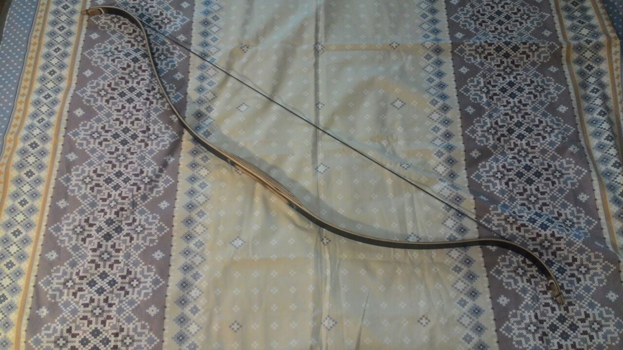

Запилим фотки... надо чаще это делать, конечно, но нет интернета на селе.
Особенностью одного из этих заказов были точные требования к силе лука и скорости стрелы известной массы одновременно.
Точнее так: сила лука должна быть 42-43 фунта на 27,5" растяжения, при этом, скорость стрелы массой 330 гн на этом растяжении должна быть 190 фпс или больше, но без "перегруза" плечей.
После такой форомулировки ТЗ следовало сразу отказаться от "разгона лука", оставив надежный стандартный вариант исполнения, но внеся в него небольшие изменения. Стрельба будет вестись техникой "Три под", поэтому можно немного плюсануть тиллер, а значит, чуток увести в трапецию сечение нижнего плеча. А для общей картины работы на чуть более высоких скоростях придется немного уменьшить вес плечей, поэтому решено было уменьшить ширину плечей с 36 до 33 мм. В итоге сила лука отвечает минимальным требованиям заказчика (42 фунта на 27,5"), а скорость при отстреле с кистевого релиза с контролем растяжения третьими лицами (с десяток измерений делали) стрелой весом 328 гн и растяжением на 27,5 дюймов оказалась равной 198 фпс. Удалось!  8)

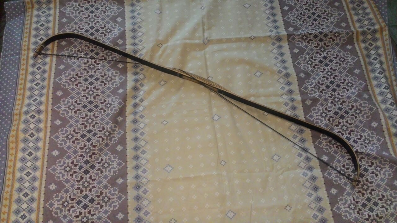

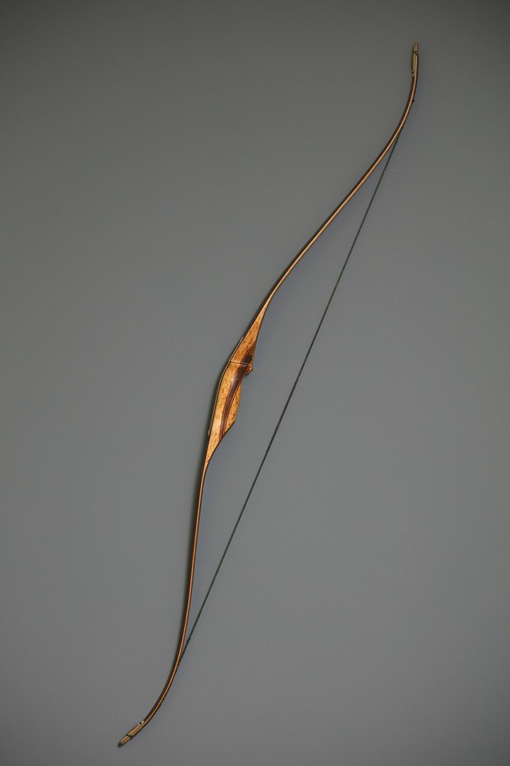

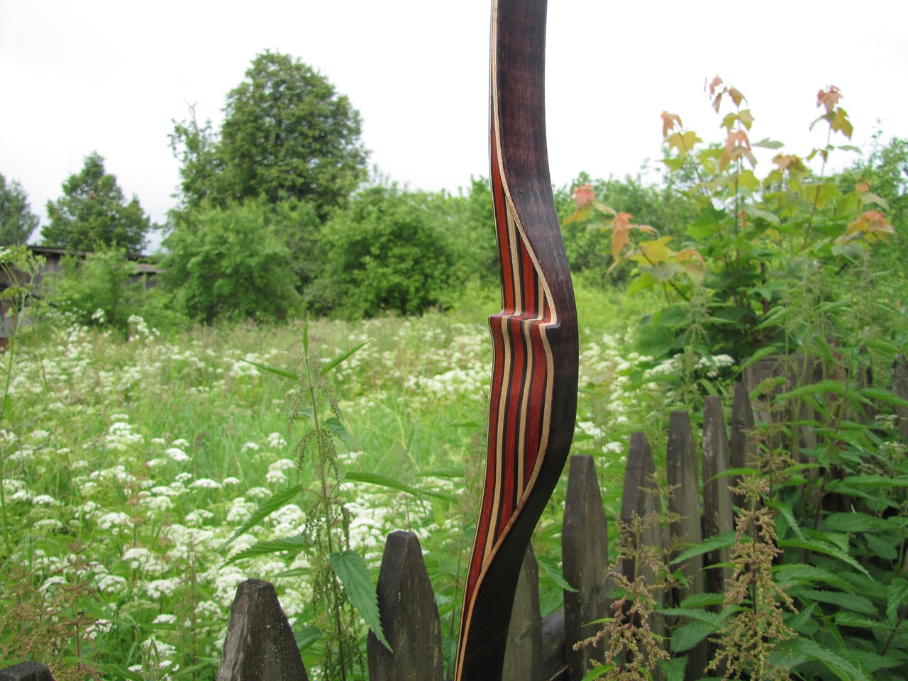

Азиат "Овражек" с полуанатомической ручкой и полкой

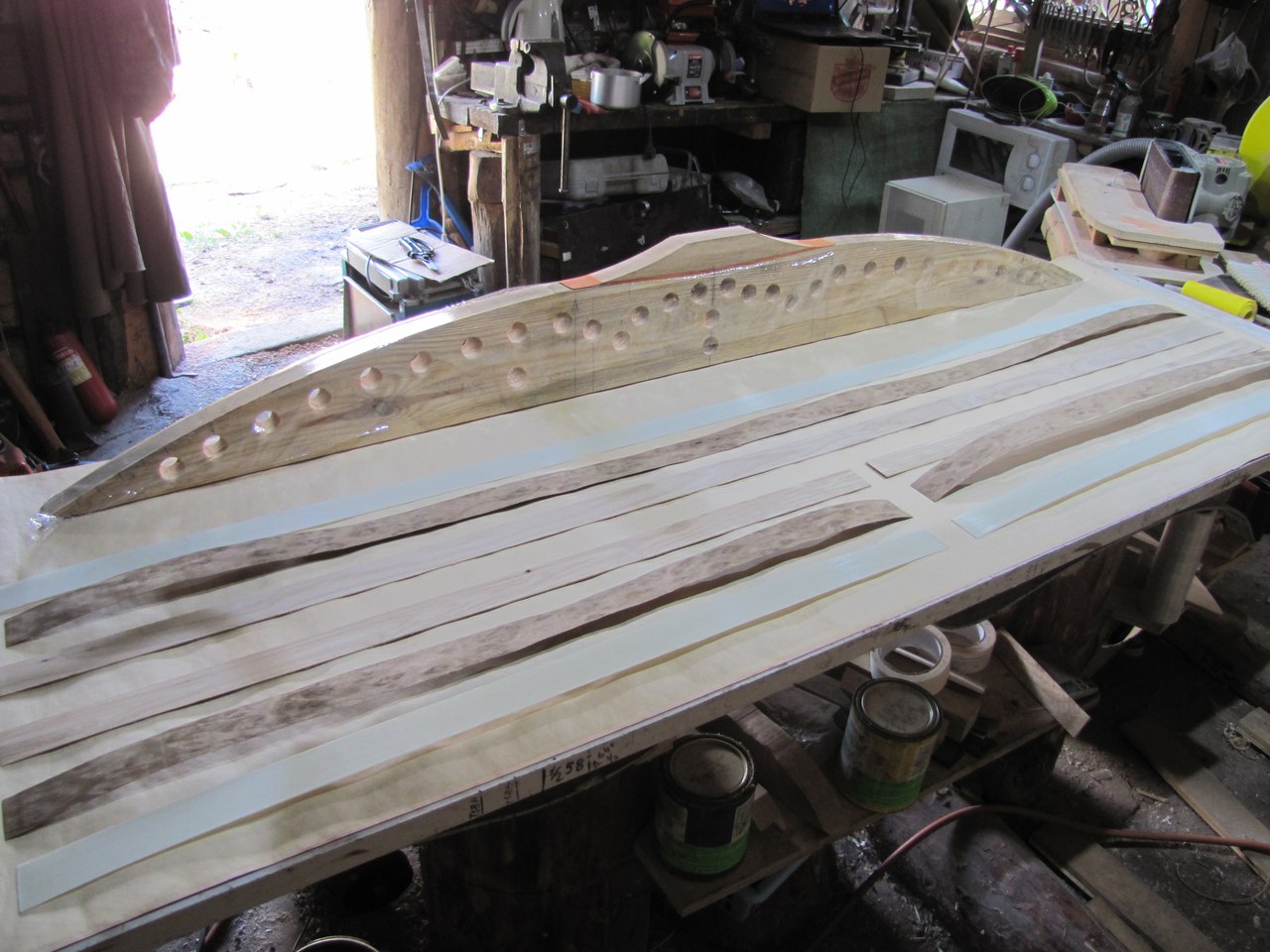

Пакет с немецким дубом десятилетней сушки для лонга "Дождь"  64" со шпоном корня эвкалипта в плечах
и склейка:
Счастливая лучница с "Овражком" уже цокает на лошадке и выбивает серединки в мишени:
И успел разборник запилить в июне:

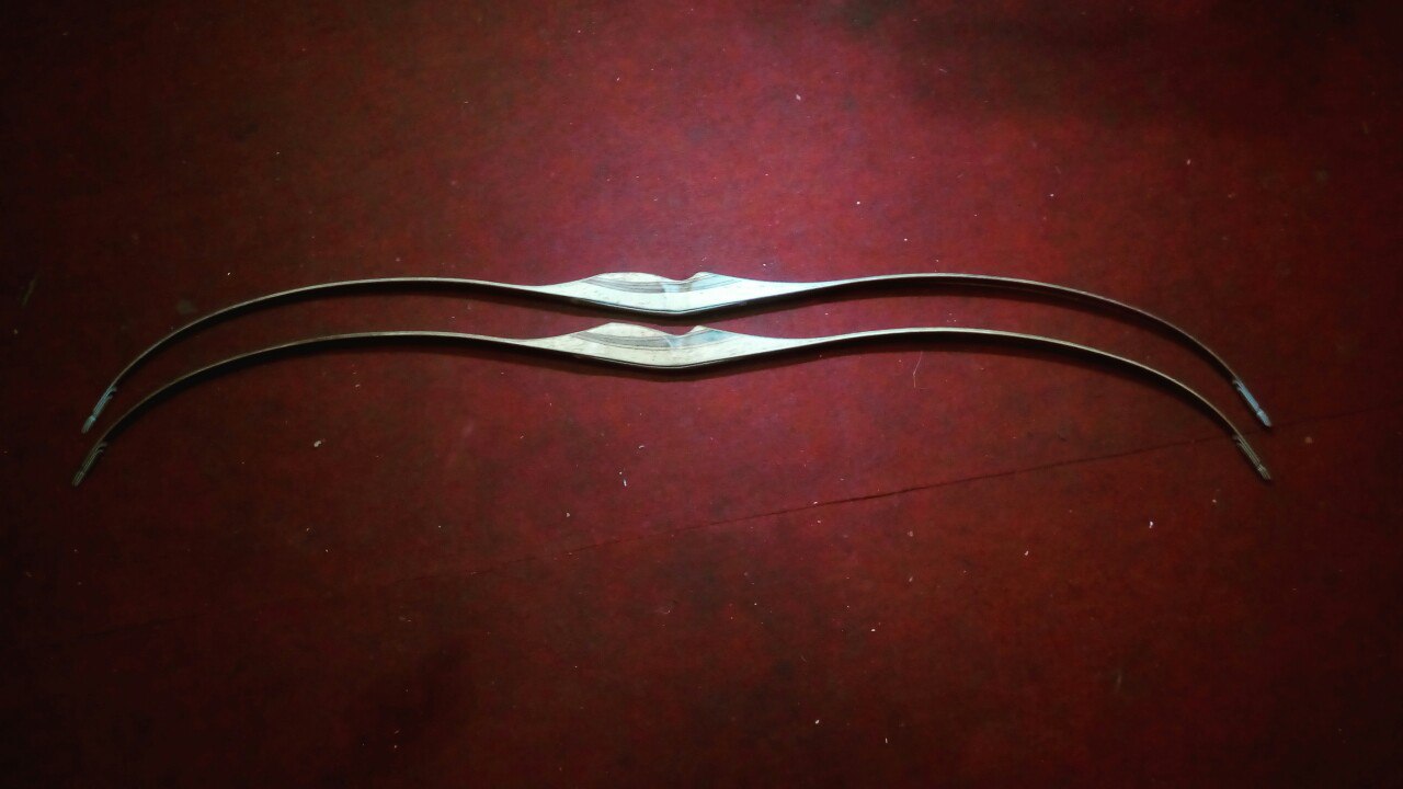

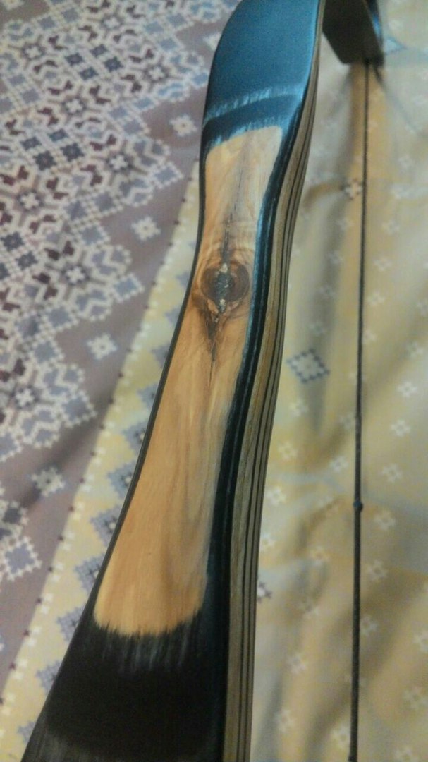

Детские новогодние "Овражки". АМО 46", максимум 30", порядка 9-10# на 20" и 19-20# на 28".

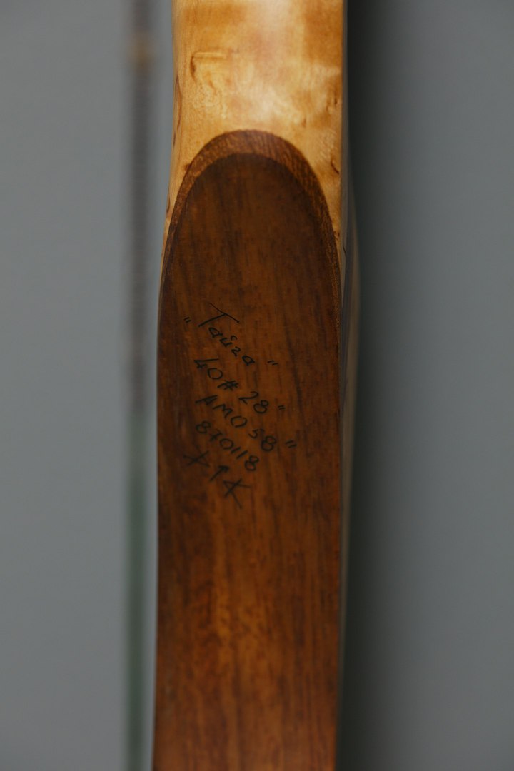

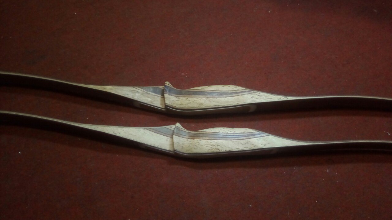

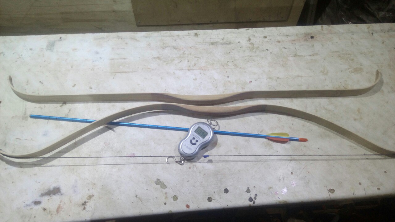

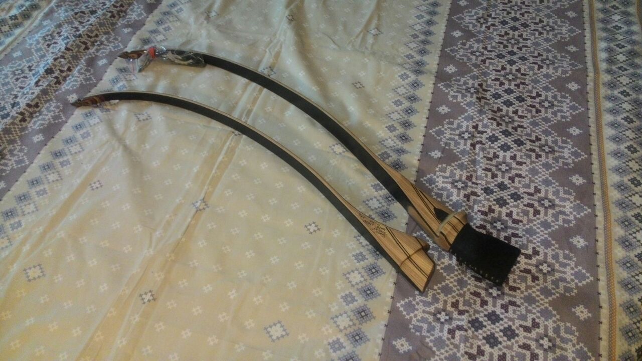

  • Рейтинг +97/-3

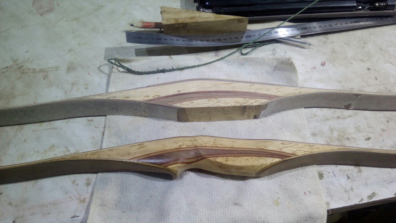

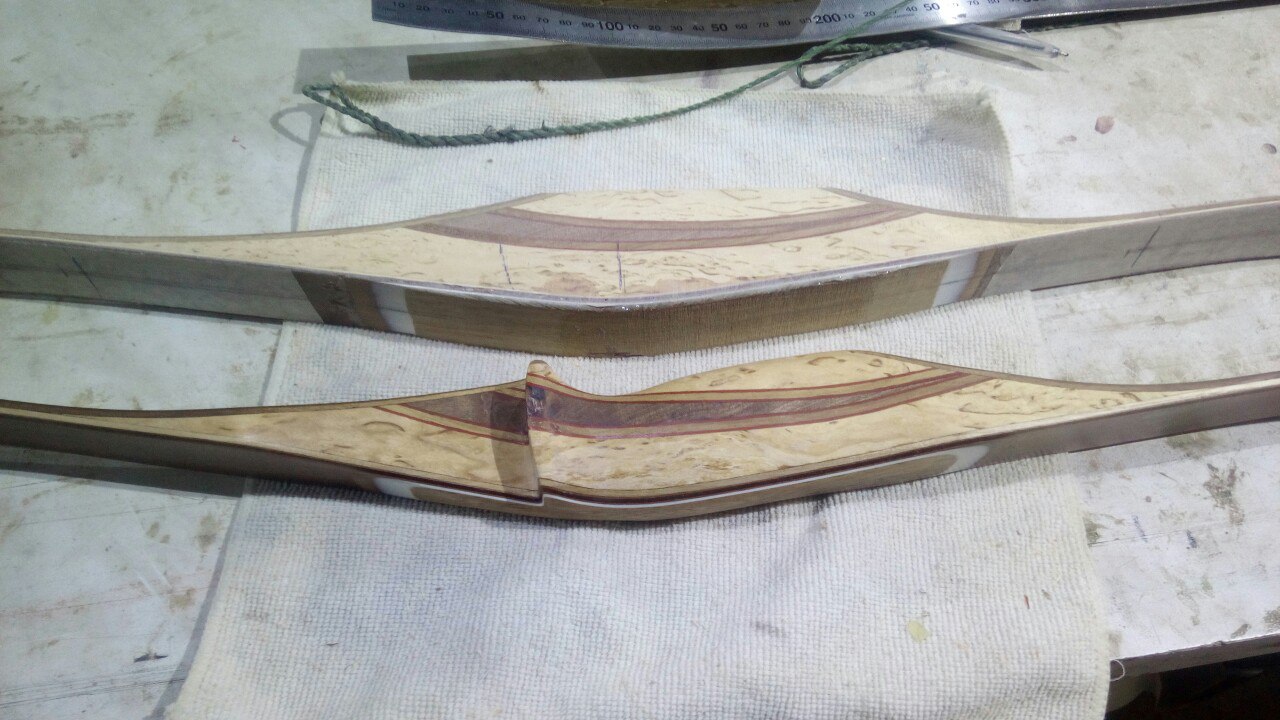

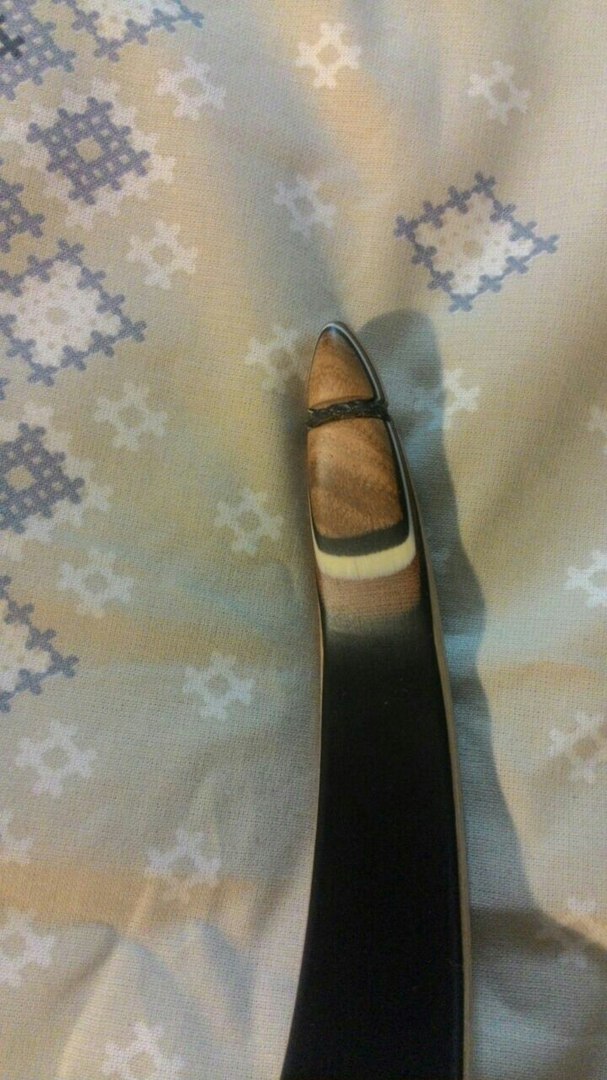

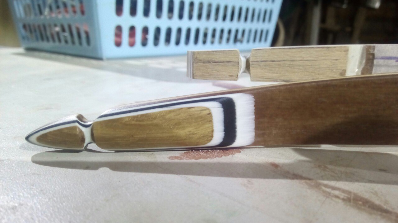

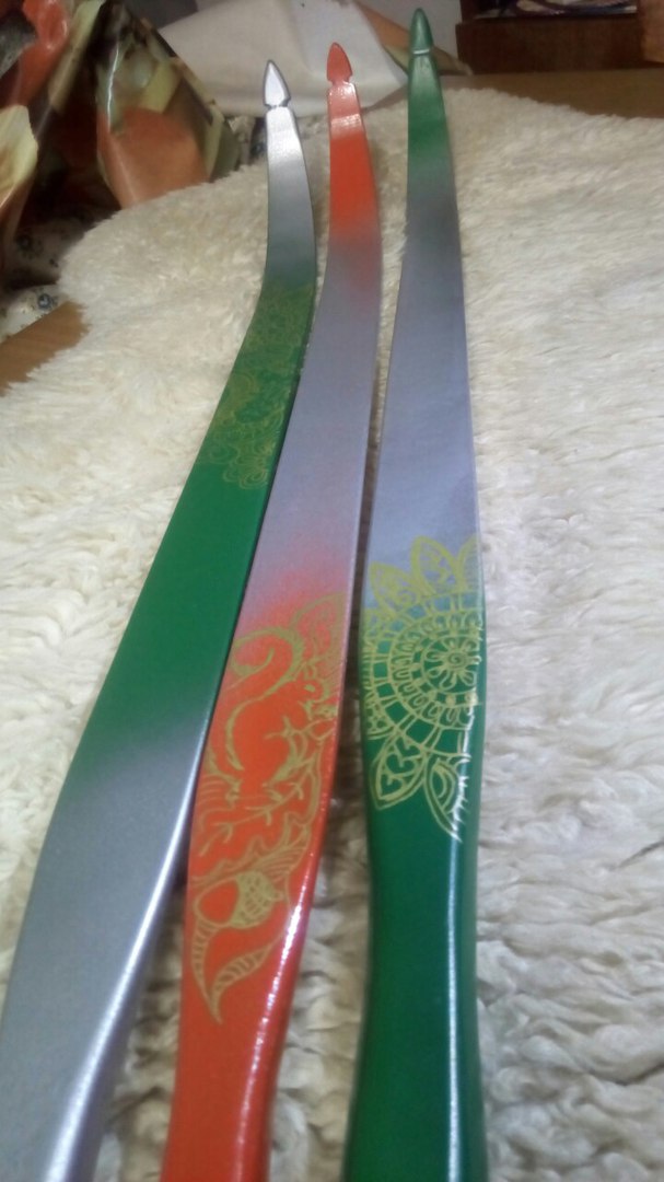

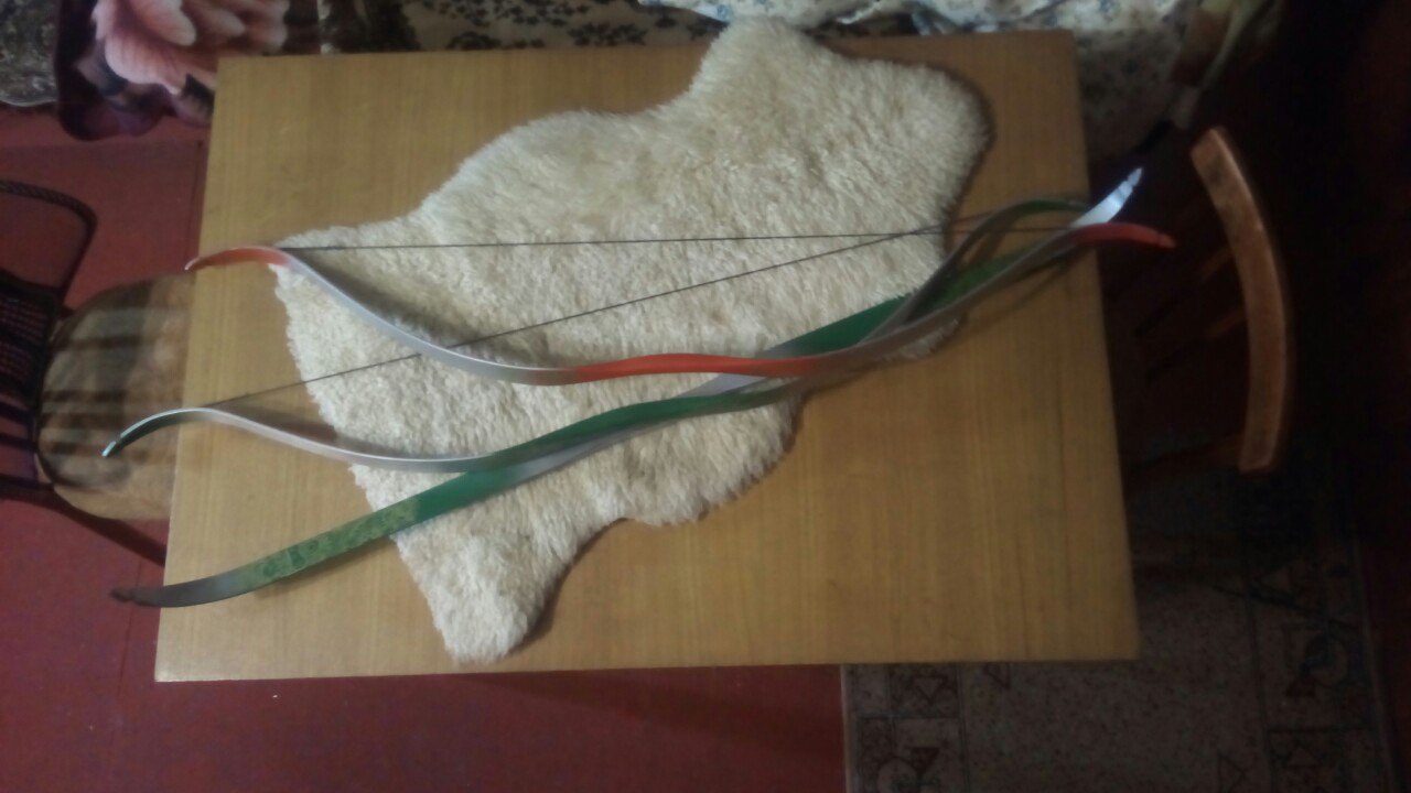

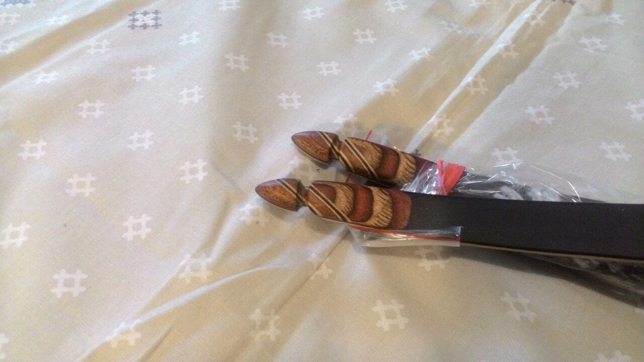

Две "Тайги" близняшки. Мужская и женская. 24# и 40#. Обе 58" по АМО. Карельская береза, орех в ручках. В плечах шпон макоре, ивори. Обе пока свободны ;) Ну и немного процесса в фото, к теме "как это делается" или "было-стало":

Ответ #155
А почему такая длинная законцовка в сторону рукояти? Сакральный смысл или так вышло?
13 Января 2018, 04:50:40
Ответ #156
Dik
  • Рейтинг +97/-3
Это задумка автора ) Я проверял, дядя Андрей, влияние массы законцовок на скорость. Она паразитна. И безусловно, чем меньше, тем лучше. Но в данном случае, когда речь идет о луке на 24# никакого влияния практически не будет, а красота добавится. Посему сделал по-длиннее, тем более, у "Тайги" конец плеча (последние 10 см) является прямой линией, а не дугой. Ну и главное, это размер. Ширина законцовки у пропила - 8 мм, в пропиле - 5 мм. Эти кончики сведены в "иголочки". Поэтому не такая и длинная выходит - порядка 5 см вся длина.

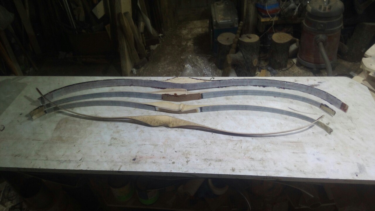

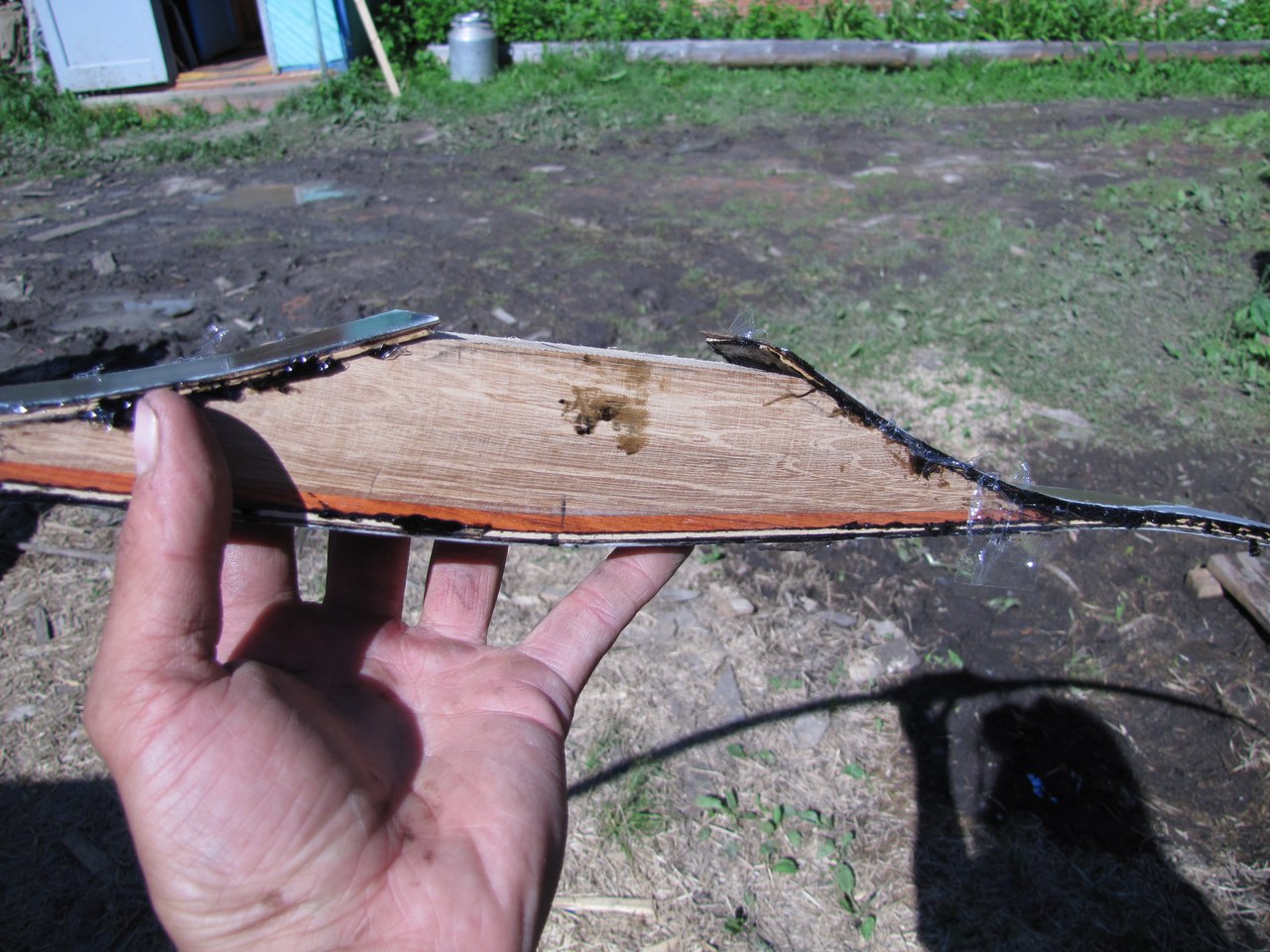

Удачно под рукой оказался телефон, прям "ассортимент процессов" или "от склейки до лука":

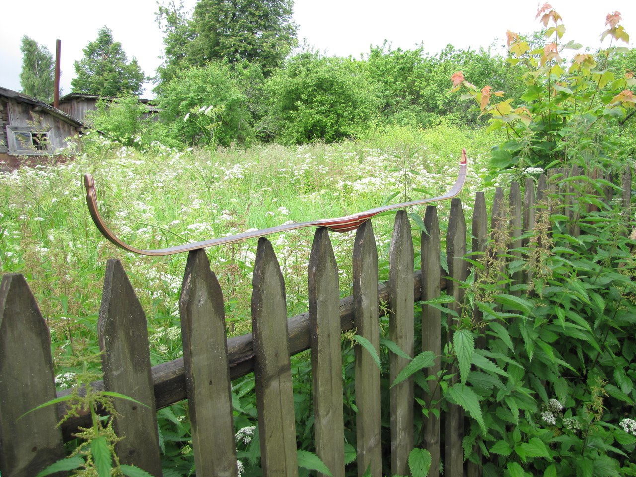

Появились новые картинки готовых луков:
