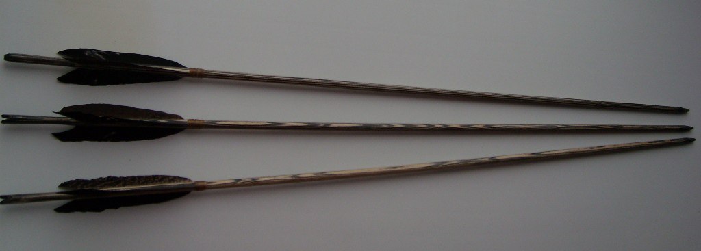

Хоть и не так оперативно как хотелось бы, наконечники поступают и работы продолжаются.
 В этих стрелах использован рекомендованный состаренный ясень.
 Проблем с посадкой наконечников, нет они везде конусные. Достаточно подобрать угол, а посадить можно на различную глубину, в зависимости от диаметра посадочного края втулки.
Применил возможный при щипковом хвате,  обратный конус перед пропилом, легче удерживать.
 Перо глухарь, разные части крыла и хвоста. Сухожильная подмотка. Насколько оригинален натуральный рисунок можно оценить по фото. На одной из стрел "сохранились остатки сусального золота" 8)

Появился повод поднять тему. Тем более, что среди заявленных видов моей деятельности есть такой, как реставрация и реконструкция древних стрел. Вот такие стрелы изготовлены на заказ под имеющиеся у заказчика археологические артефакты. Скифско-сарматские стрелы, реконструкция. Состаренное башированное древко с пропилом под толстую тетиву, сухожильная подмотка, перо дичи, глухарь, ястреб.
стрела "бочкообразной" геометрии.
