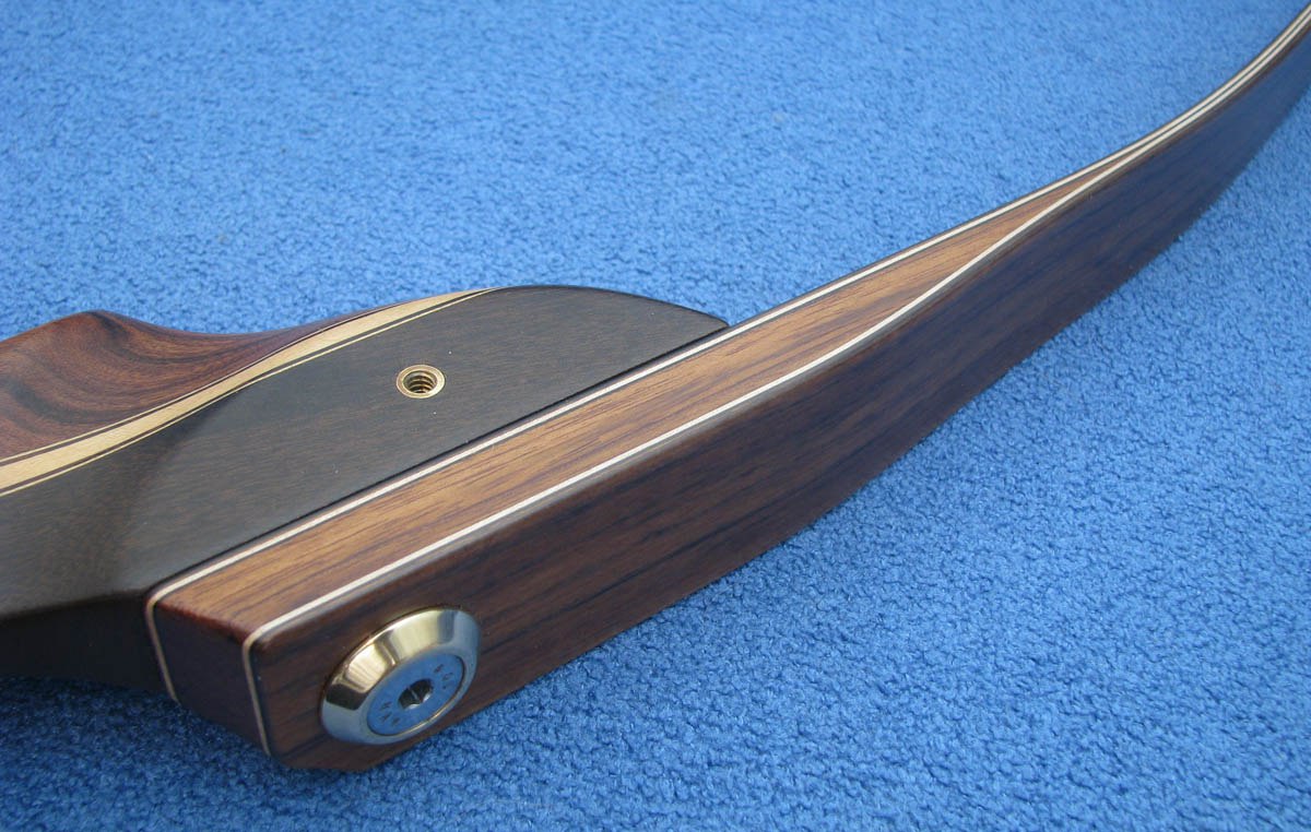

Расширение модельного ряда - Турмалин!

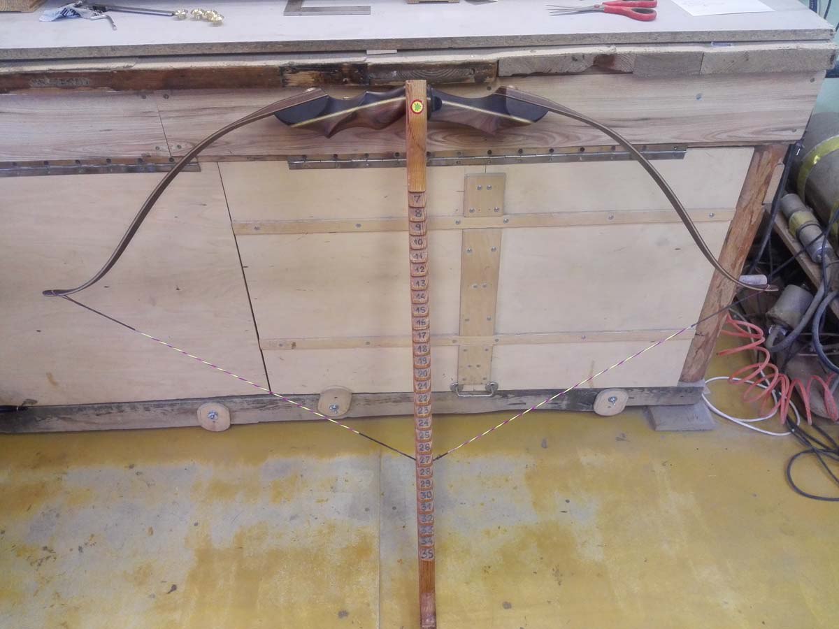

Разборный лук. Рукояти 21;23;25 дюймов. Плечи короткие, средние или длинные. Крепление плечей возможно "спортивное" ILF или традиционное - винт и штифты со втулками. Весь крепеж выполнен из цветного металла. В исполнении ILF все регулировки верхнего и нижнего плеча как на "классике" !

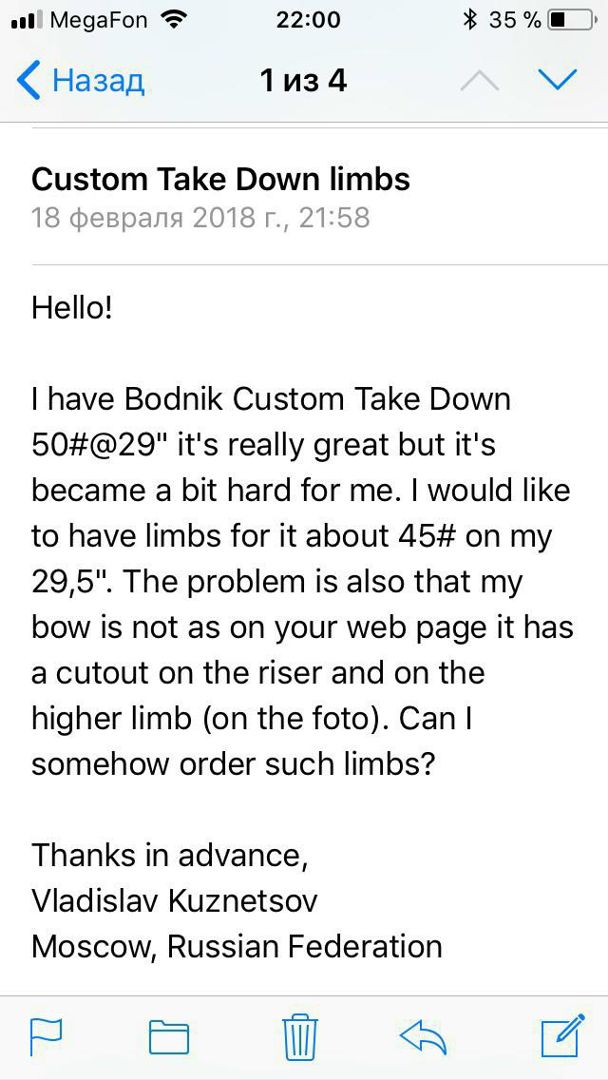

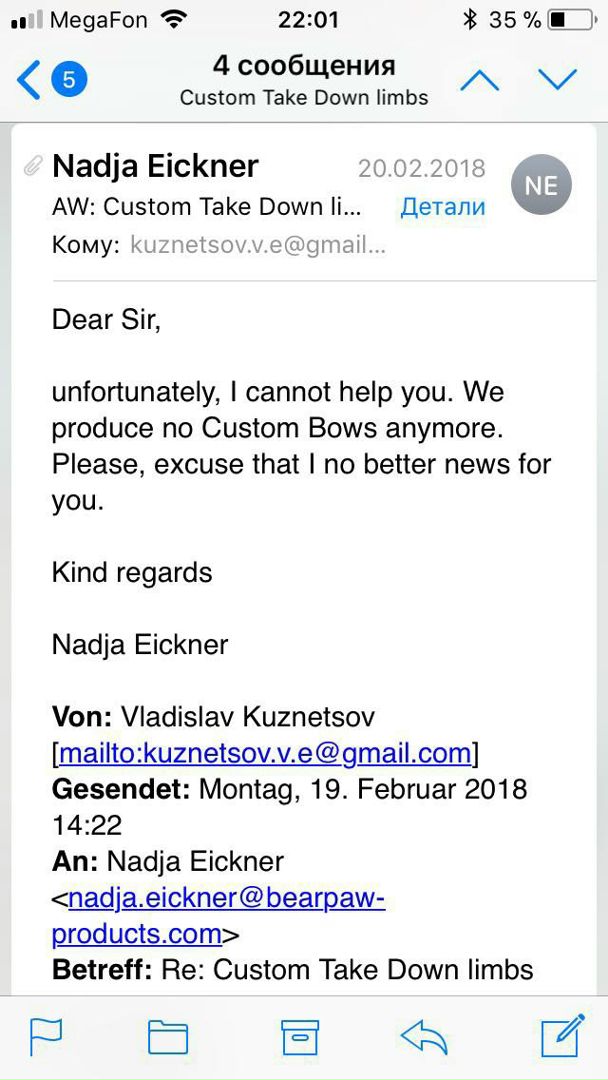

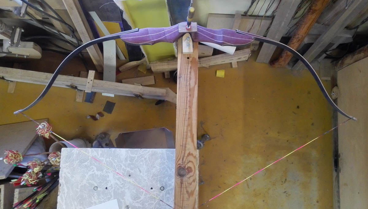

Поступило предложение мне от Влада на изготовление плеч к его луку от Генри Бодника сделанного кем-то под заказ уже давно. Имеющиеся плечи достаточно сильные - 49 фунтов на растяжке 29 дюймов. Нужны плечи слабее - около 40-42 фунтов. Перед тем, как сделать мне такое предложение, Влад обращался в компанию BEARPAW PRODUCTS.
Там он получил отказ с пояснением, что с 1 января 2018 года луки под заказ компания не делает и помочь они ему ни чем не могут. Вот так...
Раз Г. Бодник помочь не может, буду помогать я :) !Отказать Владу нельзя! А там посмотрим что получится! Будем делать!
Сомнения у кого-нибудь есть что всё получится?
У Влада еще просьба чтобы лук стал длиннее на 2 дюйма. Сейчас он 62 дюйма, а должен стать 64 дюйма.
Лук Влад привез!
21 Марта 2018, 23:15:41
Ответ #463
Иван
  • Рейтинг +174/-0

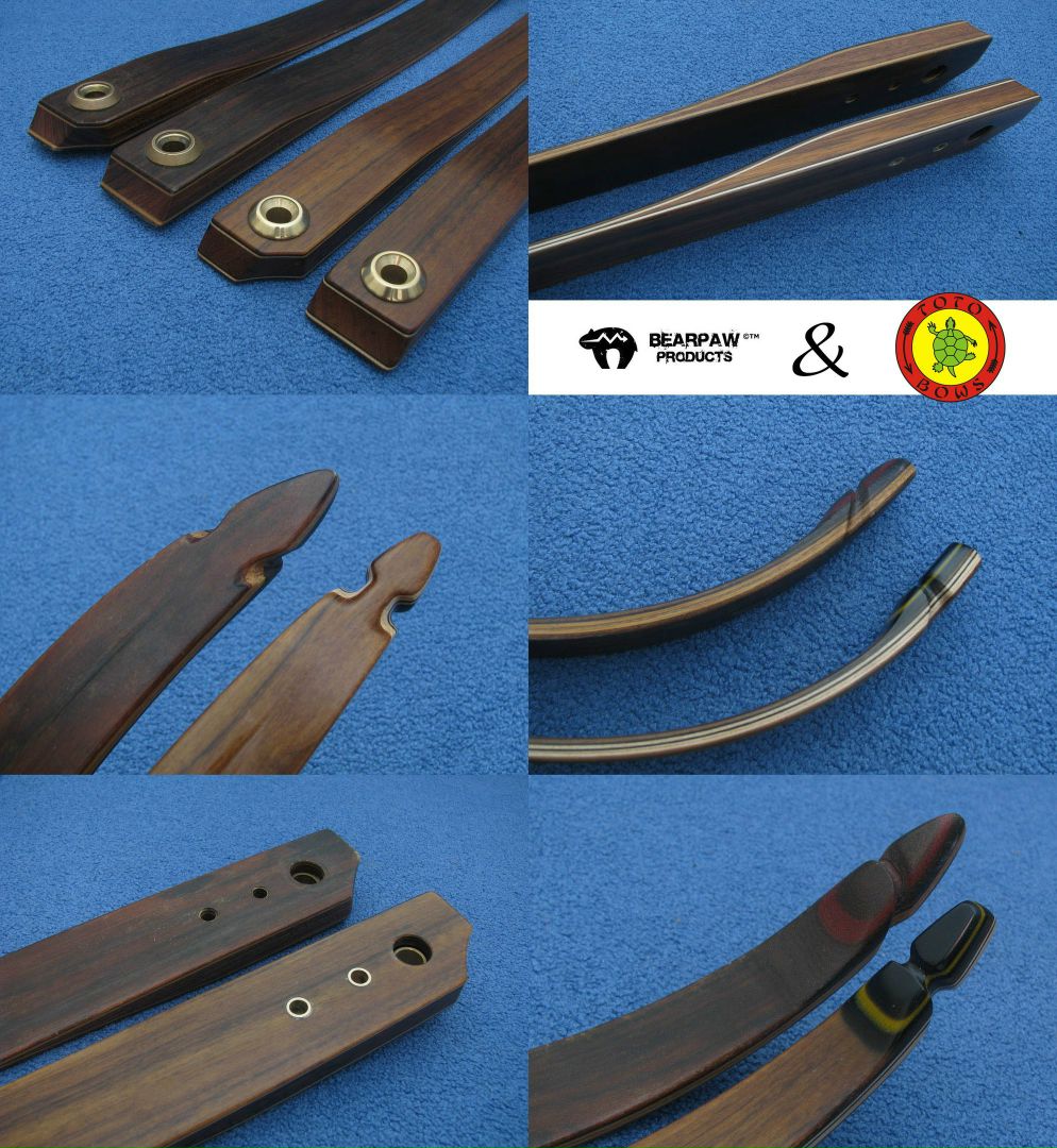

Плечи на ручку Бодника. Вторая серия :)

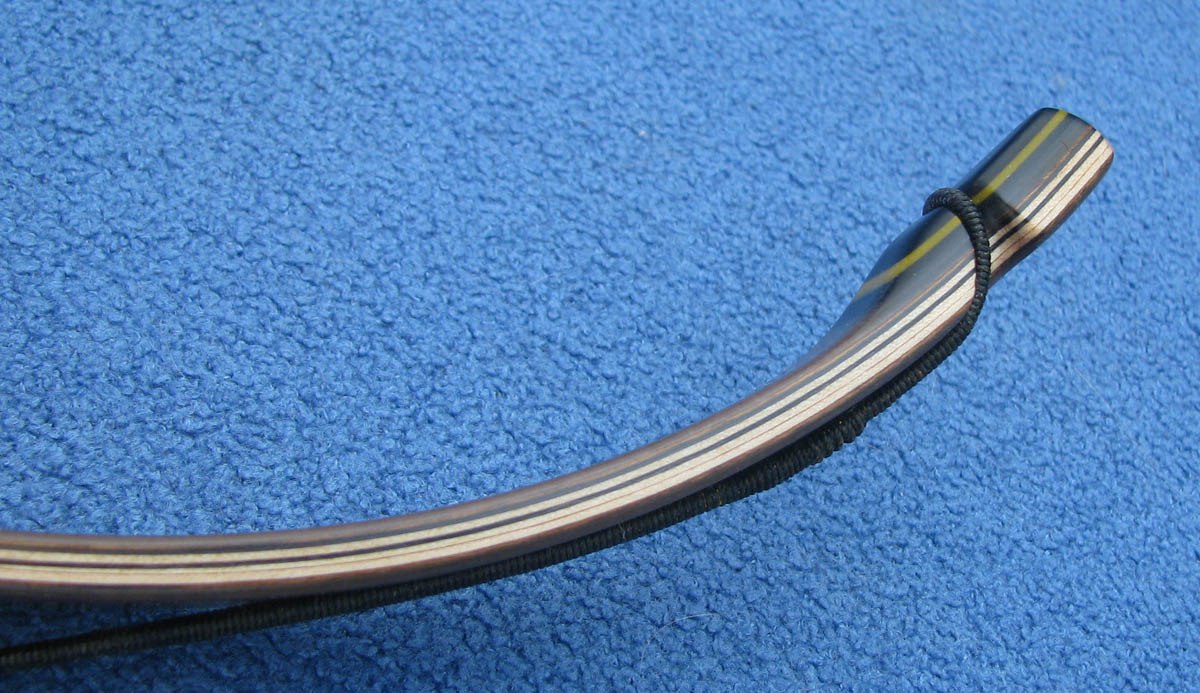

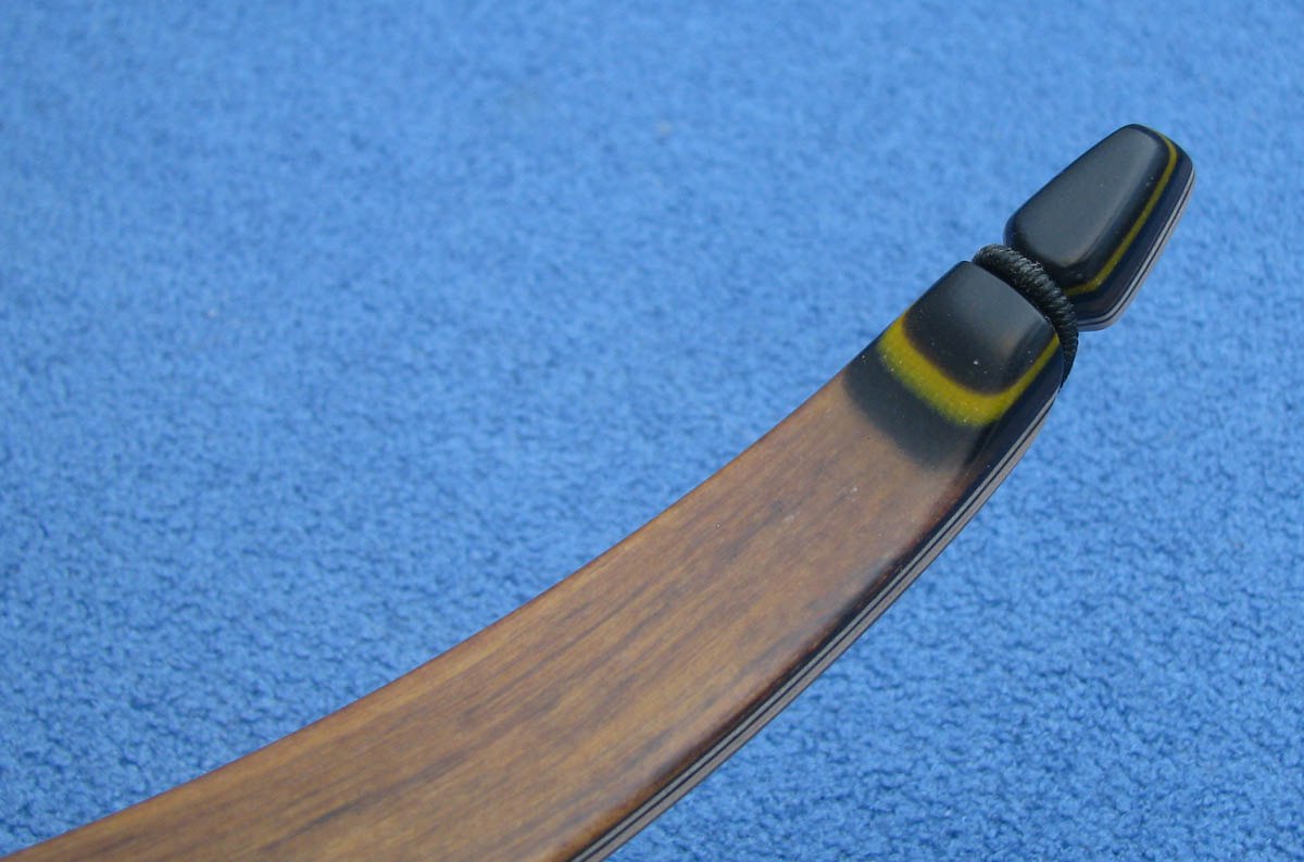

Сделан шаблон для для формы, повторяющий профиль имеющегося плеча, но с учетом пожеланий по удлиннею. Удлиннять буду за счет увеличения клина, как это обычно делается на спортивных плечах. Таким образом длина рабочего участка остается прежней, что позволяет не потерять особо в скорости. Но при этом увеличим стабильность за счет увеличения длины.
Плечи Бодника промеряны вдоль и поперёк! При детальном рассмотрении плеча замечаем два слоя стекла, два слоя шпона, два слоя бамбука , слой предположительно стеклоткани (раньше она наверное у них была светлее - Bearpaw Stable Core) и еще какой-то черный слой на спине между шпоном и бамбуком. Варианта два: черное стекло или карбон - Bearpaw Power Carbon core.
Решили пойти по максимуму, ставим Стекло прозрачное , шпон амазакуа, Bearpaw Power Carbon core, Bearpaw Stable Core, обойдемся без бамбука, поставим клен- будет не хуже, клинья тоже из амазакуа!
Можно склеивать...

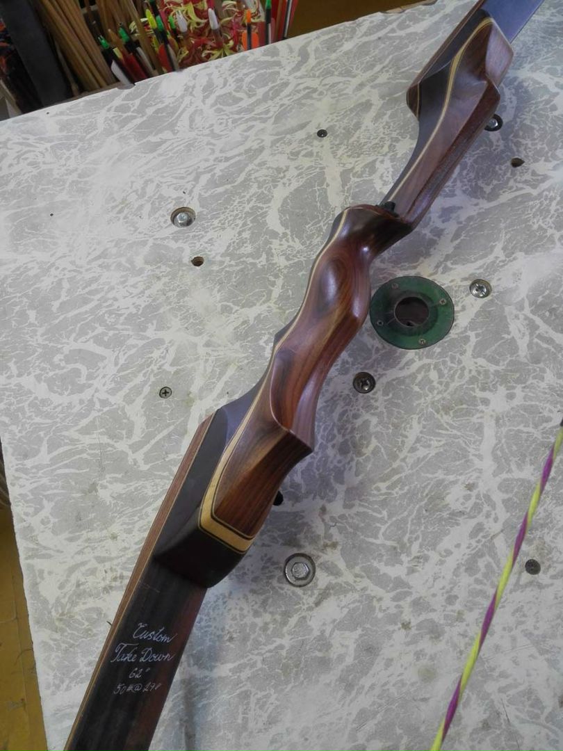

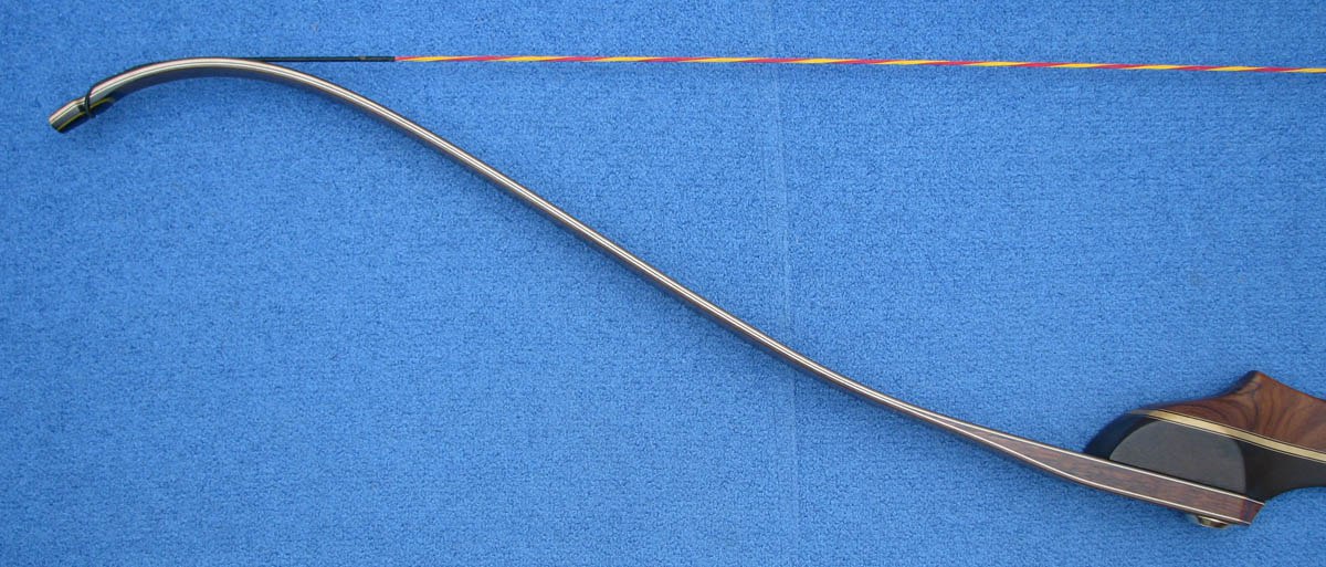

Вот и третья серия! Готово!
Самое сложное было подогнать под имеющиеся штифты в рукояти и так чтобы плечи были в оси рукояти. Получилось! Лук стал тянуться приятнее на порядок. Может быть дело в двух дополнительных дюймах длины, он ведь вырос с 62" до 64"! А может быть просто нет лишних десяти фунтов силы! :) В любом случае теперь лук как лук, стрелять хоть можно!
Замеры скорости показали, что в скорости как минимум не потерял, а может быть даже и набрал 5 футов в секунду . Замерял скорость с родными плечами и новыми стрелами весом 10 гран на фунт. Объяснение я нашел почему в скорости он как минимум не потерял . Взвесил старые короткие плечи и новые более длинные. Вес их одинаковый!!! Но вспоминая прошлую серию , напомню что длинна больше за счет более длинного клина, а соответственно масса подвижной части плеча (в том числе рабочая) стала меньше! от сюда и прирост скорости объясним.
