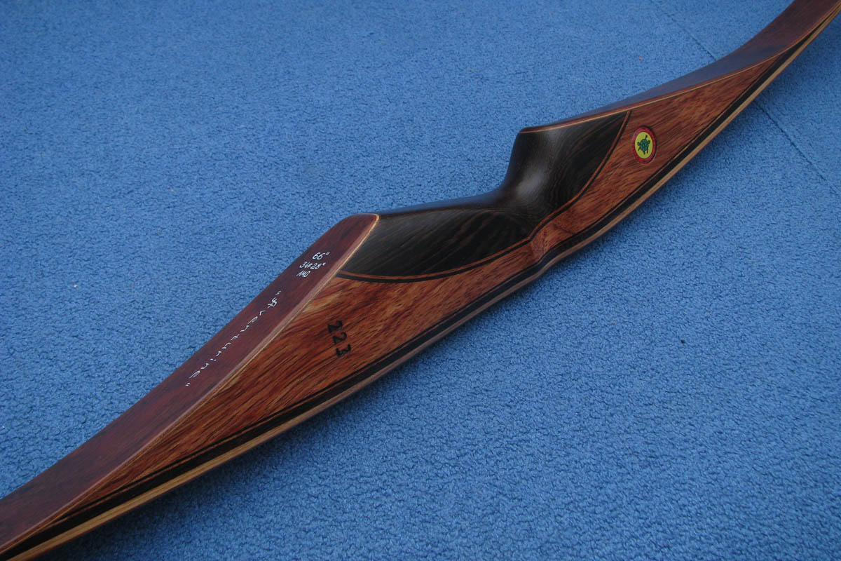

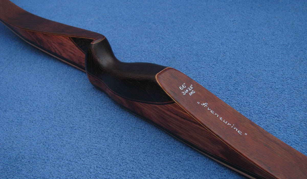

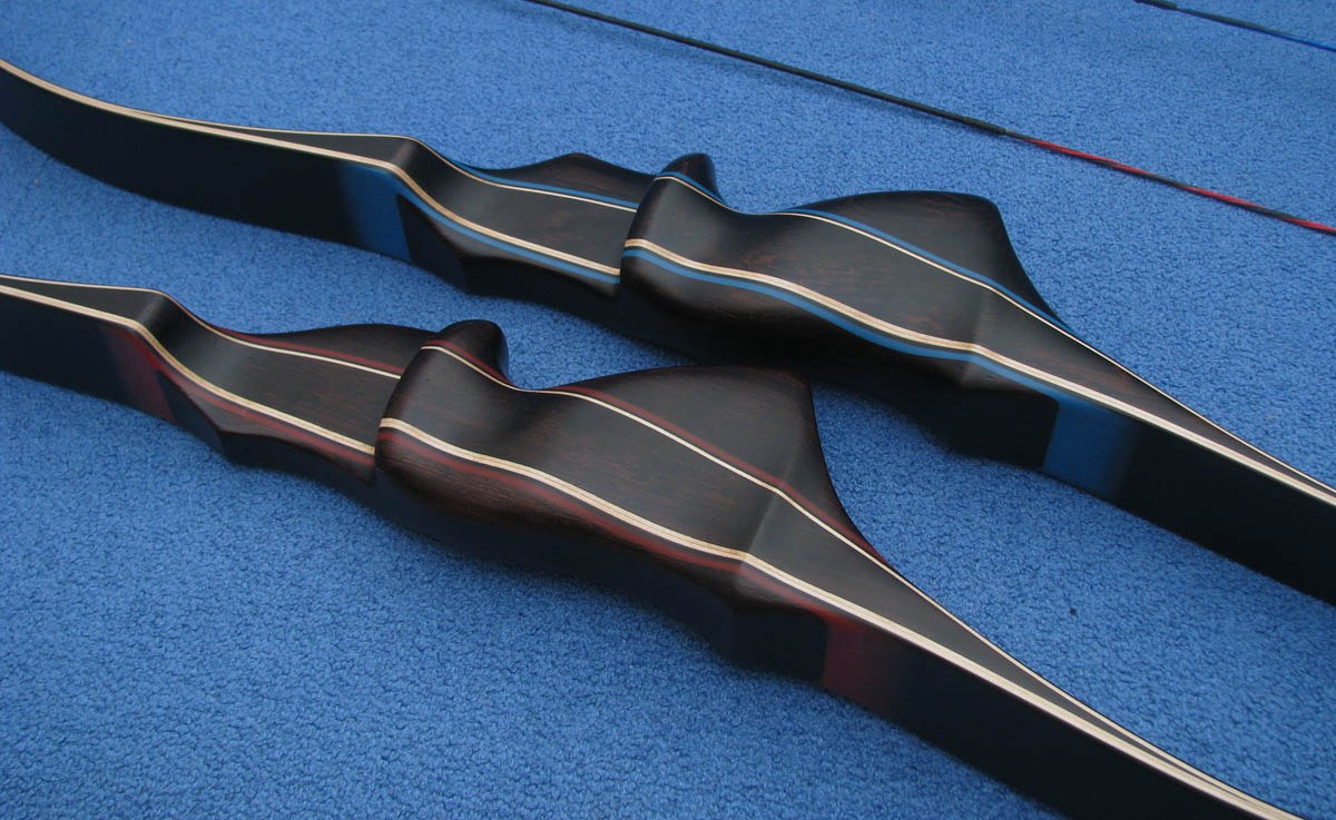

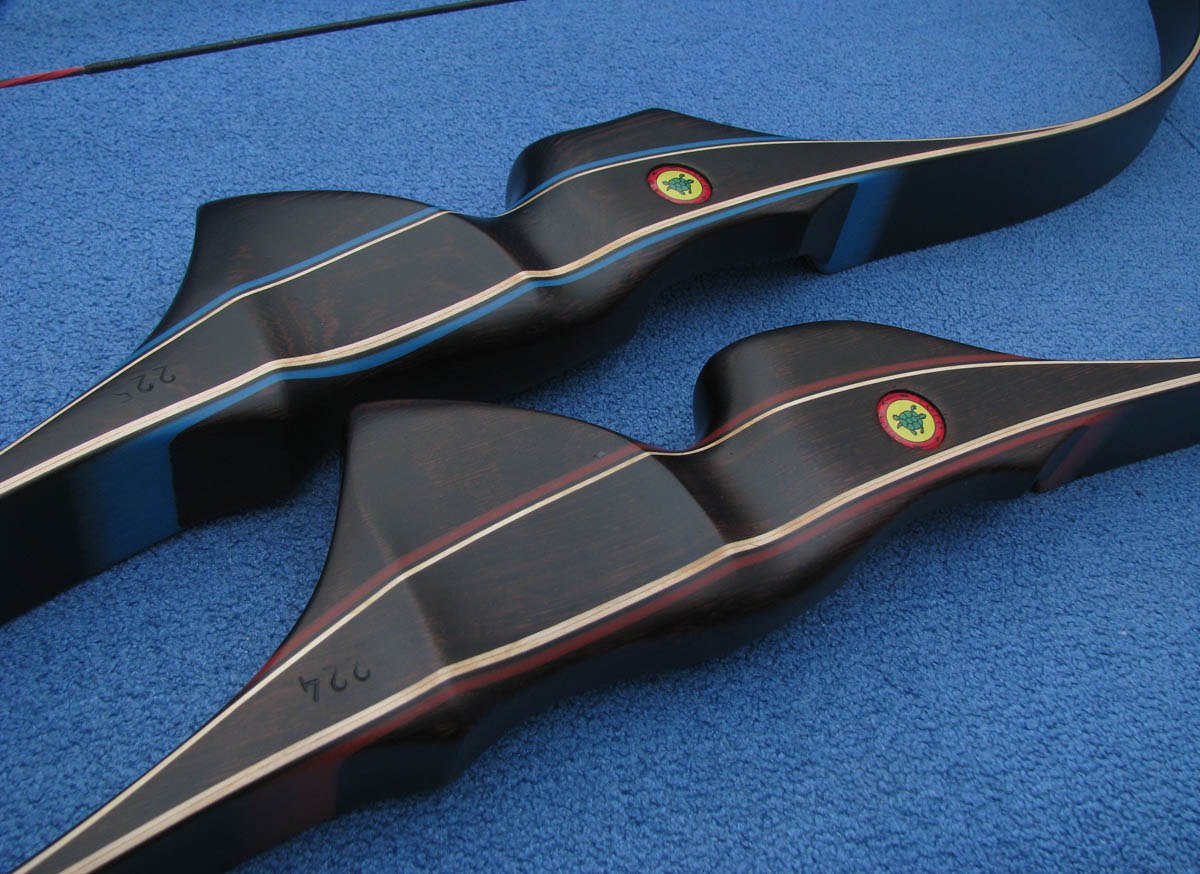

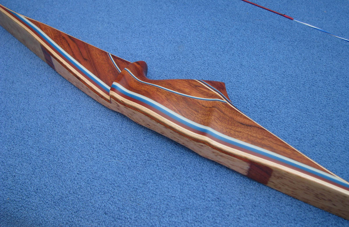

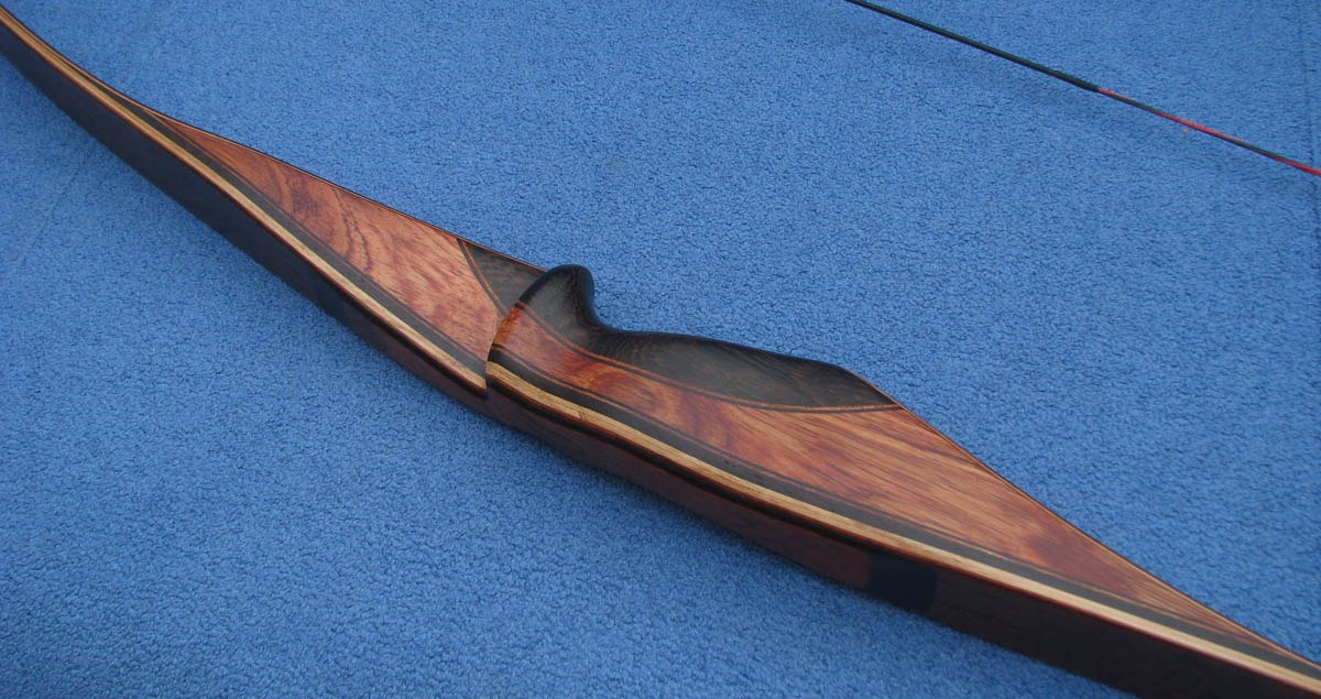

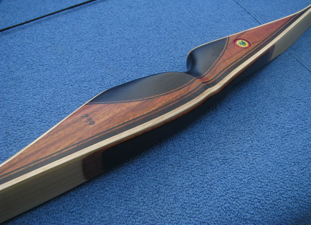

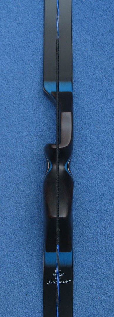

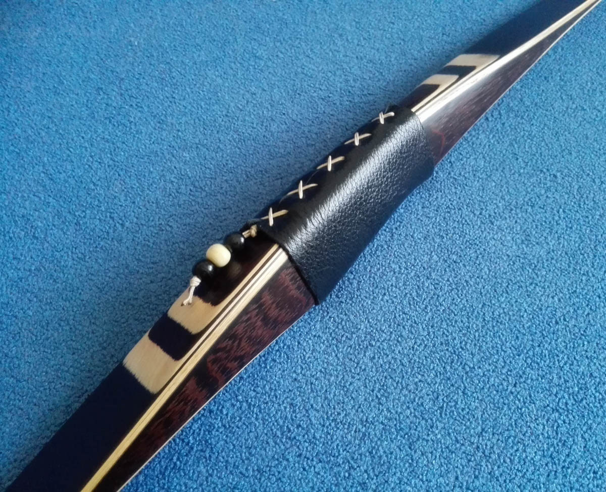

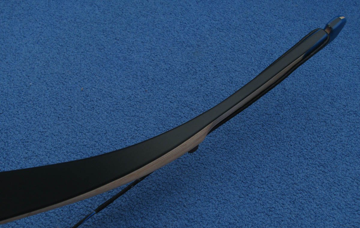

Почти стандартное задание - плечи для Хойта !
Рукоять 21 дюйм , шпон лунного эбена со спины!

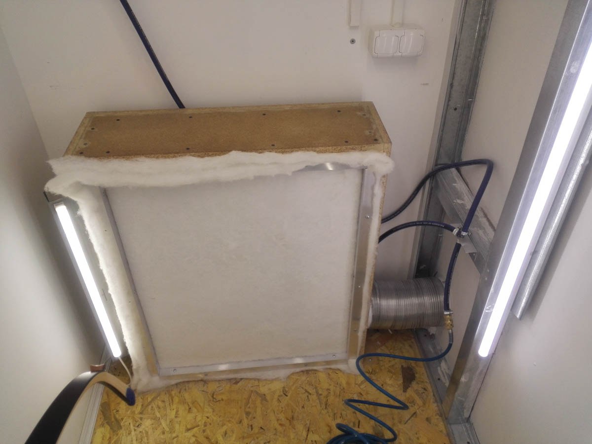

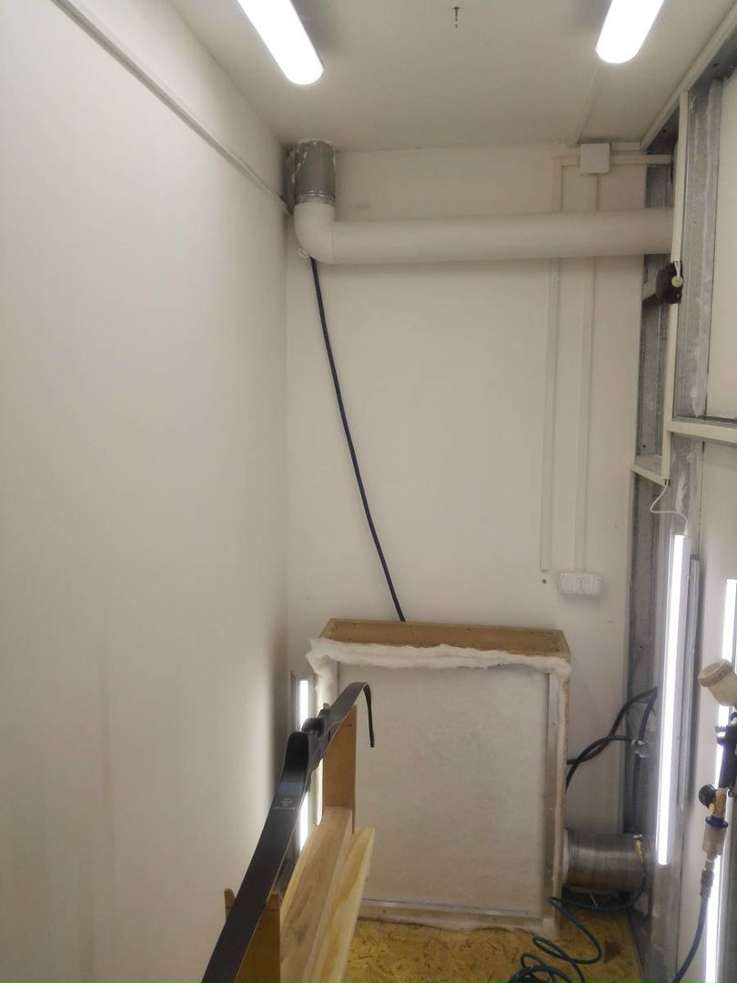

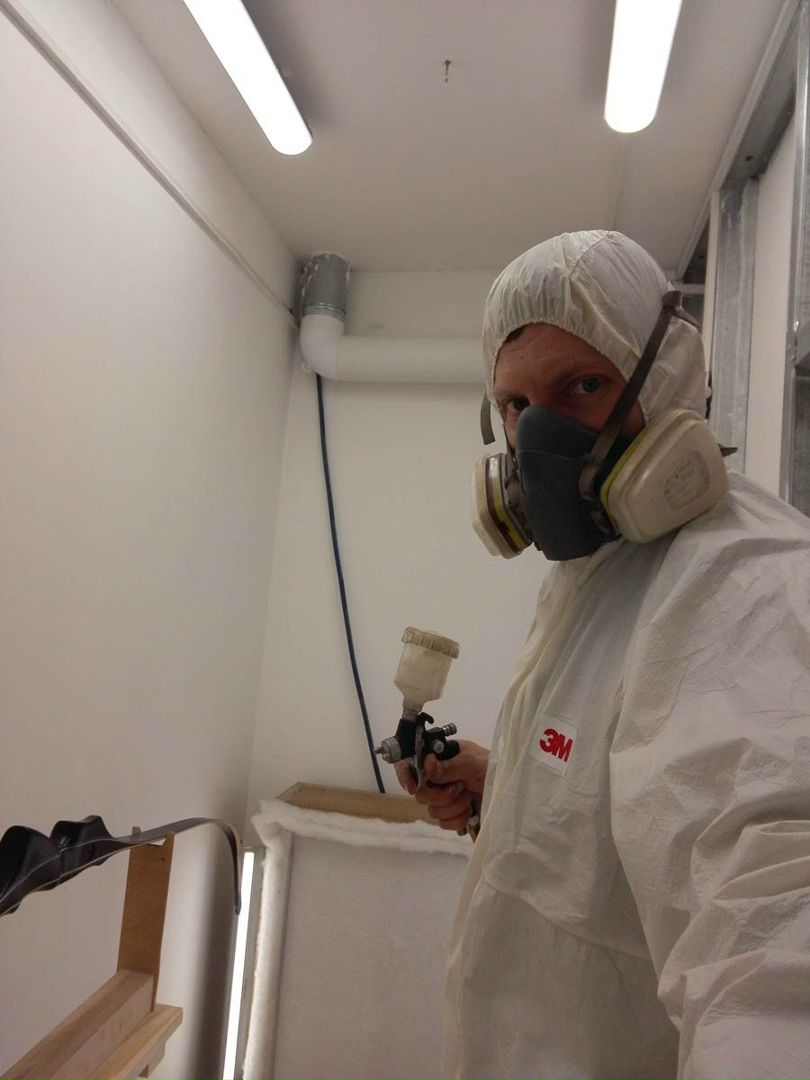

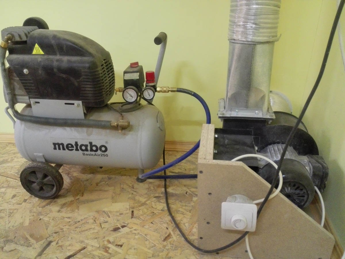

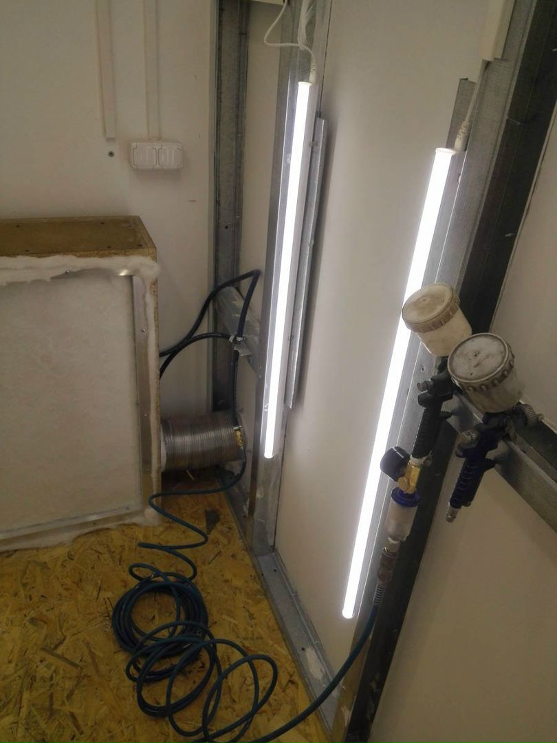

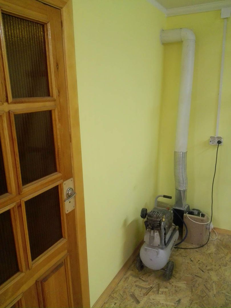

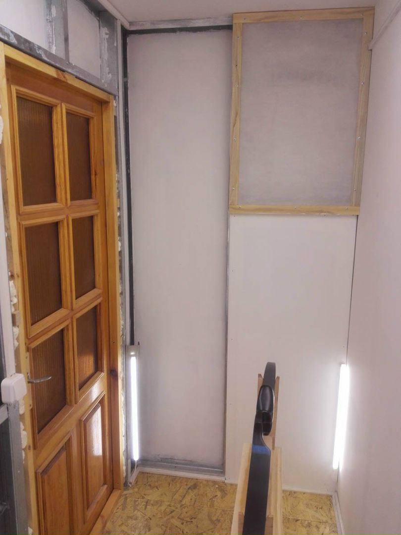

С целью уменьшения нервных стрессов при лакировке , а также для комфорта работы и постоянства качества лакового покрытия пришлось "на быструю руку" слепить себе малярную комнату!
Можно использовать как фотокабинет! :)

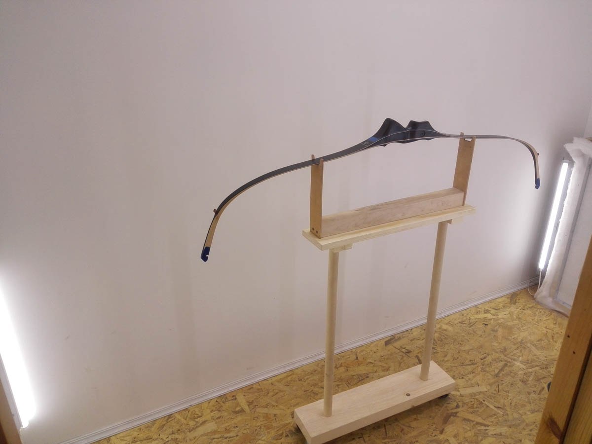

31 Марта 2018, 23:09:07
Ответ #493
Ух! А что за зверь не подставке?
01 Апреля 2018, 08:34:18
Ответ #494
Иван
  • Рейтинг +174/-0

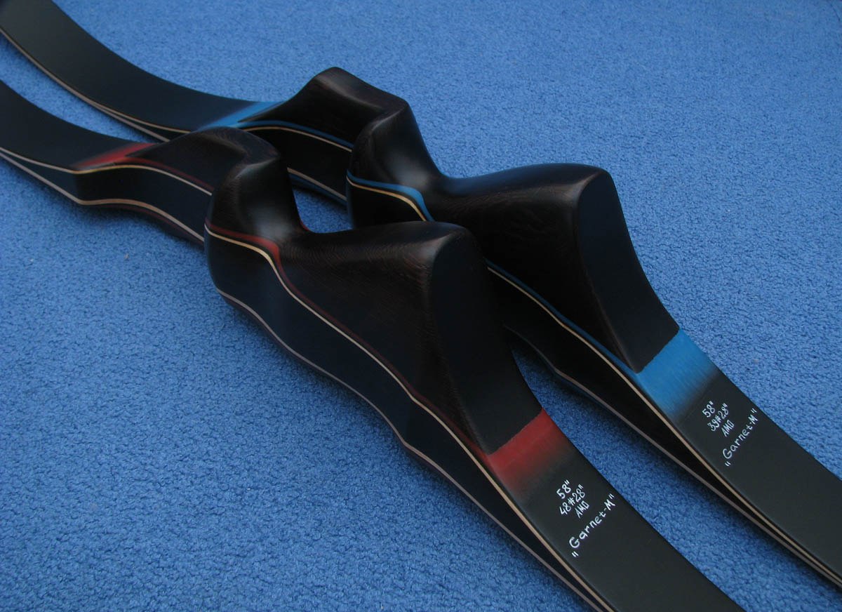

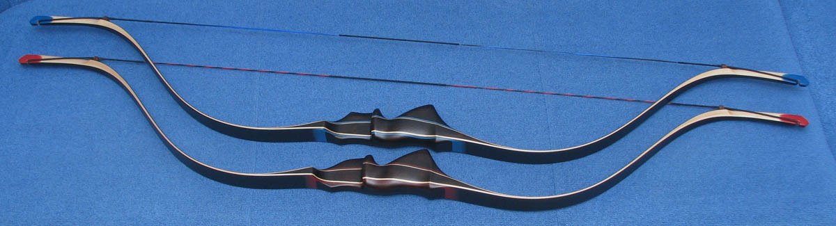

Илья, не то слово ! Монстр! :)  точнее их два, почти одинаковых. Пусть тестируют!

Сначала пусть отфотографируют по правилам, а то рукоять плохо видно...

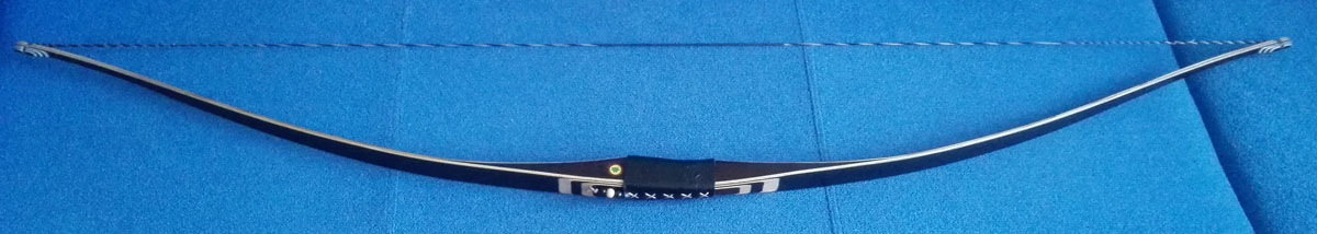

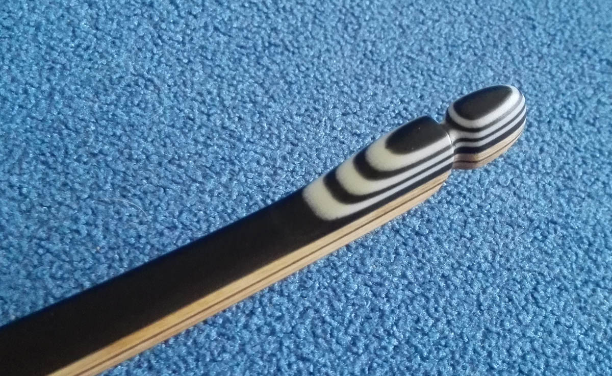

03 Апреля 2018, 23:33:17
Ответ #496
Иван

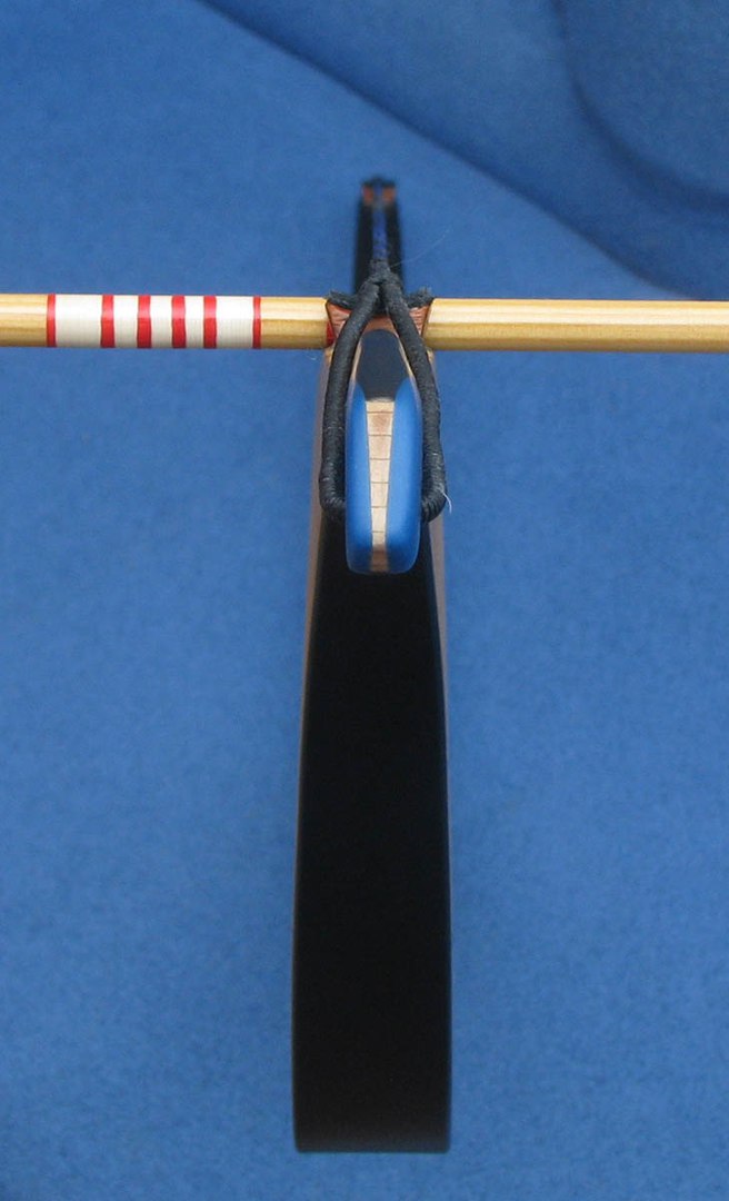

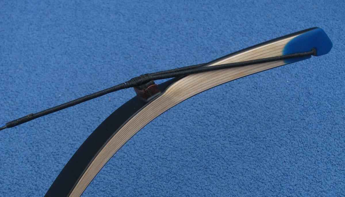

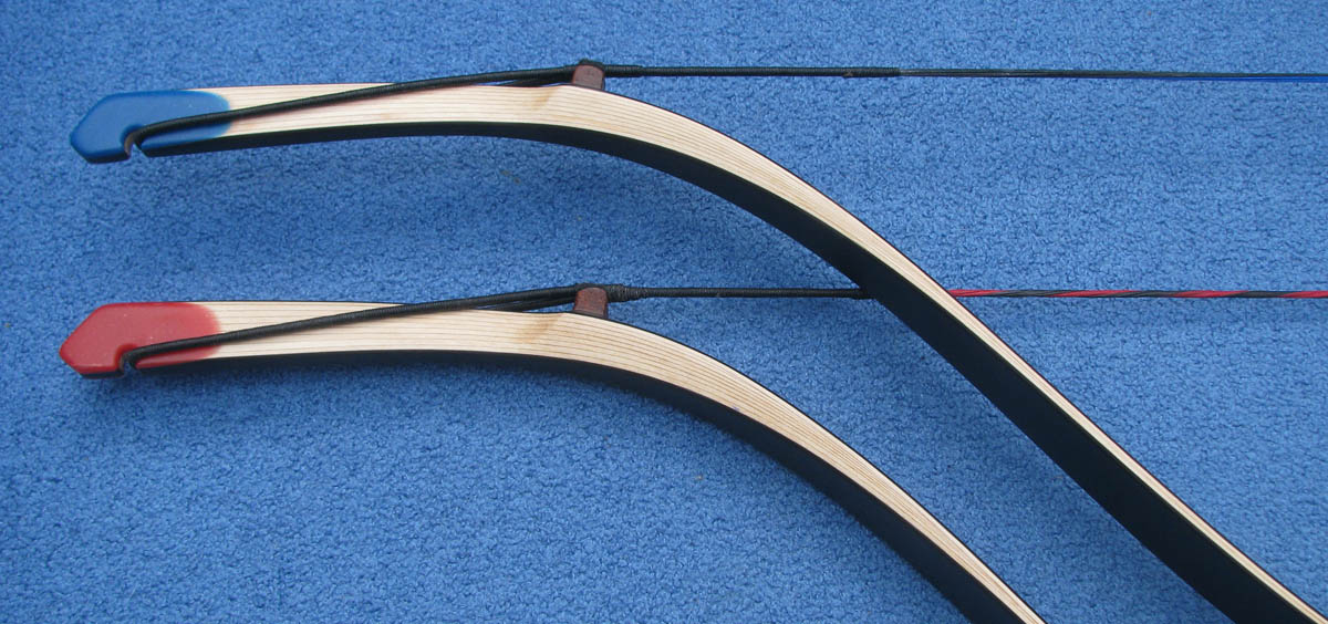

  • Рейтинг +174/-0

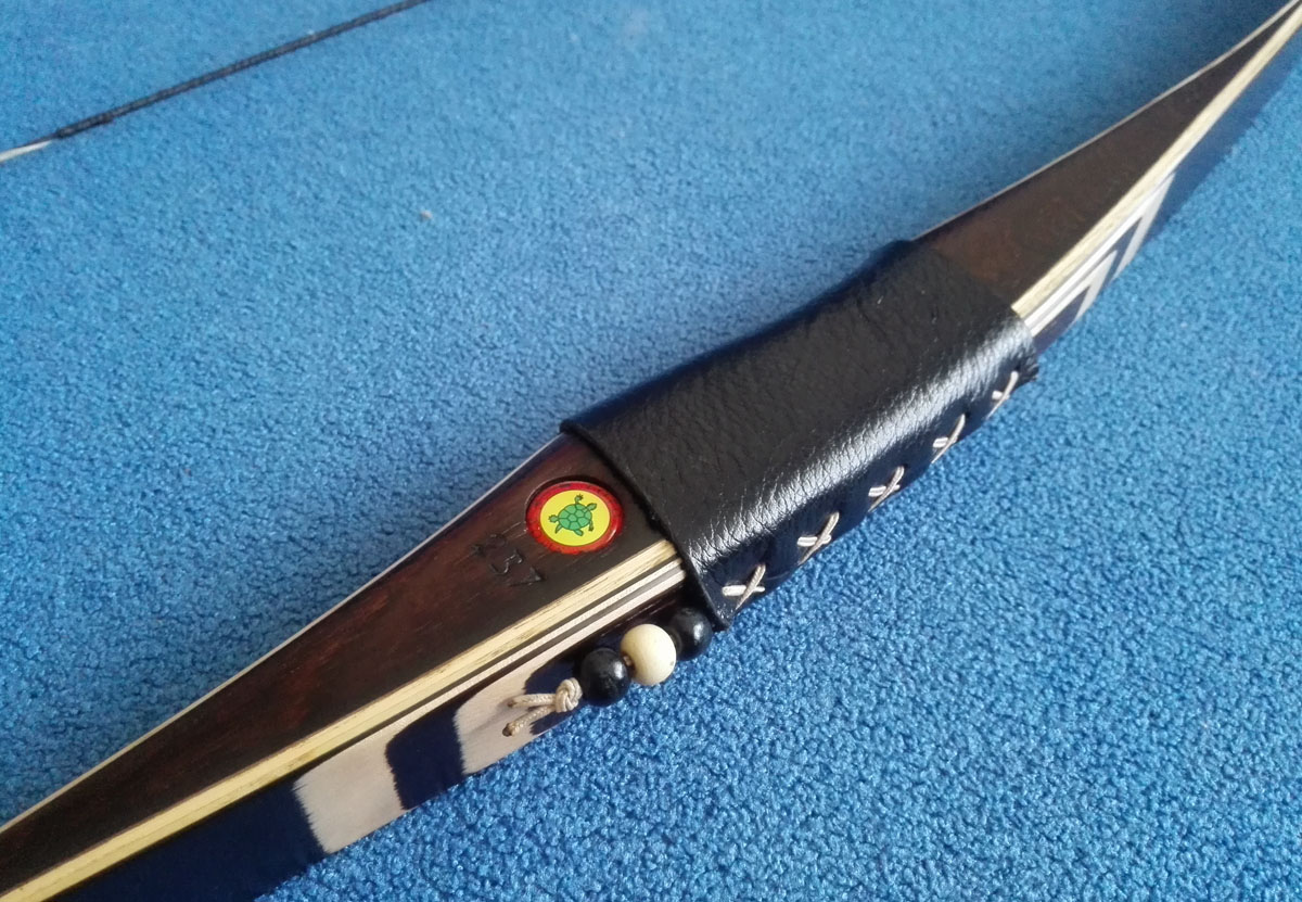

По просьбе трудящихся...:)
03 Апреля 2018, 23:38:48
Ответ #497
Иван
  • Рейтинг +174/-0
04 Апреля 2018, 11:24:50
Ответ #498
Я бы сказал, что 39 с фастфлайтом выдаёт практически ту же скорость, что 48 с дакроном.
Собственно - такому луку дакрон скорее помеха, чем помощник...
