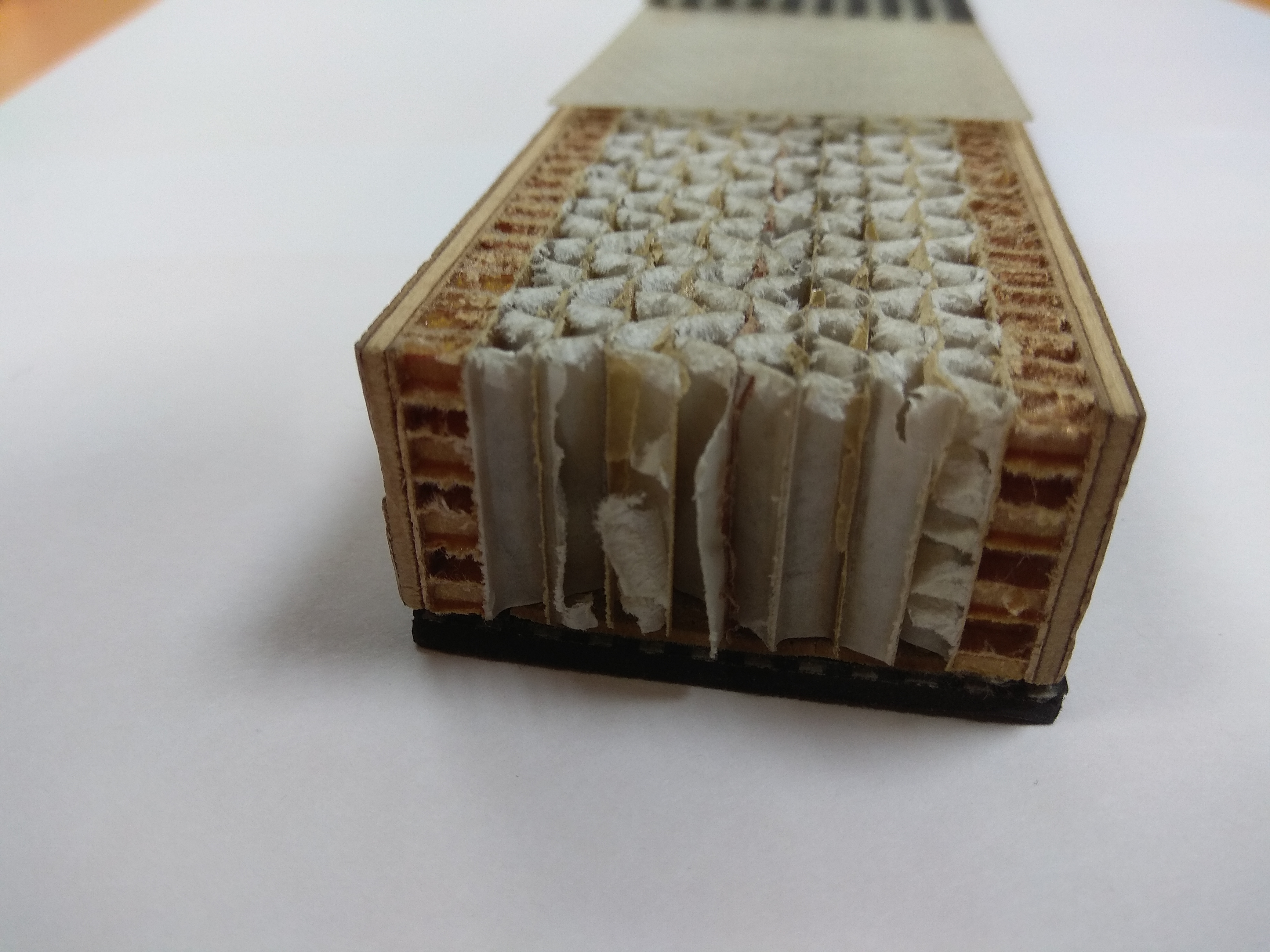

Но что такое сотовая структура я не знаю.
Знакомься с достижениями конструкторской мысли.  ;)
Но ты, разумеется прав, - по твоему пути мысль тоже идет у лыжестроителей...
« Последнее редактирование: 30 Ноября 2017, 16:08:26 от Natabos »

Natabos,
Костя, ты действительно считаешь, что со мной надо разговаривать как с ребенком?
Ну хотя бы показал бы как выглядят плечи Винекс в разрезе. Знаешь?
30 Ноября 2017, 18:05:47
Ответ #766
Извини, я не понял тебя, видимо...  :dn:
Ты написал что не знаешь что такое сотовая структура.
Я тебе показал на примере.
Что не так?

Natabos,
Ладно, спасибо, что выложил.
Что такое сотовая структура я вроде как знаю.
Но вот как это воплощено в плечах ВВ Винекс я не знаю. Могу только догадываться и фантазировать.

Просто прорезать в ламели отверстия для лука может не прокатить, ламели в первую очередь должны обеспечить постоянство расстояний между слоями ламината. Если прорезать ламели так, чтобы это условие соблюдалось, есть опасность получить более тяжёлое, а не более лёгкое плечо просто потому, что в эти прорези пойдёт смола (практически как на Костином фото). То есть - эти прорези на луке нужно чем-то заполнять, если пеной, то она должна быть максимально несжимаемой, а вот насколько это можно получить в пеноматериале без наполнителя...
