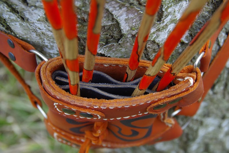

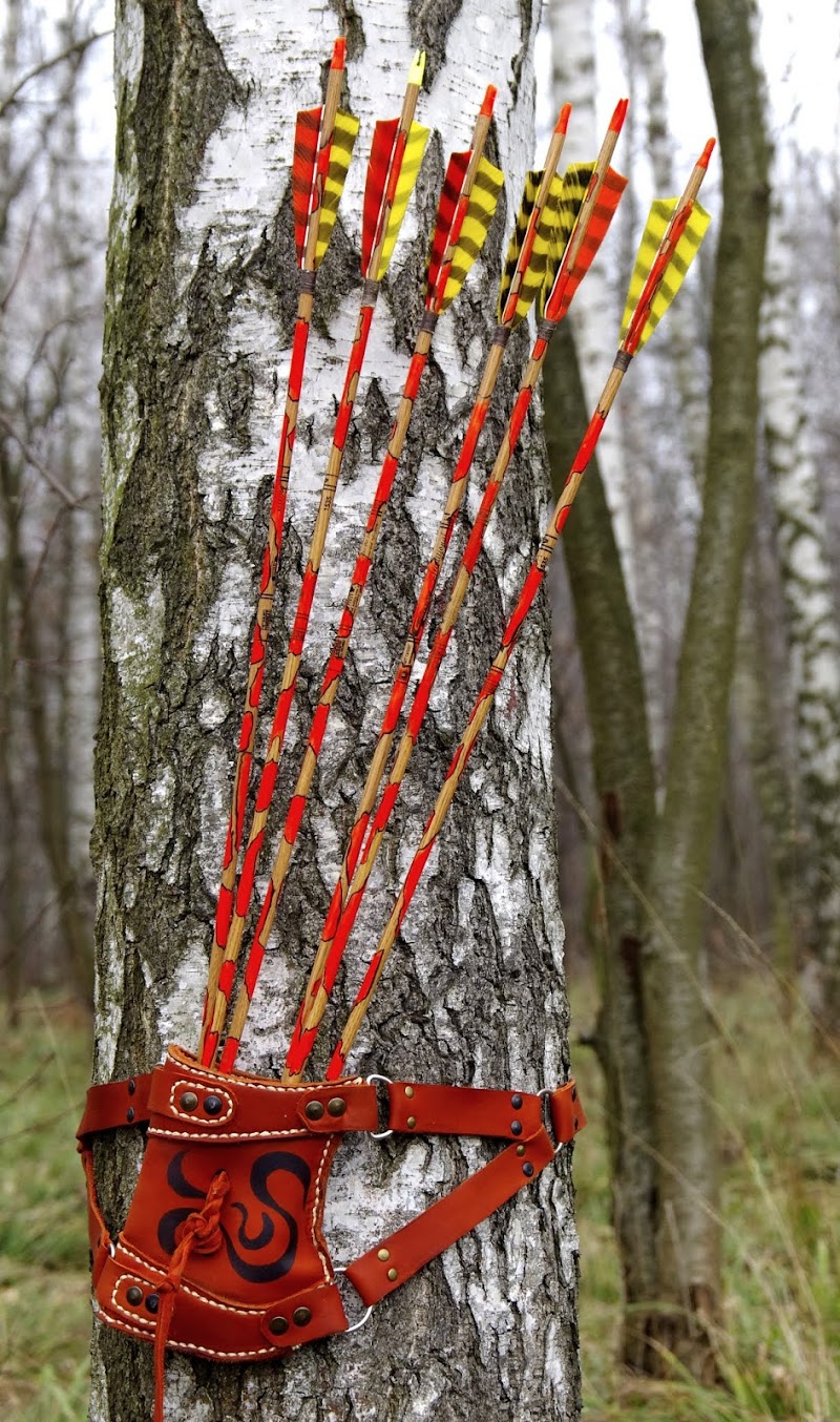

Посмотрел-посмотрел я тут замечательных картинок, и решил попробовать, каково это с таким колчаном ходить. С двумя отделениями заморачиваться пока не стал, да и с подвесом пока не совсем понятно. Опять же я сразу решил, что наклон стрел в сторону лучной руки мне будет неудобен. Ну вот и получился такой прототип из чего попало, даже заклёпки вон все разные:)
Носится ниже пояса, на уровне заднего кармана джинсов.
Позволяет таскать стрелы из-под руки и из-за плеча
Стрелять не мешает
Заплётки сверху не делал, внутрь вставил сложенный кусок кожи и зафиксировал шнуром через два сквозные отверстия. Верхнее отверстие для шнура надо было делать выше. Вкладывать стрелы прям там за спиной, вслепую, неудобно, приходится сдвигать вперёд и контролировать поочередность вкладывания в разные карманы, иначе все они набьются в один карман, растянут его и будут болтаться.
Вложенные по очереди стрелы сидят плотно и не болтаются, не смотря на то, что кожа довольно тонкая и мягкая.
В целом штука получилась действительно удобная и приятная, точно лучше поясного колчана, но всё же до комфорта заспинного не дотягивающая.
Попробуйте вместо кожи войлок. Не шумит, не растягивается и можно даже охотничьи стрелы с двумя лопастями. :d:
06 Ноября 2014, 19:55:09
Ответ #65
YanZommer
  • Рейтинг +28/-0
Не, я, видимо, неточно сформулировал. Оно не то, что бы прям растягивается. Просто когда вставляешь первую стрелу, карман, в который она попала, чуть расширяется, соответственно, вторая попадёт с несколько большей вероятностью в него же, третья - с с ещё большей. А все стрелы в одном кармане зажимаются хуже, чем если между ними извивается полоска материала, будь то кожа или войлок.
