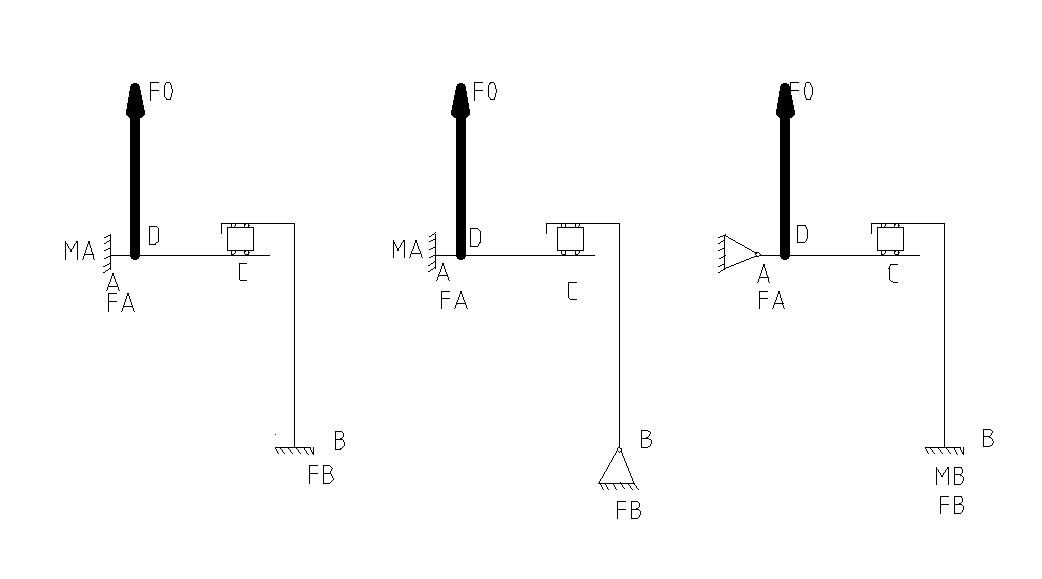

1. Сгибатели большого пальца в тонусе, сгибатели замкового пальца (пальцев) тоже в тонусе.
2. Сгибатели большого пальца в тонусе, сгибатели замкового пальца не в тонусе.
3. Сгибатели большого пальца НЕ в тонусе, сгибатели замкового пальца в тонусе.
Первый вариант нарисован на схеме Глеба.
Второй вариант, как я понимаю, описываешь ты.
Третий вариант - за который я (как написал выше #2516), хотя он является частным случаем первого...
Счас подумаю и схемы отрисую. =))

Ну, смотри сам
Вот три схемы про которые я написал выше.
Слева направо
Там, где сгибатели в тонусе - всегда возникает "момент реакции опоры" (На схемах MA и MB соответственно).
Поскольку, как мы выяснили ниже, точка приложения силы тетивы НИКОГДА не находится на оси второй фаланги большого пальца - на схемах всегда будет неравный нулю отрезок AD...
При этом не важно, является ли отрезок AC первой или второй фалангой большого пальца - моментообразующее расстояние будет всегда.
PS
MB на левом изображении тоже есть, конечно!!!!

Костя, ошибка, близкая к Глебовой: нет точки, аналогичной месту "крепления" тянущего пальца к "приводному механизму".
По твоим рисункам получается, что усилие, растягивающее тетиву, приложено в точке В, что несколько не соответствует исходному заданию.
Насчёт "точка приложения силы тетивы НИКОГДА не находится на оси второй фаланги большого пальца" - ничего не понял.
09 Июня 2021, 12:02:03
Ответ #2524
Илья, так получилось, что я не просто инженер- механик, а заканчивал кафедру на которой строили роботы и манипуляторы для элктрровакуумного машиностроения.
Я не могу сказать, что с тех пор Я не потерял квалификацию в понимании рисования схем для расчета статики и кинематики многозвенных механизмов... ,   :hy: :hy: :hy:
Но я уверен, что представленная статическая схема вполне корректна для того, что бы понять распределение напряжений возникающих в фалангах пальцев участвующих в удержании тетивы.  8)
Квалификацию, может, и не потерял, но вот разницу между общей схемой и частной, а также - полной и частной как-то подзабыл.
Нарисуй полную цепь связей от приводящего до реакции, и увидишь, о чём я говорю.
Из меня рисовальщик - тот ещё, уже полпачки бумаги перепортил.
С Глебом - то же самое: ты берёшь фрагмент схемы и строишь распределение сил в общем случае, да ещё и неполное.
Нарисуйте схематично расположение костей во всей цепочке, и увидите, что сила, приходящаяся на замкОвый палец - минимальна, и при попытке перенести на него часть усилия с тянущего, искажается положение кисти тянущей руки, что приводит к ошибкам выпуска.
