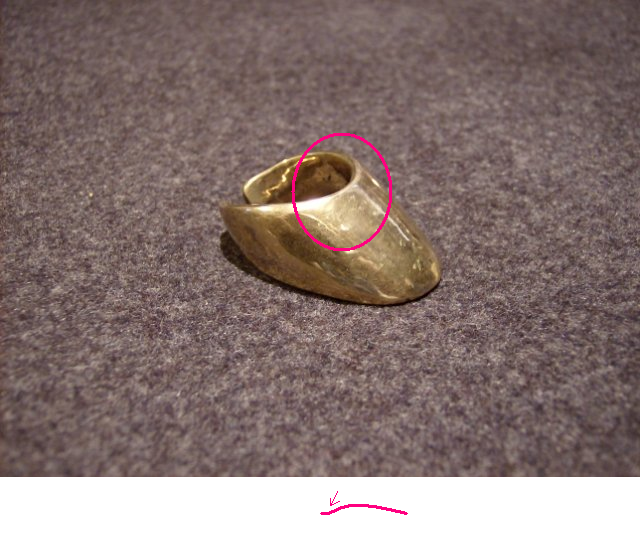

Endi
Был бы хороший фотик, показал бы.., у меня на основании кольца совсем небольшая впадина, очень удобно.., тетива отлично держится..
Вот на этой картинке видно что я имею ввиду..
