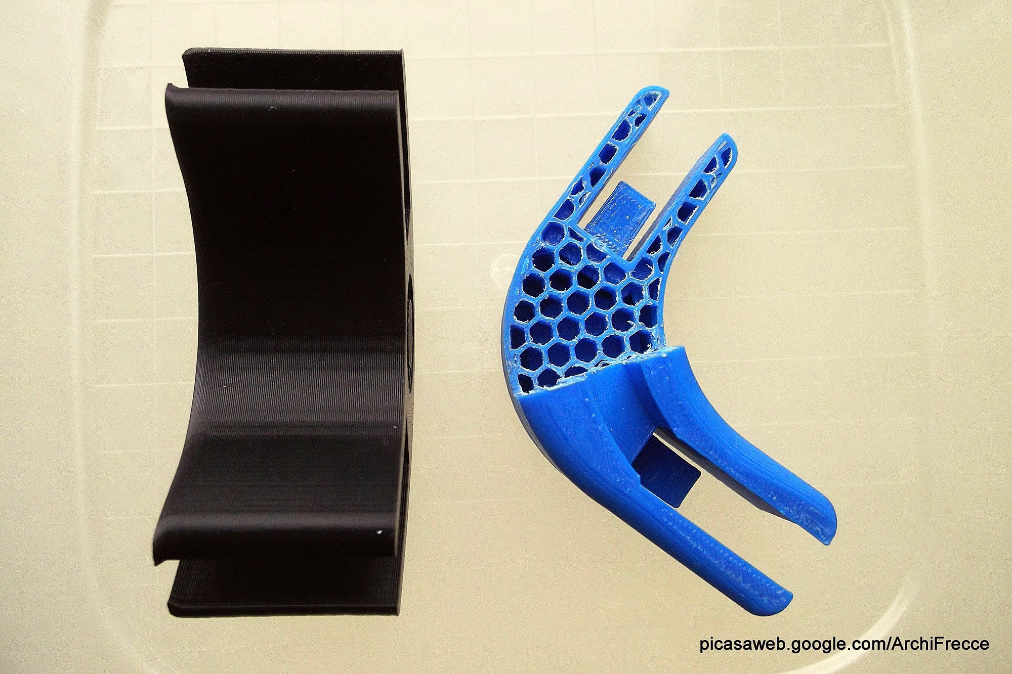

Нашлись энтузиасты, которые предложили помощь в виде "штучного" производства недостающих для окончательной сборки деталей.
Вот результат (одна деталь "препарирована" для наглядной демонстрации технологии)
Поэтому, могу порадовать желающих :) - пара первых "товарных" кейсов скорее всего будет готова в начале следующей недели, и если будут желающие то смогу передать их первым покупателям в ВеликихЛуках.

ArchiFrecce, а как напечатаные детальки по прочности? Из какого материала печатают?
01 Февраля 2015, 22:43:02
ArchiFrecce
FDM (Fused Deposition Modeling) технология.
Очень кратко в видео:
Печать возможна несколькими видами пластика, конкретно вот эти детали из PLA.
Есть возможность делать и из ABS (сам по себе изначально ударопрочный пластик).
Но ABS, как показали опыты всё же немного "хрупче", т.е. он несколько дольше терпел тестовые "издевательства", но в итоге ломался более динамично и "на осколки".
Для технарей могу дать ссылку на сравнение этих двух материалов (в плане применяемости и особенностей в работе)
http://rusabs.ru/blogs/blog/razlichie-mezhdu-abs-i-pla-dlya-3d-pechati
Те кто взялся помочь нам с этими уголками, работают в этом направлении около 5лет, пробовали "состарить" изделия в камерах с сильным УФ - некоторые изменения ПОВЕРХНОСТИ (тонкого внешнего слоя) начинаются в эквиваленте многих лет "эксплуатации", прочность остаётся "рабочей" и при долгой "проморозке" при -20С.
В общем если не помещать в жидкий азот а потом не колотить молотком, то вполне крепкий пластик :)
Есть ещё один плюс (заключён в самой технологии), в виду того что деталь не литая - нет зон напряжения которые появляются при не ламинарном литье или нарушении процесса охлаждения.
