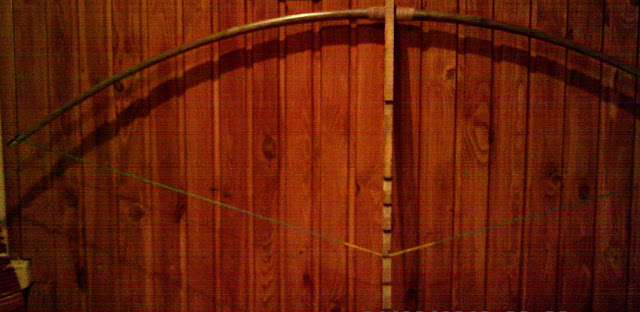

Асафан! Не понял про расчёт силы. Взял заготовку длиной 186, обстругал до размеров от 13мм в диаметре на концах до 28мм в рукояти. Далее зарубки, тетива, тиллер. Вот вариант при 14".

Есть ощущение, что лук недотиллерован. Больше всего гнётся последняя треть плеч. Но это только на мой взгляд непрофессионала :-X

Поэтому и предъявляю, чтобы мастера подсказали.

Всё правильно, продолжай тиллер, сам видишь где убрать.

Тиллер делается так (верхнее плечо - слева):

Ну вот сразу видно к чему стремиться. Только опасаюсь, что вряд ли достигну больше 30#.

Вы можете укоротить впоследствии свой лук, и получить 35 или 40. Важен не результат, а понятие процесса и цели.
