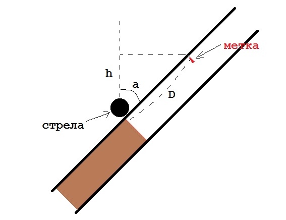

21 Февраля 2019, 18:00:36
Ответ #707
panda-pandus
  • Рейтинг +49/-0
D - расстояние от положения стрелы до метки по прямой (по плечу лука).
a - угол наклона лука
h - превышение метки над стрелой по вертикали (его же ты считал равным 10 см?)
Косинус угла равен отношению прилежащего катета к гипотенузе:
h/D = cos(a)
Если мы наклонили лук под другим углом, a1, то D остается постоянным, новое превышение обозначим за h1
h1/D = cos(a1)
Из этих двух уравнений получаем?
h1 = h*cos(a1)/cos(a)
Отличие h1 от h - это наша ошибка в вертикальном положении прицела, вызванная ошибкой наклона лука
(h1 - h) = h*cos(a1)/cos(a) - h
(h1 - h) = - h * (1 - cos(a1)/cos(a))
Ошибка попадания относится к ошибке положения метки как расстояние до мишени относится к расстоянию (от глаза) до метки.
Но со знаком минус, потому что если метка подвинулась от положения стрелы вверх, то промах пойдет вниз.
В нашем случае это -18/0.7 = -25
Умножаем, получаем формулу итогового промаха по вертикали:
25h * (1 - cos(a1)/cos(a))
По горизонтали для угла 45 градусов, очевидно, он будет таким же.

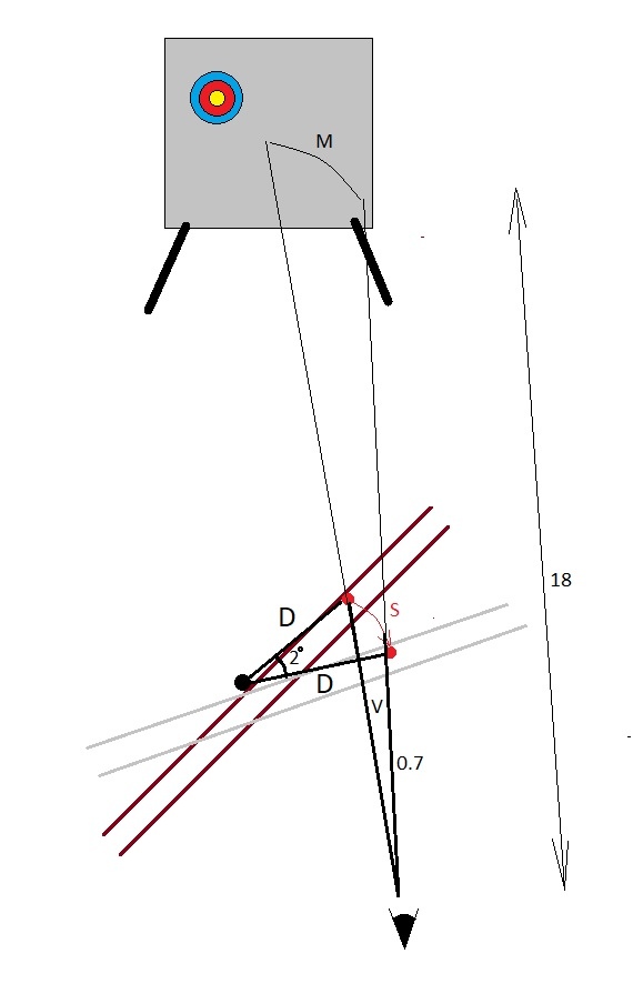

22 Февраля 2019, 02:05:36
Ответ #715
Народ! Вы чего, серьёзно собрались считать градусы?
С транспортиром на рубеж  8)
22 Февраля 2019, 02:41:02
Ответ #716
panda-pandus
  • Рейтинг +49/-0
И правда, чего там считать градусы! Наливай да пей... :)
Я сейчас попробовал найти "естественное" положение руки - у меня оно явно плавает, и больше чем на градус. Может, мало опыта стрельбы с заваленным луком, не умею расслабляться и давать руке встать как она сама захочет.
Поэтому, для любителей занимательной математики - еще один способ расчета.
Он основан на том, что для сектора окружности с небольшим углом длина дуги примерно равна произведению радиуса на угол (если угол считать в радианах).
(вернее, длина дуги в точности равна этому, но если дугу заменить на отрезок, то получится примерно)
Можно вращать лук на 2 градуса, сохраняя положение метки, и расчитывать, насколько изменится точка попадания стрелы.
Можно вращать лук на 2 градуса, сохраняя положение стрелы, и расчитывать, насколько изменится проекция метки на щит.
Я предпочитаю второй вариант.  Понятно, что по полученным числам  это те же яйца, что и первый вариант, только в профиль.
При вращении лука вокруг стрелы образуется сектор с радиусом D и углом 2 градуса (с красной дугой, которую я обозначил S).
При этом отрезок от глаза до метки также проходит сектор с красной дугой, и угол V этого сектора - это "ошибка визирования".
Если мы продлим этот сектор до пересечения со щитом, то его дуга (M) - это и есть смещение проекции метки на щит (что соответствует ожидаемому промаху)
Применяя приближение для небольших углов и учитывая, что 2 градуса - это примерно 1/30 радиана:
S = D * (1/30)
S = V * 0.7
M = V * 18
M = S * 18 / 0.7 = D * (1/30) * 18 / 0.7
(То есть, просто берем все числа, которые есть в условии, и умножаем и делим их друг на друга, без всяких там косинусов, как же это приятно!)
Если D примем, например, за 10 см, то получаем:
Промах = 10 * (1/30) * 18 / 0.7 = 8.5 см (примерно)
Что согласуется с предыдущими расчетами.
Каковы будут составляющия этого промаха по горизонтали и вертикали - уже зависит от изначального наклона лука.
