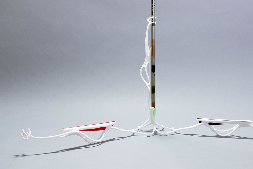

Снял еще видосик по пероклейкам. Варианты как сделать при помощи 3Д принтера.
Зачёт! Наконец продуктив пошёл с 3д печати! Жаль, что у пероклеек не регулируется угол закрутки пера.
18 Мая 2017, 09:31:12
Ответ #85
Ghbdtn11
  • Рейтинг +9/-1
Уже полгода пользую такую. Похожа на вторую с видео выше.
Использование: быстро, легко, удобно. Видео наклейки в сети полно. Прищепочную отложил подальше.
Минус: стоимость с доставкой из америк.
В принципе сделать такую самому легко. Не сложнее самодельных с прищепками. Тем более на 3д принтере.
п.с. угол регулируется.
Направляющая, куда вставляется перо, сменная. Можно делать под разный угол.
За образец была взята именно такая. Как то наткнулся на видео про нее и задумка понравилась. Вот и обратился к товарищу с 3Д принтером, он и реализовал идею.

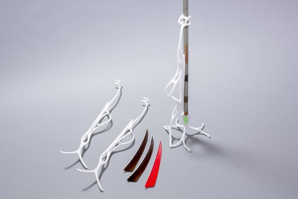

Я вместо прищепки петлю дверную использую. Пока клеил "Глобусом" на деревянные двревки - все вобщем-то нормально шло. Теперь заморочился наклейками на древки из оракала.
С ними клей Глобус не идет - от него их крючит. Взял 505 цианакрилат. К оракалу липнет нормально..НО - цианакрилат очень "текучий" - как вода просто.. пока намазываю подошву пера - часть клея протекает и склеивает ворс пера да еще и перо в итоге местами прилипает к "пероклейке" , хотя щечки ее облеплены скотчем.  :-( Морока однако.. Может, кто совет даст? Спасибо)
22 Мая 2017, 01:10:09
Ответ #91
Используй цианакрилат в виде геля.

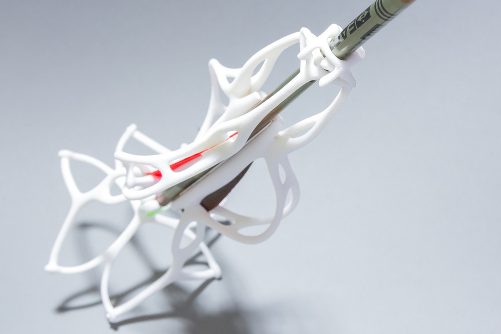

Там же перья вставлены, причём на винтовую поклейку. Видно, что за счёт подпружинивания материала, достаточно хорошо все держит и прижимает. Если пользоваться клеем, типа "боинг", намазал, прижал до контакта и жди 15-20 мин Там силы не надо, лишь бы прилегало без зазоров. Для цианкрилатных клеев, понятное дело, не пойдёт. Прижимать не позволит.
02 Декабря 2018, 00:26:51
Ответ #97
Чего-ж так сразу - не позволит... Вполне позволит, там сильный прижим не нужен.
02 Декабря 2018, 01:14:12
Ответ #98
Достаточно сильный. Но, там в принципе, есть три зоны на которые можно надавить. Но, всё равно не сильно, порасползётся конструкция. Посмотрел бы, конечно, в живую.
