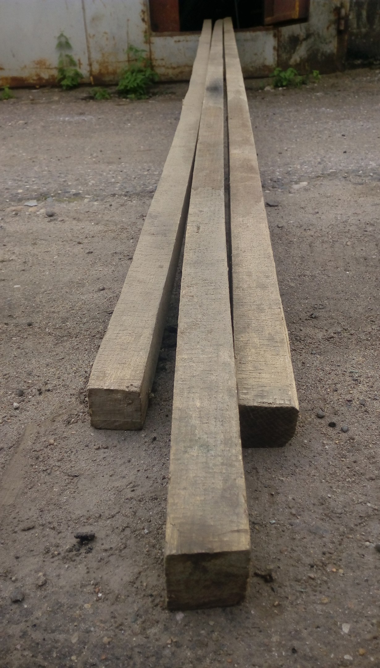

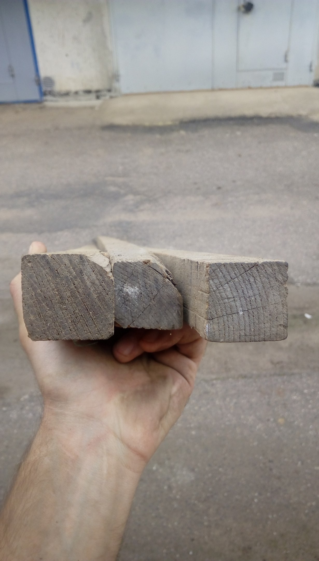

Нашёл у соседей вот такие брусы ясеня. Выглядят, конечно, не ахти, но может сгодится что-нибудь для первой поделки?
Вытяг у меня 70 см, думаю, что лонг должен быть 170см, наверное, с переклейкой по центру.

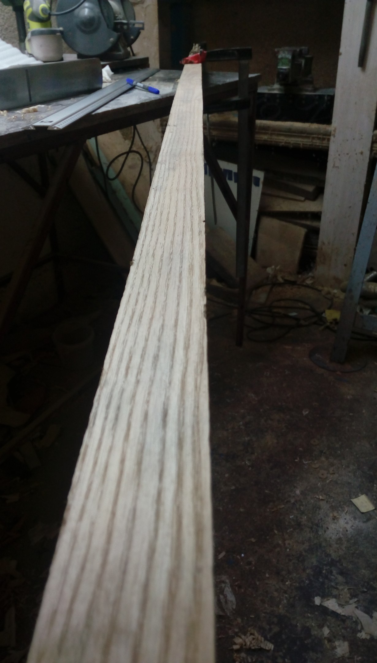

Выбрал наиболее ровный, как мне показолось, брус и прострогал одну сторону рубанком. Вот такая картинка

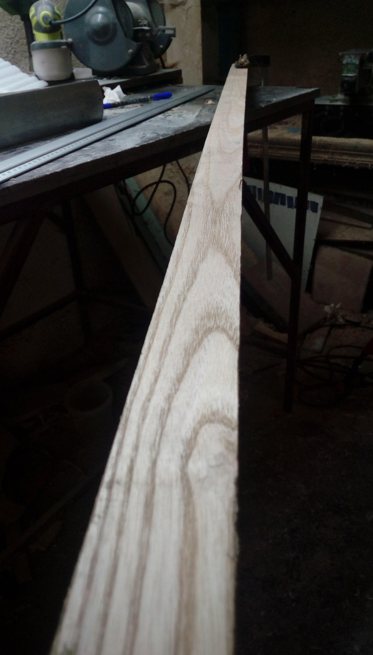

В общем, самая верная дорога - метод проб и ошибок. Взял я кусок одного из этих брусов и принялся обрабатывать памятуя о том, что как-то надо получить послойный продольный срез. По наивности своей предположил, что получится рубанком. Махал-махал и понял: не получится:)
Взял циклю - стало что-то вырисовываться, но крайне медленно. Тогда в ход пошёл скобель - вот он! Самый подходящий инструмент :yes:
Если кто-то знает ещё более сподручные инструменты - поделитесь, пожалуйста.

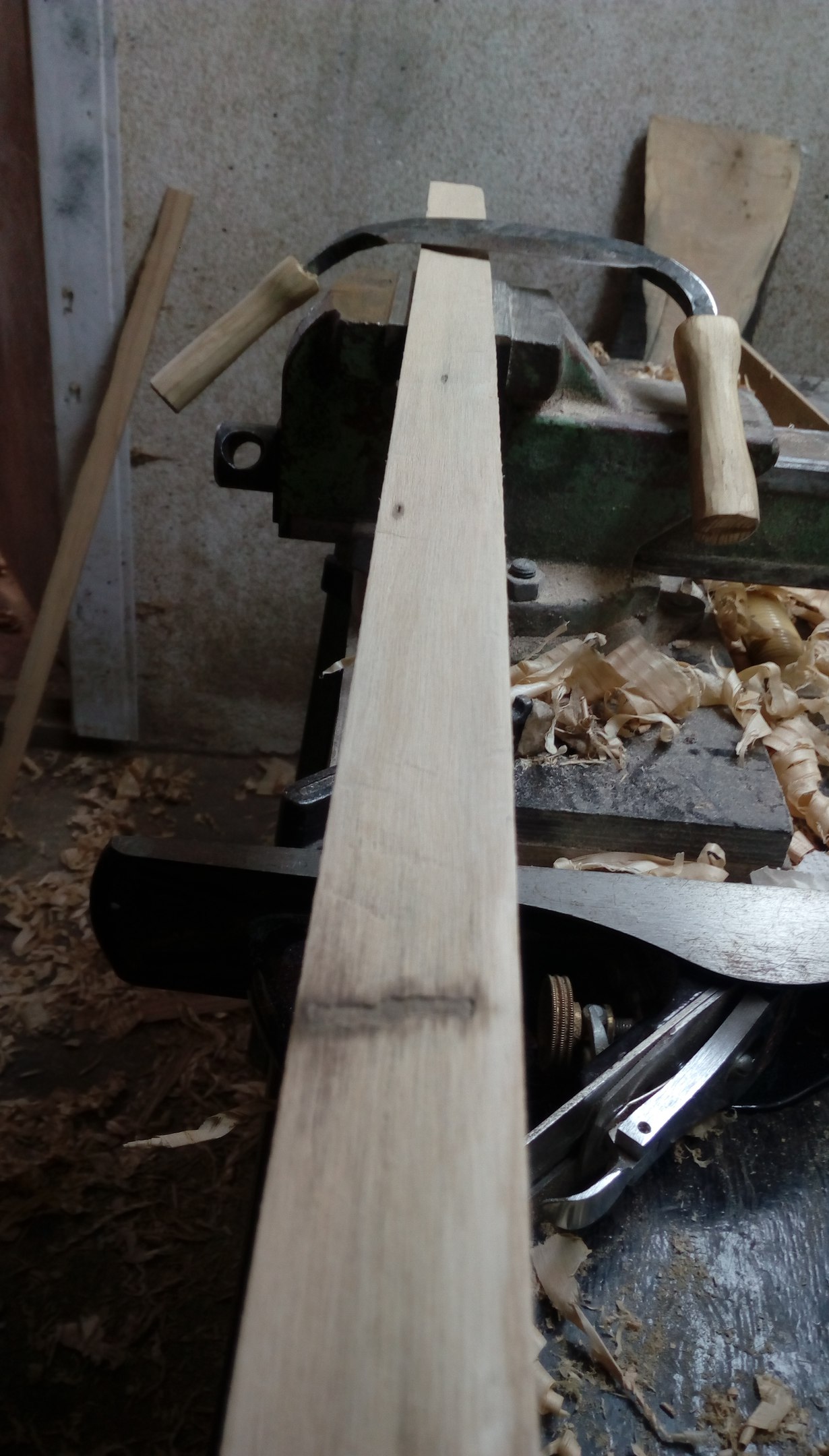

Через некоторое время черновой обработки скобелем получил следующий результат
Как оказалось,  заготовкой кто-то аппетитно полакомился в своё время :-( так что в дело, вероятно, она уже не сгодится. Поверхность, обработанная по слою, оказалась с бугром и пропеллером, так что теперь становятся понятны рекомендации по выбору прямослойной заготовки. Исходя из этого вопрос: встречаются ли абсолютно прямослойные деревяшки? Или небольшая волна по слою допустима?
И ещё, если я правильно понял, то поверхность, обработанная по слою,  идёт на спину лука, а живот уже обрабатывается как получается? И будущая спина, образно, обращена к коре, а живот, соответственно,  к сердцевине ствола?
12 Сентября 2017, 12:52:35
Yauhen, приветствую!
Абсолютно прямые деревяшки бывают, но обычно на базе чтобы пару таких досок найти приходится перебрать куба 3-4.
С другой стороны для лука с ламинированием стеклом это не супер важно. Чем толще стекло, тем больше пофигу что внутри. При стекле толщиной от миллиметра уже можно прям дикие косослои использовать. Если их конечно взаимно компенсировать поворотом парных ламелей. Гораздо хуже если в доске попадается какая-то резкая неоднородность, например сучек или волна волокон огибающая сучек при тангенциальном распиле. В таком месте может оказаться резкое ослабление и плечо сломается.
Оба варианта с фото из сообщения http://www.bowmania.ru/forum/index.php?topic=20141.msg422669#msg422669, вполне спокойно пойдут на ламели под стекло. Радиальный так вообще очень не плох.
На ручку же, на первый лук, вообще все равно какой материал, особенно если лук слабый. Хоть из обычной фанеры можно сделать.
