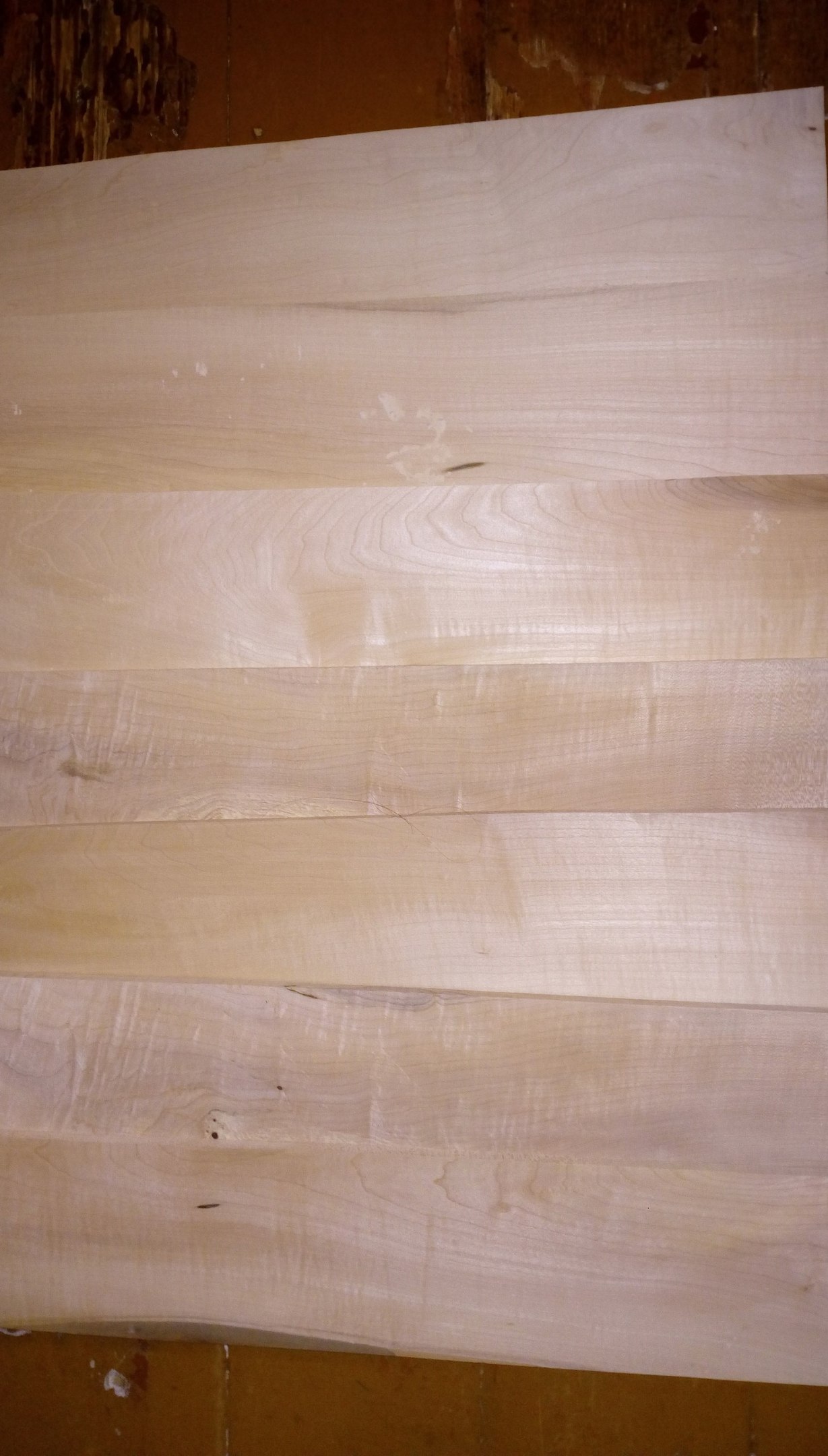

Вот, напилил ламелей сегодня. Клён, конечно, не отборный, но выбирал из того что есть. Распил старался подобрать тангенциальный, но по факту не везде получилось. Впрочем, в переклейке этого должно быть достаточно. Завтра планирую прострогать и откалибровать. Подумал, что  8мм толщины вполне подойдёт, пакет из шести штук с прослойками шпона как раз дадут требуемые 50 мм тощины.
« Последнее редактирование: 07 Сентября 2017, 23:08:58 от Yauhen »

не стоит "это" использовать...

Vik2402, я с Вами соглашусь и не соглашусь одновременно. Для хорошего лука я сам понимаю, что такие деревяшки непригодны, но если посмотреть с другой стороны, то "это" - есть некое учебное пособие целью которого стоит задача наработать минимальный опыт, понимание процесса и конечного результата, после которого уже можно браться и за более серьёзный проект с качественного материала. Потому и выбрал то, что не жалко :red:

и запилил его не с той стороны... практика показала, что лучше работает радиал, нежели тангиал.. поэтому всё, шо напилил в топку! :yes:

Vik2402, как пелось в одной хорошей песне "а чужие ошибки - наука ленивых, а мне действительно по кайфу натворить своих" (С) я обязательно учту этот момент в будущем, а в суровом настоящем хочу спросить:
неужели такая переклейка ну прям совсем никуда не годится? повоторюсь, что мне пока не нужен мощный лук, а, скорее, тренировочный, чтобы  учиться в руках его держать
08 Сентября 2017, 07:20:12
Выдержит :)

после калибровки и обработки вчерашних неказистых заготовок получил 7 ламелей по 7 мм толщины с поверхностью уже вполне пригодной к склейке. Но, т.к. клей приедет только на следующей неделе, пока займусь продолжением изучения теоретической части и чертежом профиля будущей рукояти.
