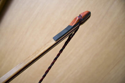

Андрей, склоняю шею.. :)
Хренограф тоже в лесу рос?:)
22 Января 2009, 11:51:13
Ответ #141

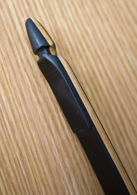

kryk
Асафан, я не хотел Вас обижать, просто высказал своё субъективное мнение, на второй фотографии как мне показалось концы другие и других луков(может и те же, ракурс фото неудачный), но тем не менее и на втором фото концы мне тоже не поглянулись....Вы уж не обижайтесь на меня и не сердитесь, тем более(ещё раз повторюсь) это лишь только моё мнение(человека по хорошему завидующего Вам за Ваши "золотые руки " и терпение) на которое можно наплевать и не брать его во внимание...

Ответ #143
Я не обижаюсь, просто если нет специального указания заказчика, я делаю концы минимального размера и массы, но достаточной прочности. Из доступных материалов, конечно. На фото - те же луки. Оба лука могут использоваться с быстрыми тетивами, одна гарантия этого многого стоит.

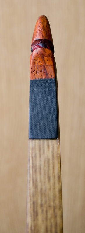

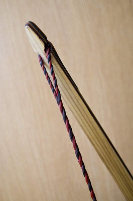

29 Января 2009, 21:47:21
Ответ #149
Возвращаясь к теме о законцовках под тетиву.
Я солидарен с kryk'ом. Над формой законцовок имеет смысл ещё покумекать. Например, вот такие варианты визуально смотрятся гармоничнее:
Они более острые на самом конце, а переход от гибкой части плеч более плавный, что ли. Визуально лично для меня они привлекательны. Надеюсь, Андрей, ты не обидишься на мою нездоровую критику. Я всего лишь хочу, чтобы твои луки стали ещё красивее. :d: :yes:
