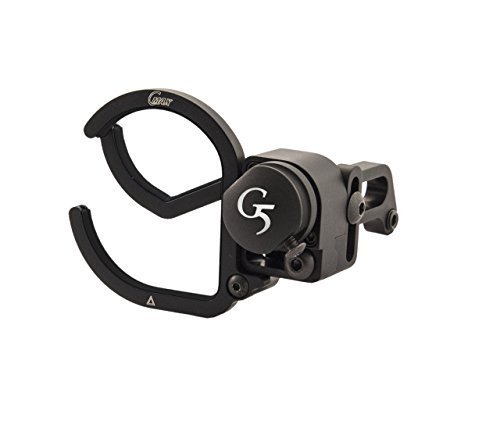

2. G5 C-MAX Arrow Rest
Купить можно баксов за 80+пересыл
Есть предвзвод. Хорошее качество. Но была партия с косяками, полка не отрабатывала как дОлжно. Кабелас эту партию торговал с оч.хорошей скидкой.
Так что покупать рекомендую только после проверки лично или у заслуживающего доверия продавца, как и Трофик, описанную выше.
