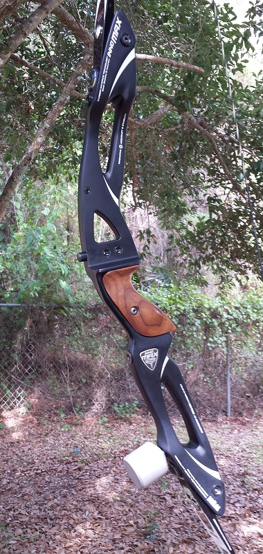

По теме: если найти подобный цельнометаллический грузик, то получается любую хорошую ручку можно приспособить к комфортной стрельбе в "голом" классе?
ДА!)
При чем грузик может вешаться не только в это место и т.д. но это все уже ваш личный комфорт...

А грузик выгоднее и быстрее заказать токарю :d:

Точно! Собственно, эта болванка на фото и сделана самим автором.

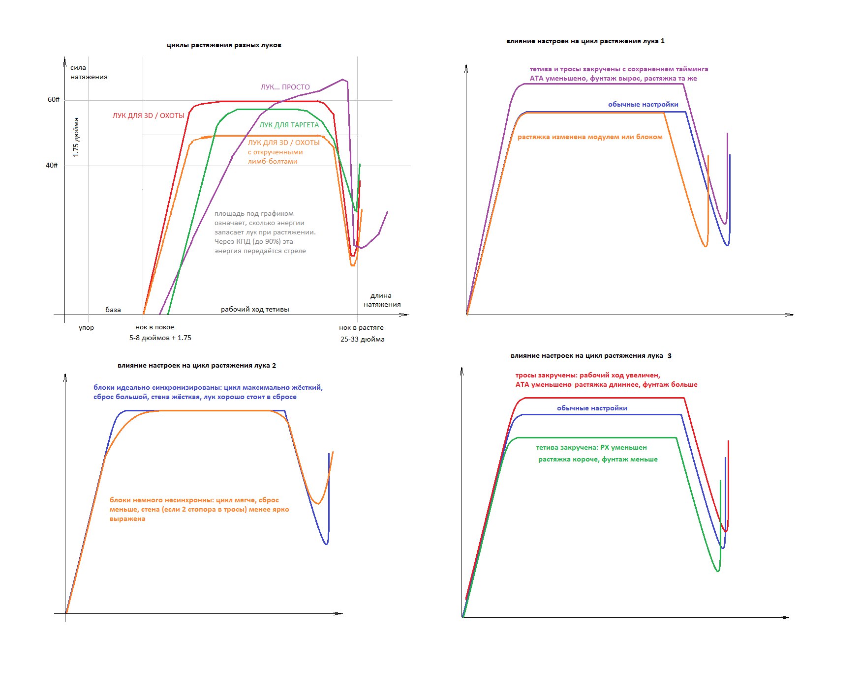

Нюансы работы ручки/плечей в неравной паре (23"+68", 25"+70", 25"+66", 27"+68")
