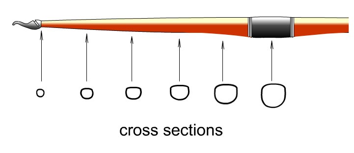

Здравия вам мастера! Подскажите пожалуйста, если всё таки решил сделать цельный буковый лук из хорошей прямослойной доски с правильной ориентацией годовых колец, какое сечение плечей для данной древесины будет оптимальным(d-образное, линза или флет)?
24 Января 2019, 11:25:07
Правда, не бук. Но, сечение, характерно. :)
24 Января 2019, 12:59:36
Юджа
Уважаемый Шмель, что вы имеете в виду?
24 Января 2019, 14:49:37
Делайте лонг. На фото приведено сечение и последствия, характерные в т.ч и для бука, если сделаете слишком коротким.  Если сделаете правильно, такого не случится.
24 Января 2019, 15:24:09
Юджа
Лонг и планируется, т.е. около 180 + см. Скажите про вид сечения плечей для бука,  или нет никакой разницы?
24 Января 2019, 15:48:51
Сечение.
