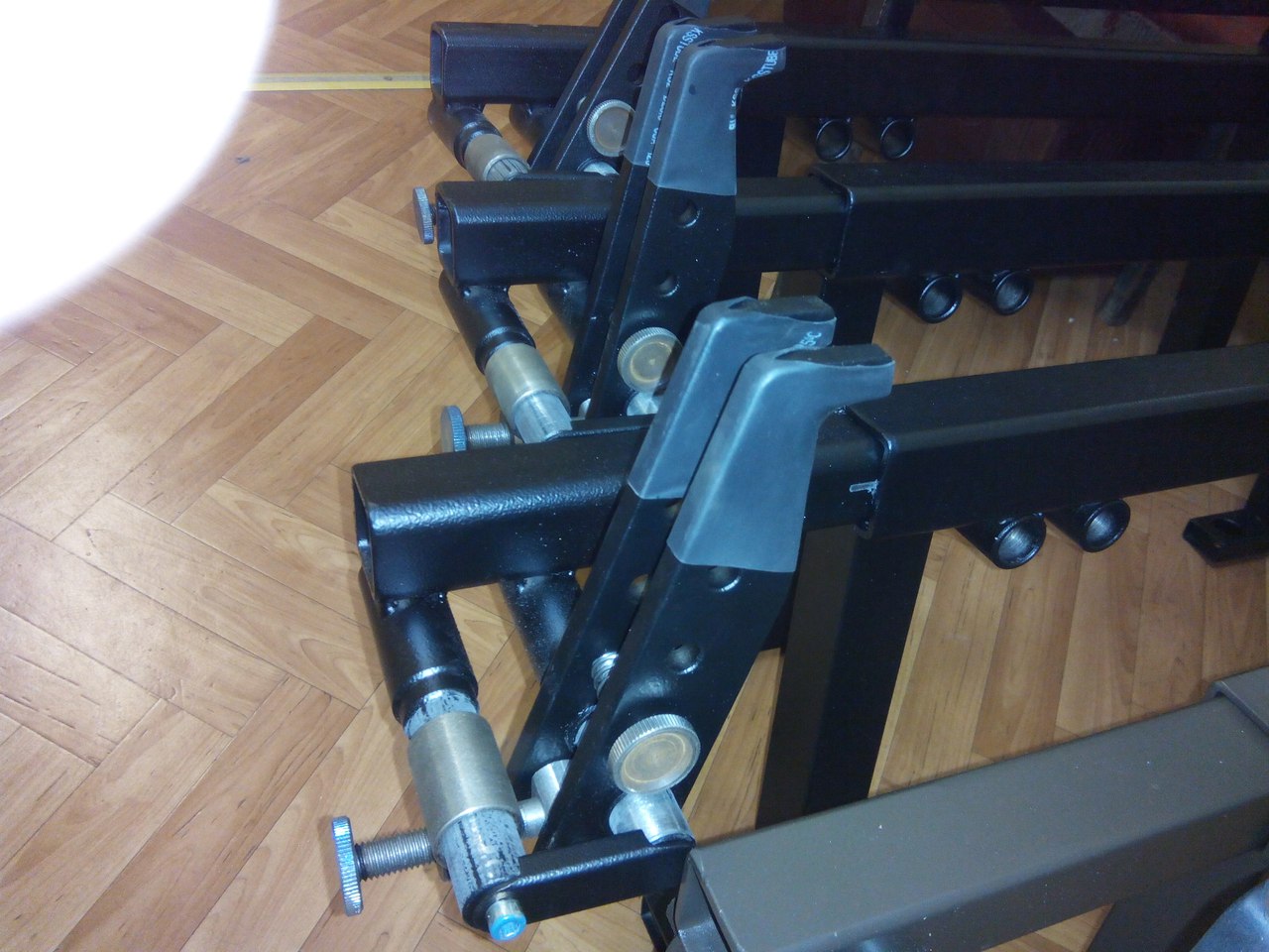

Не понял..что с резьбой и пальцами..у Всех как-то проблем не наблюдалось..Пресс надо обкатать и смазать крепежи тисков..предупреждение было всегда мною озвучено..
Судя по фото..неправильно установлены болты регулировки..вот  и проблемы у тебя..
должно быть.
и что у тебя...
ИСПРАВИТЬ СРОЧНО!!!!!!!!!!!
Видео для чего делаю..
« Последнее редактирование: 03 Сентября 2017, 20:31:27 от Shush »

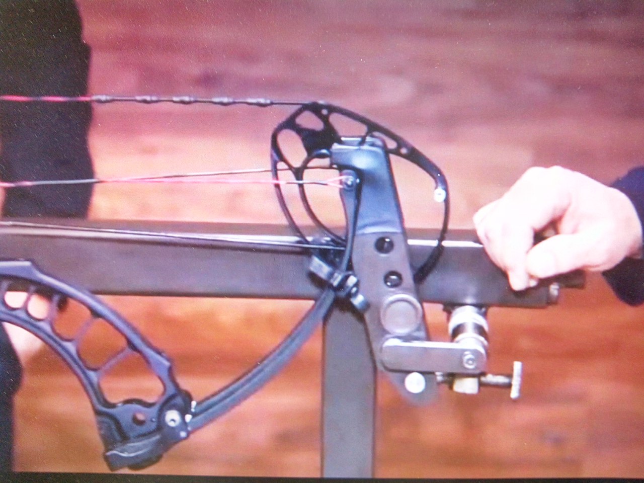

Граф Дракула, не в плане нравоучения, но упоры лучше развернуть наружу, что бы снизить давление на концы плеч. Помнится Дима в одном из своих видеомануалов так же акцентировал внимание на этом.

..можно тиски выставить параллельно плечам..лук будет стоять железно..

Спасибки подправил! Чего то  лоханулся малость... :) с упорами.
03 Сентября 2017, 21:00:12
Переставил.

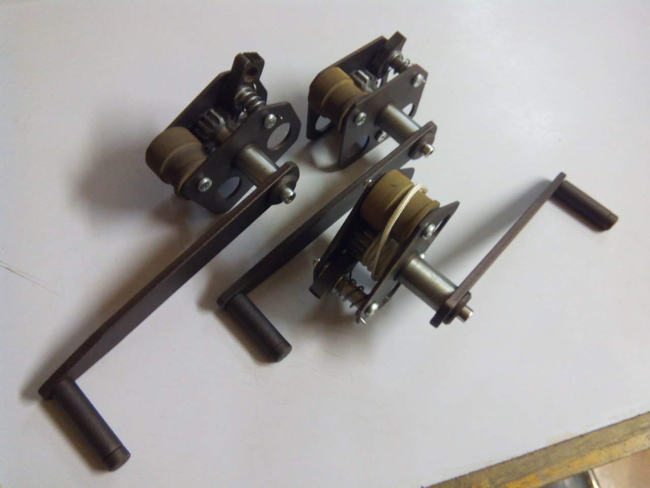

Кто заказывал лебедки..все готово!!

Один забираю. Отписал в личку.

Дим по поводу механизма удержания лука от выпадения. Имхо нужно цеплять его не на верхнюю ось, а на нижнюю и подпружинивать спиральной пружиной. Тогда он будет универсальным.
10 Сентября 2017, 13:35:26
Shush
Зачем пружина..и как ее туда поставить..-нет! все не то..
