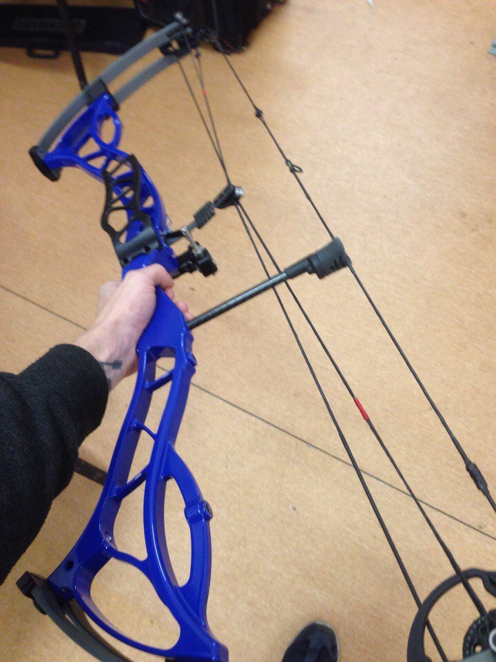

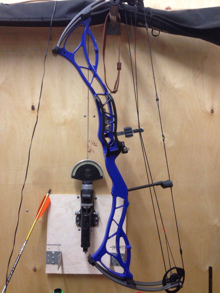

Вставлю свои 5 копеек. Лук Hoyt Podium X Elite 37, пресс Спутник.
Нет у меня на планшете возможности подгонять под объем фото, поэтому ссылки на файлообменник:
https://yadi.sk/i/SunvbXYj3MrKCf
https://yadi.sk/i/7Z-taqDr3MrKS3
Если увеличить фото с шутером, можно рассмотреть, что верхний блок на фото отстает от нижнего на миллиметр. Исправление заняло буквально 15 минут. Установка шутера - обнаружение косяка - возврат на конфигурацию пресса - спрессовать лук - открутить контрольный кабель на пол оборота - установка шутера - проверка.
Все. Результат - идеальная синхронизация за 15 минут времени.

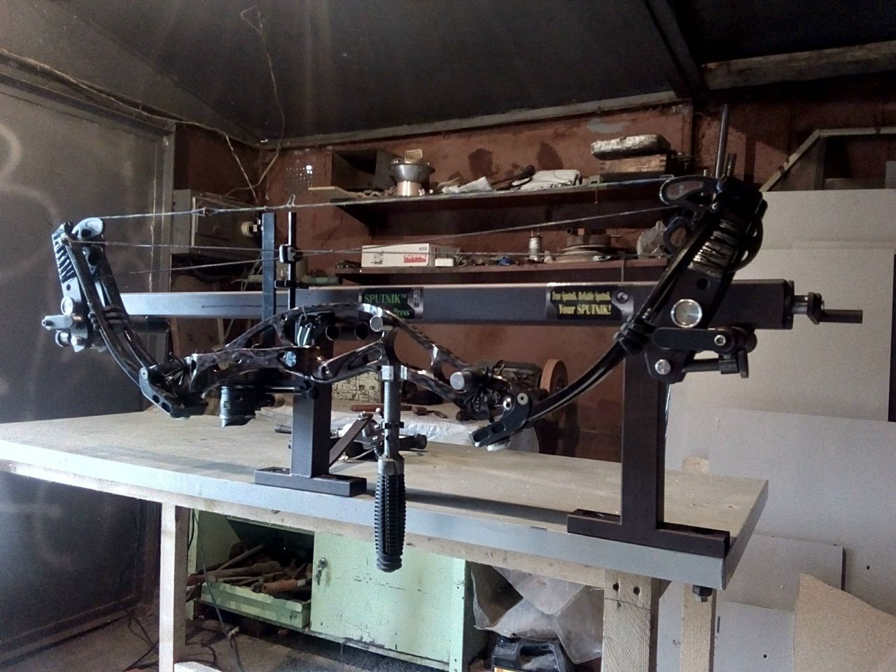

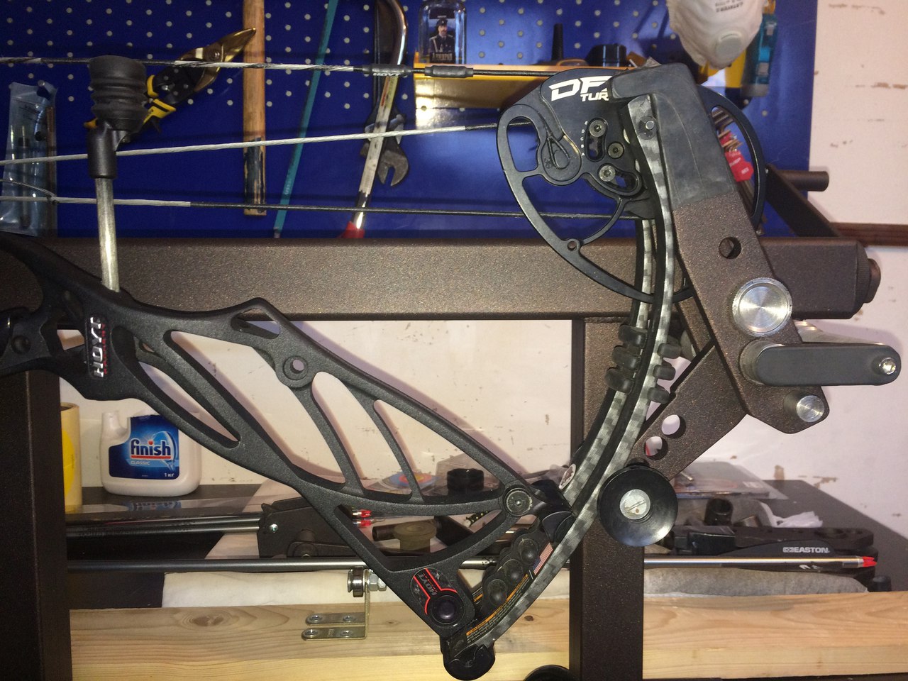

zagryadog
Итак, о впечатлениях... Приехал пресс... собрал (всё просто, инструкция не нужна от слова СОВСЕМ), установил... боязно было, однако... но ничего, глаза боятся - руки делают... итог - в прессе побывали следующие луки: Bear Truxx, Bear Agenda 6, Hoyt Carbon Spyder ZT 34, Hoyt Podium X Elite 40... Hoyt Podium разбирался полностью, выноса центральной балки хватает за глаза!!!! остальные луки просто обслуживались... Вердикт - обалденный компактный стационарный пресс!!! Для полного обслуживания (с разбором), как то - замена тетивы и тросов, настройка тайминга, установка пип-сайта это самый ИДЕАЛЬНЫЙ вариант!!!!! Мастеру Дмитрию Владимировичу - НИЗКИЙ ПОКЛОН и благодарность его золотым рукам!!!!!!!!!!!!!! В дополнение тиски и шутер - вещи просто обязательные для комплекта!!!!!! упоры - по необходимости для определённых моделей луков....

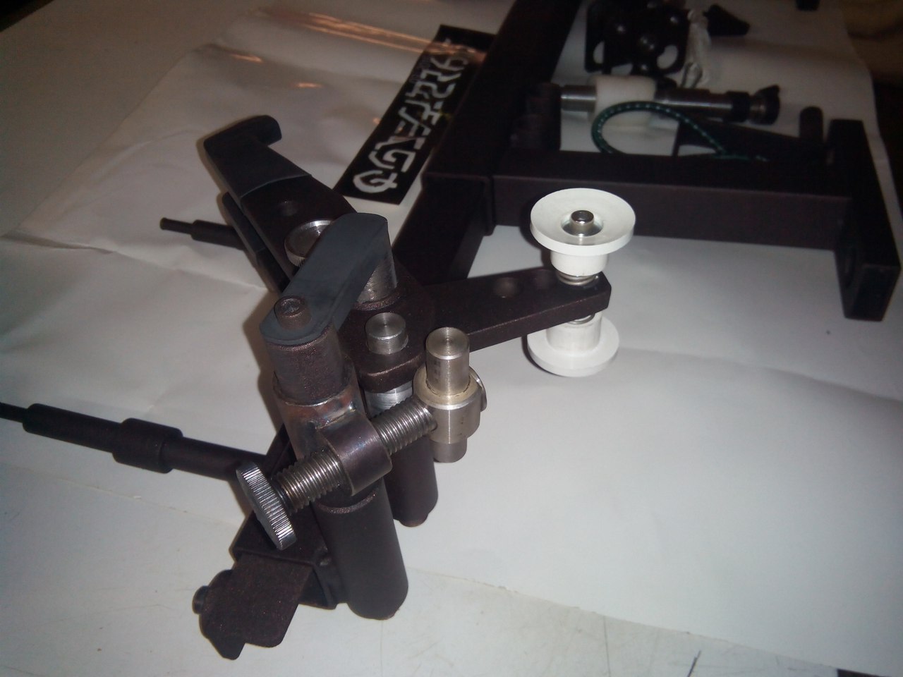

ponimba
  • Рейтинг +29/-0

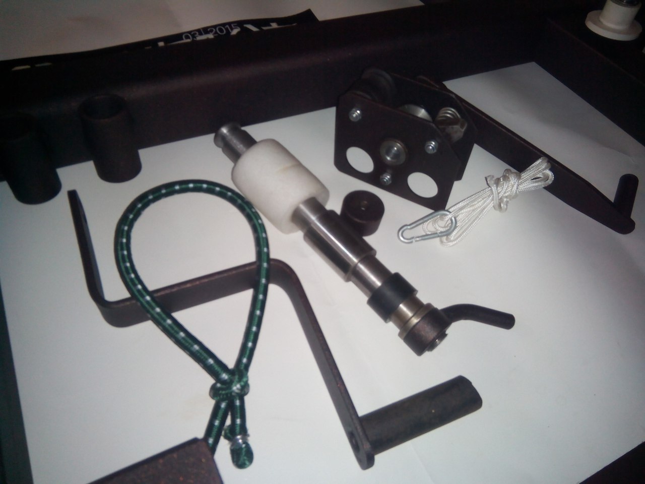

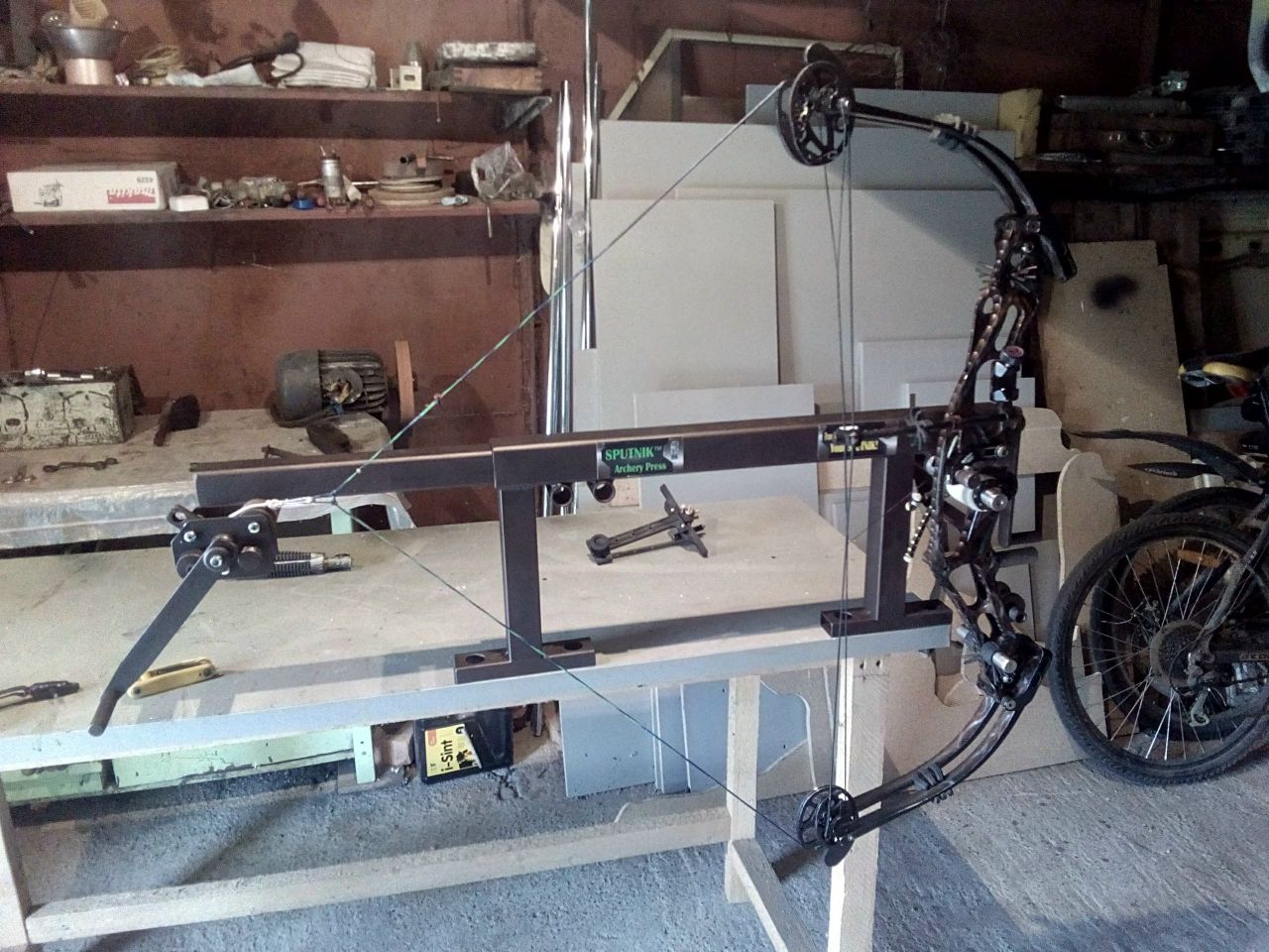

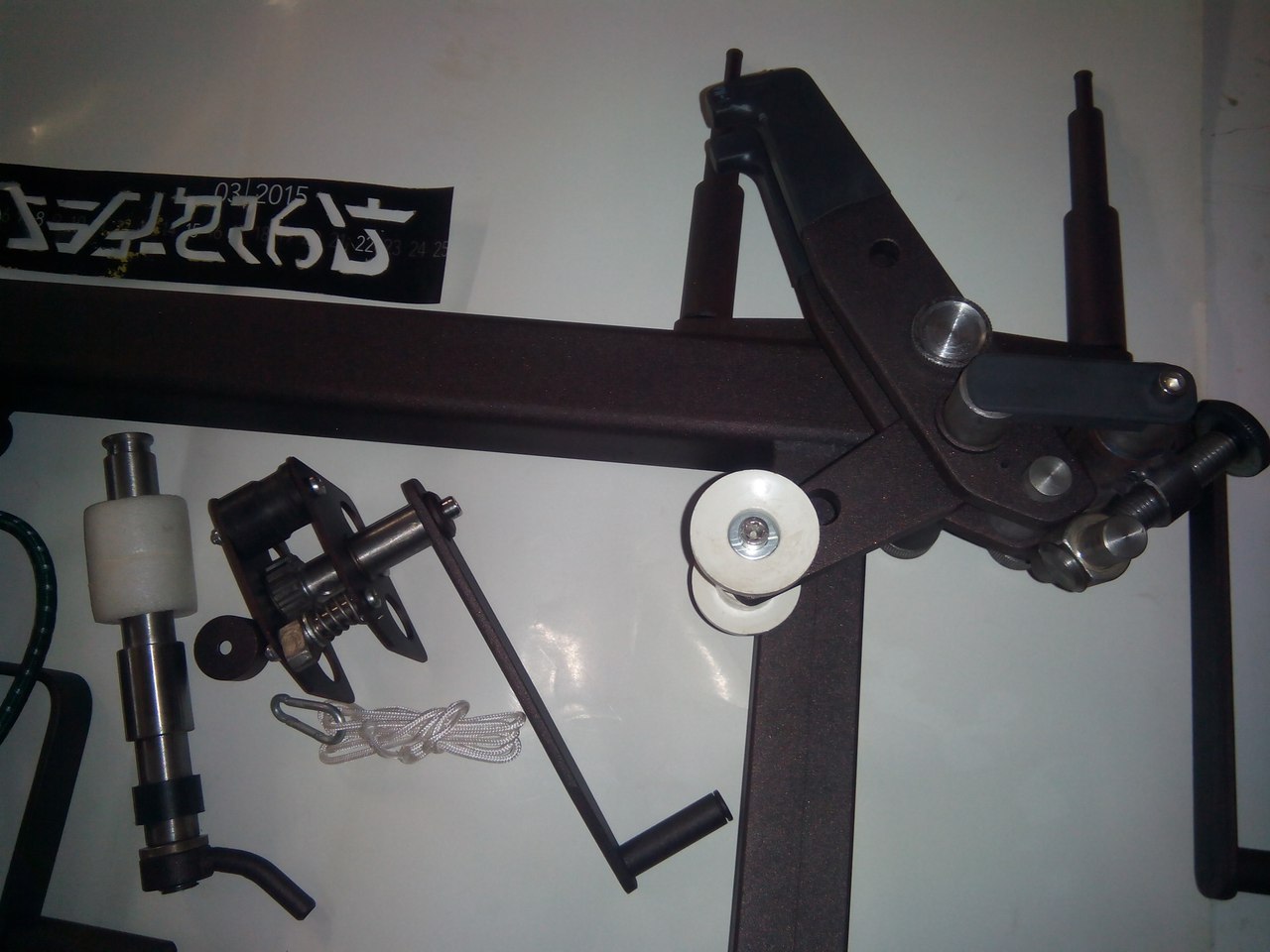

   С позволения автора пресса публикую способ усовершенствования пресса "Спутник".
Для большего удобства исключена необходимость снятия "лап" пресса и установки на их место лебедки с упором.
Т.е. лебедка с упором установлены с обратной стороны стороны пресса постоянно и не мешают друг другу, зато скорость настройки лука увеличилась в разы и не
требуется делать лишних не нужных движений.
   Для этого потребовалось 3 удлиняющие гайки М16 (55 руб за штуку), которые были вкручены с обратной стороны в штатные места. Так же были использованы
обрезки от шпилек М16, оставшиеся после сборки щитов. Была сделана направляющая для троса из подручных материалов (около 100 руб. всякой мелочи набрал, выбрал подходящее). Кольцо с винтом сделал сотоварищ на заводе. В места крепления лебедки были вставлены пластиковые втулки (2 р.50 коп. за штуку - переходная сантехническая втулка), исключающие  перекос тела лебедки при  креплении к прессу. Направляющие для упора лука выполнены из капролона (болванка обошлась в 360 руб) и работа токаря в бутыль самогона.
Верхняя втулка имеет простое отверстие и прокручивается вместе с рукояткой лука при отстреле, нижняя втулка имеет внутреннюю резьбу и позволяет регулировать наклон лука по уровню, для одинаковой установки лука на каждый отстрел. Для нижней втулки сделана новая направляющая планка, т.к. та что идет в комплекте выполняет не ту функцию и всего лишь поддерживает лук от опрокидывания. С размером планки немного промахнулся, в связи с чем, пока не удалось добиться повторяемости выстрела даже одной стрелой. Так же думаю изменить форму верхней втулки для более качественного и более одинакового упора. Саму конструкцию предполагается прикручивать к полу в момент отстрела, т.к. подвешенный груз не помогает. К сожалению ни в первозданном виде ни в переделанном данный пресс не является шутером (отстрелочным станком) как таковым, пока только пригоден для синхронизации положения блоков и выполнения других настроек.
26 Января 2018, 08:06:13
Ответ #77
ponimba
  • Рейтинг +29/-0
Надеюсь данные усовершенствования облегчат жизнь братьям по оружию владеющим данным прессом и возможно будут применены автором к будущим изделиям.
