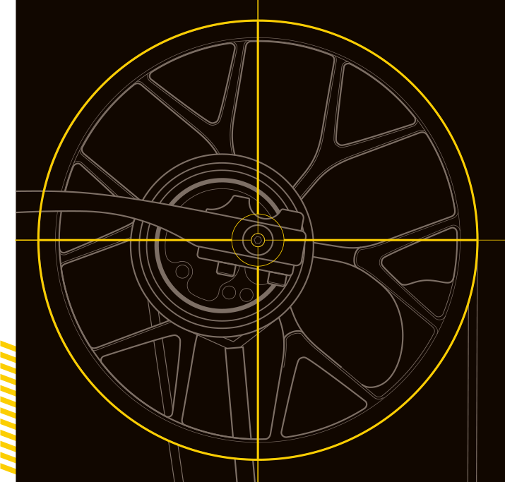

NO CAM
King Cobra TF
« Последнее редактирование: 09 Сентября 2017, 17:17:38 от lab32 »
09 Сентября 2017, 14:23:13
Flyfisher
  • Рейтинг +34/-3
NO CAM
Уверен что у ноукама красная прямая линия? Вроде же у него ось вращения не по геометрическому центру.
