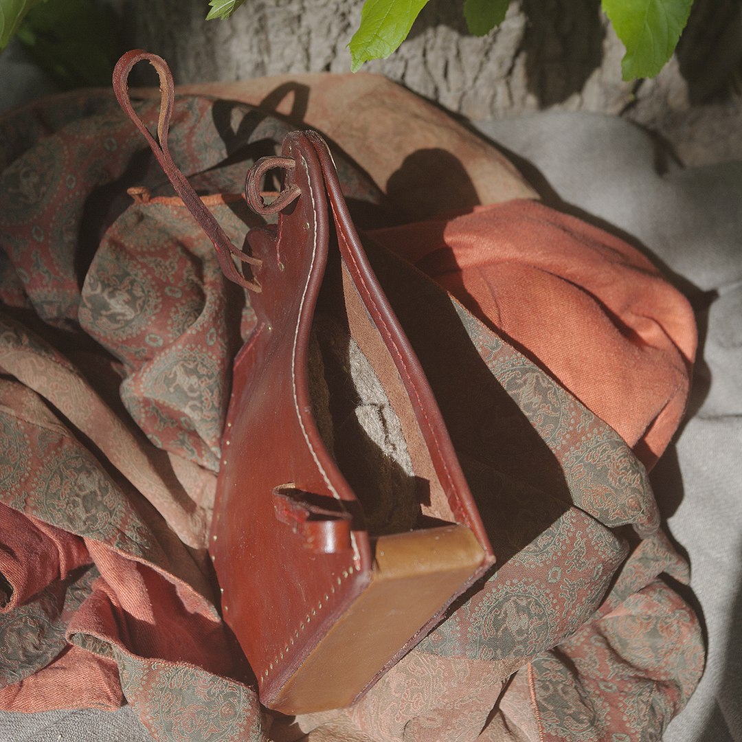

Задняя часть колчана, для тех, кто интересовался,
