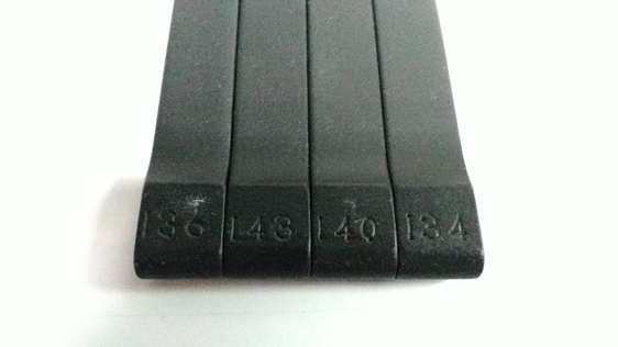

А вот что мне написали по поводу плеч на PSE Decree IC
140, 143
136, 134
К слову, если нужны кому - лежат в Питере
16 Июля 2019, 20:13:55
Alexbur
Доброго, если с порядком  нет ошибок
140, 143
136, 134
То становится все чудесатее и чудесатее)
