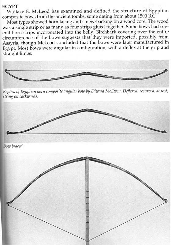

Но ведь можно же сделать рабочую форму из наших пород?!
Можно. примерная форма лука для получения треугольного натянутого должна быть такой:
Спину лука все-же желательно заламинировать, тогда концы плеч можно вынести больше вперед, и этим получить бОльший преднатяг, и соответственно, энергию лука. Если без ламината - лучше дальше рукояти плечи не выносить. И особое внимание уделить дереву на спине лука.
Upd^
Нашел фото
« Последнее редактирование: 14 Декабря 2009, 13:06:55 от Ananas »
14 Декабря 2009, 16:25:40
MasterSkif
  • Рейтинг +2/-1
Премного благодарен за советы и особенно за картинку. На след неделе начну делать его.
