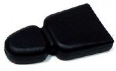

Всем привет! Ищу законцовки для Samic Polaris/KAP Prostyle, всё излазил!( Буду признателен за любую инфу!
02 Июля 2020, 18:38:24
 Это не комплектующая вроде как. Склеиваете из подходящего материала пакет, приклеиваете к плечу и обрабатываете по месту. Фенолик  ( https://binghamprojects.com/store/phenolic-tip-overlays/ )  например, мастера и самостоятельно прессуют его(текстолит) на основе смолы и шёлка например, можно обрезки ламината склеить в пакет. Можно к натуральным материалам обратиться , рог коровий например. Вариантов тьма.

Спасибо, но, увы, со временем беда совсем( У меня и литьевой пластик есть и силиконов куча. Но - время-время-время( Проще купить!
02 Июля 2020, 18:54:38
 Не найдёте, увы. Может мастерам просто отдать в ремонт.

Пластик и силикон не подойдут, надо эпоксидную смолу и кусочек твердого сухого дерева, круглый надфиль и шкурки наждачные.. Нет других вариантов, уж поверьте)) ещё спирт надо!

IiskandarR, Если не сложно - подробнее, плз! Особливо про спирт, не пью, блин))
03 Июля 2020, 18:41:43
LostSERG
  • Город: Железногорск
IiskandarR, или ссылку какую-нить на мастер-класс или "Своими руками", если есть.
03 Июля 2020, 18:44:03
LostSERG
А пластик почему не? Из него даже ножки мебельные льют для стульев/столиков.

Спирт или ацетон чтобы обезжирить)), на ножки стула другие нагрузки. Сейчас в работе рогатые луки, такие буду клеить на след.неделе, быстрее поискать по форуму, вот например давно это было но смысл понятен, плоскости для склейки шлифовать обезжирить, склеить эдп например, потом обработать напильником-надфилем-шкуркой http://www.bowmania.ru/coppermine/albums/userpics/12580/%CD%E0%EA%EB%E0%E4%EA%E8.JPG
05 Июля 2020, 10:15:59
 Когда у меня законцовка арбалета лопнула
 пытался найти, встречал нечто подобное к лукам, но в основном к детским,
 насадные. Такие, что бы клеить, не попадались.
 Теоретически, у китайцев поискать можно, они часто торгуют полуфабрикатами.
Но, шансов мало. Они ведь у всех разные.
