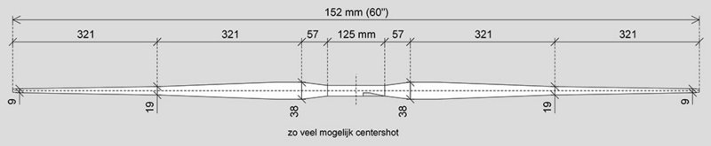

Дэн Перри, один из американских ветеранов и рекордсменов по стрельбе на дальние дистанции, специализируется на луках-однодревках. Он написал об этом статью в журнале Primitive Archer (том 12, номер 1, 2004?). В ней он решил сам раскрыться и раскрыть свои секреты.
Однако три основных принципа, о которых он упоминает, применимы ко всем лукам. Ведь, давайте будем честны: кто не хочет стрелять как можно сильнее при этом прилагая как можно меньше усилий? Поэтому я решил, что будет полезно привести здесь всю статью.
(К вашему сведению: 1 дюйм = 2,54 см, а 1 гран = 0,065 грамма)
Чертёж основан на пояснении ниже. Длина растяжки – примерно 24 дюйма. Зарубки могут быть ещё уже! Подходит для твёрдой древесины. Для тяжёлых луков – сделайте центр немного шире.

Эффективность лука зависит от множества факторов. Мне удалось сосредоточиться на нескольких основных концепциях:
1) Конструкция лука, которая будет безопасно хранить больше энергии.
2) Конструкция лука, которая будет тратить меньше накопленной энергии.
3) Изготовление луков с правильным содержанием влаги, чтобы конструкция лука могла раскрыть свой по-тенциал.
   Вы можете упустить из виду множество мелких факторов, и всё равно создать великолепный лук, ес-ли только будете придерживаться этих трёх основных концепций.
   Пока я учился в колледже, мой хороший друг и профессор Дон Бердж записывал данные о новых лу-ках, которые я делал. Он начинал с кривой силы натяжения и размеров, и заканчивал записью характери-стик каждого лука. Затем Дон использовал какую-то имеющуюся у него формулу для определения эффек-тивности лука. Возможно, он не думал, что я обращал на это внимание, но я заметил, что более лёгкие луки были эффективнее. Когда я говорю «более лёгкие луки», я имею в виду не только силу их натяжения, я имею в виду саму их массу. Я понял, что даже если я построил лук с отличной кривой силы натяжения, это не гарантировало, что он будет лучше лука с просто неплохой кривой силы натяжения. Когда я понял, что все три концепции должны работать вместе, лётные характеристики моих луков значительно возросли..
   Мастера луков со всего мира звонят мне и спрашивают, как им добиться того, чтобы их луки с эффек-том Perry Reflex работали так же хорошо, как мои. Я прошу их объяснить, как они их строят. Чаще всего они разочарованы, потому что, создав лук с высоким рефлексом и отличной кривой силы натяжения, они теря-ют весь свой потенциал, упуская из виду другие концепции – 2 и 3. Я мог бы написать целую книгу о раз-личных способах сочетания и компромисса этих трёх концепций и других элементов конструкции для до-стижения желаемого результата.
   Всё, что вам действительно нужно, – это несколько примеров. Боюсь, я раньше сбивал с толку лучни-ков, говоря им, что им нужно стараться делать луки как можно более лёгкими, а затем предлагал использо-вать плотную тяжёлую древесину. Позвольте мне прояснить этот момент. Плотная и тяжёлая древесина имеет более плотные волокна, которые меньше подвержены вспучиванию или раскалыванию при высоких нагрузках. Она также прочнее на сжатие и растяжение. При этом для достижения того же усилия натяже-ния требуется меньше объёма древесины. Следовательно, более УЗКОЕ и лёгкое плечо обладает меньшим сопротивлением воздуху. Я уже говорил о "сопротивлении воздуху"? Давайте рассмотрим эту концепцию подробнее.
   Подобно тому, как узкому веслу требуется меньше энергии для движения в воде, чем широкому, так же и узкому плечу требуется меньше энергии для движения сквозь воздух, чем широкому. Воздух – это не вакуум. Чтобы быстро двигаться в нём, требуется энергия. Представьте, что вы пытаетесь встать на ноги при ветре со скоростью 130 км/ч. А теперь представьте, с какой скоростью плечи лука должны рассекать воздух, чтобы стрела летела со скоростью 250 футов в секунду. В флайтовой стрельбе каждый трюк, кото-рый вы используете для экономии энергии, имеет значение.
   Существуют различные формы лука, способного накапливать больше энергии: рекурсивный, рычаж-ный, дефлекс-рефлекс, рефлекс-рефлекс Перри, или прямой лук (более длинный, чем обычный лонгбоу, с малым изгибом в концах (1/3 плеча)), и это только самые известные из них. Если выбранная вами форма добавляет плечам больше массы, особенно на концах, вы просто теряете время на создание лука. Да, вы накапливаете больше потенциальной энергии, но при этом используете её для выполнения большей рабо-ты. Она используется для перемещения дополнительной массы плеч. В луке размещение массы является ключевым элементом. Флайтовые луки имеют лёгкие концы плеч.
