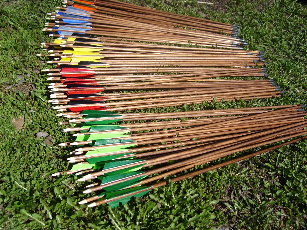

Не совсем характерный дизайн для моих работ. Выполнен по заявке на изготовление увеличенного премиум комплекта, отъявленному Лукоману.

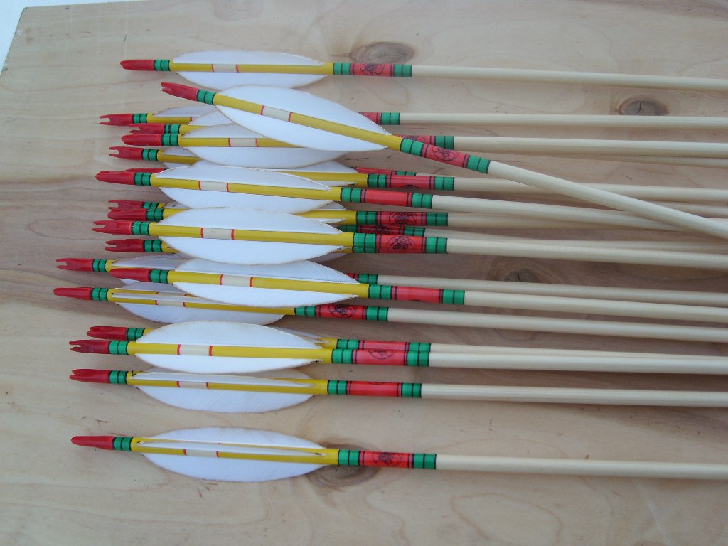

Что то совсем заработался. Был уверен, что я эту новость выкладывал, исправляюсь. В конце прошлого года разработана, внедрена в производство и запущена в реализацию супербюджетная модель "Простые стрелы". 250 руб/стрела. Несмотря на цену, все показатели в комплекте идентичны и стрелы подобраны в полноценный набор.
Стрелы универсального дизайна. Калибр 5/16 (8 мм) длина 800 мм, прочное, лакированное, лёгкое древко комлевой ели, простой, скруглённый пропил, резьбовой наконечник, тройная проклейка пера. Натуральное, перо, 3,5", увеличенной площади, за счёт высоты, для лучшей стабилизации. Пригодны для ролевых, исторических и спортивных стрельб. Изготавливаются в трёх диапазонах по спайну.35-40,40-45,45-50. По наличию древков 50-55.

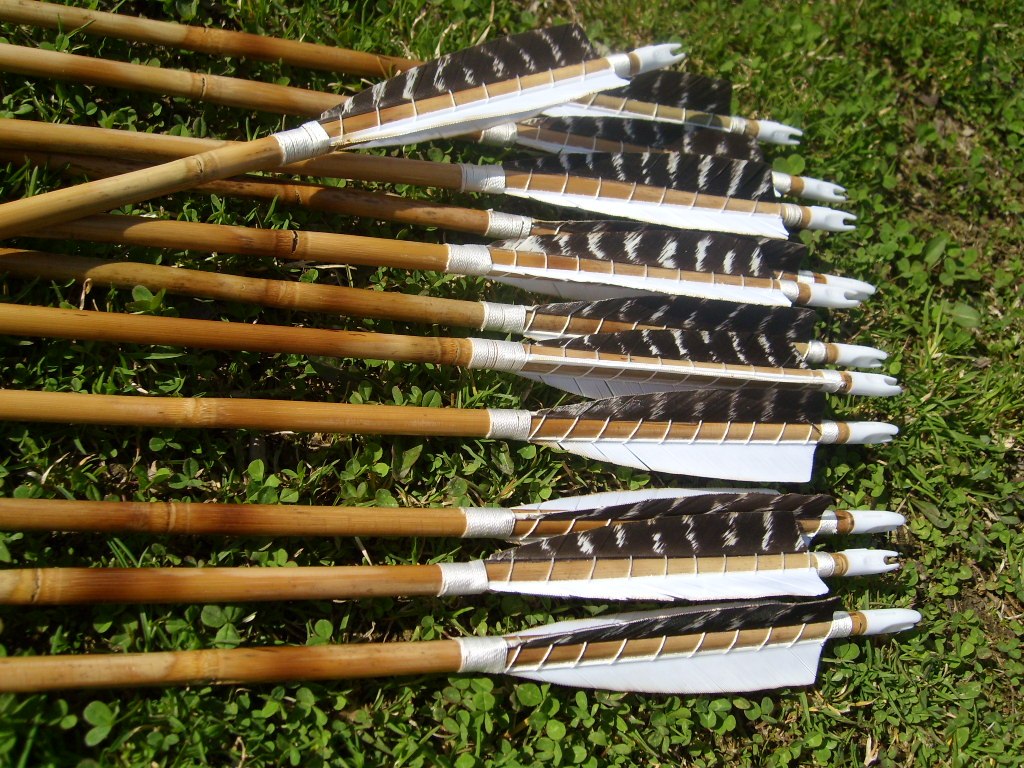

Хвосты не расщепятся? Обычно там их нитью с клеем подматывают.......
24 Марта 2018, 08:42:54
Ответ #844
Могут, при сильном луке.
Я тоже так делаю и даже перо обматываю, и ещё  поперечную вставку ставлю. Но, стоит такая стрела 450 руб. И называется по другому.
« Последнее редактирование: 24 Марта 2018, 09:19:58 от шмель009 »
24 Марта 2018, 14:24:47
Ответ #845
Не расщепляются, если нет изначальных повреждений. Для страховки можно свежевырезанный хвост макнуть в цианакрилат пожиже.
24 Марта 2018, 15:32:01
Ответ #846
Не макнуть, а капнуть каплю в торец пропила. Торец обладает повышенной впитываемостью, там капиляры, клей проникает достаточно глубоко и схватывает волокна довольно прочно. Что я как правило и делаю.

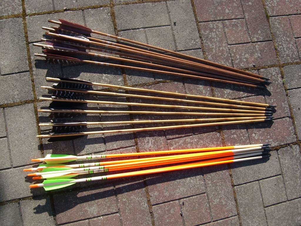

Плохо делать фотоотчёты в сырую погоду. Но, надо. Многие просят потом такие же, что бы было куда посмотреть. Да и некоторые заказы имеют весьма редкие особенности. Например, хвостовики с роговыми вставками, делаю крайне редко, когда уж совсем настойчиво наедут!
02 Апреля 2018, 19:04:42
Ответ #848
АНдрей, а пропилы дополнительно не шлифуешь? Там же явно "махры" видны. Как оно будет на тетиву влиять? :no:
02 Апреля 2018, 19:53:10
Ответ #849
Миш, они прошлифованы. Сложенной шкуркой, до нужного размера. После лакировки, видимо всплыли и застыли ворсинки. Это макросъёмка, на деле там всё чисто , а те ворсинки при первом же выстреле прилягут.
 ЗЫ, Подсохнут, прогоню ещё, пока лак вязкий, будет шкурку забивать.
« Последнее редактирование: 02 Апреля 2018, 20:30:24 от шмель009 »

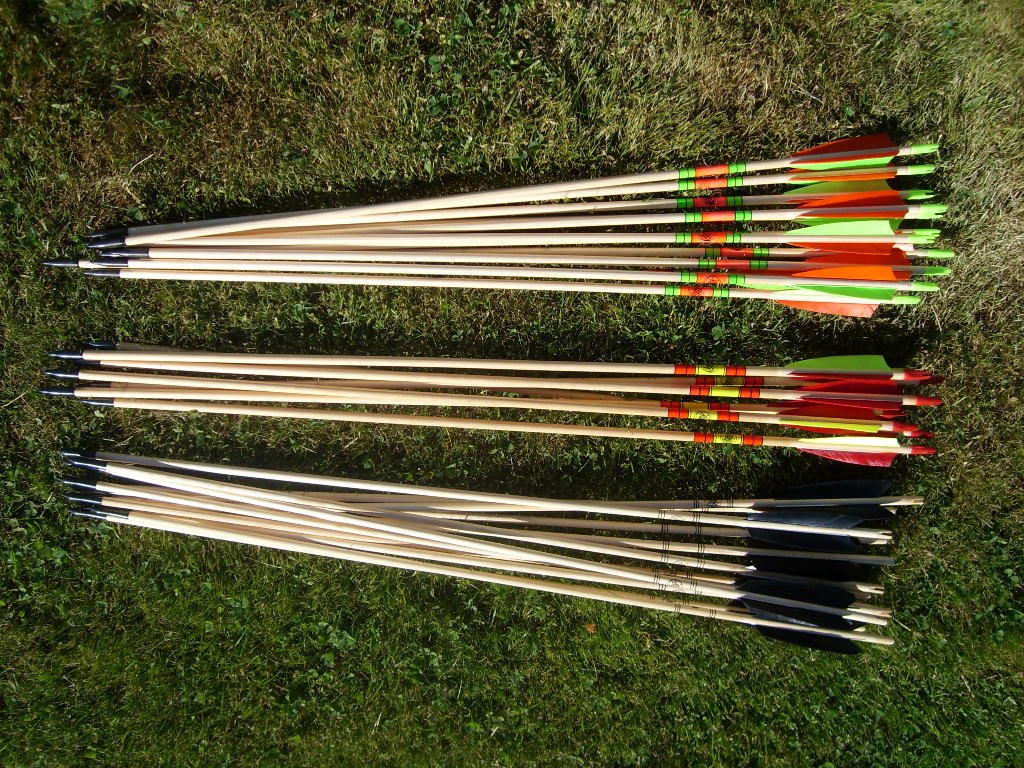

Очередная отправка будущей недели, характерна разнообразием моделей. От премиума-элит, до детских двухпёрых.

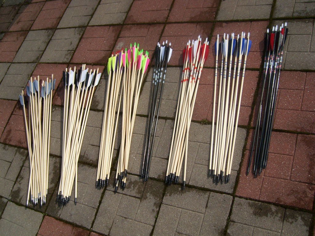

Давно не выкладывал работ, думаете умер? Ан нет! Работал над выполнением майских указов заказов!  Что бы сохранить образцы для выбора дизайна, размещаю здесь. Наиболее интересные: 120 стрел под хвостовик заказчика, для конной стрельбы, бамбуковые с длинным пером и обмоткой. 3 по 6 пробника различных стилей. А так же много стандарта и серийки.
