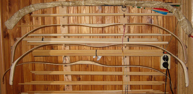

Цифры - мне. И по теме - у меня как раз образовался недоделанный 50" турок 65# на 28"  :) .
как себя чувствует мощный турок?
27 Января 2011, 09:42:22
Ответ #157
Видимо, нормально. Лежит на стенке и не жалуется  :) (верхний).
в тряпочке?
нет желания доделывать?
в каком он состоянии?
