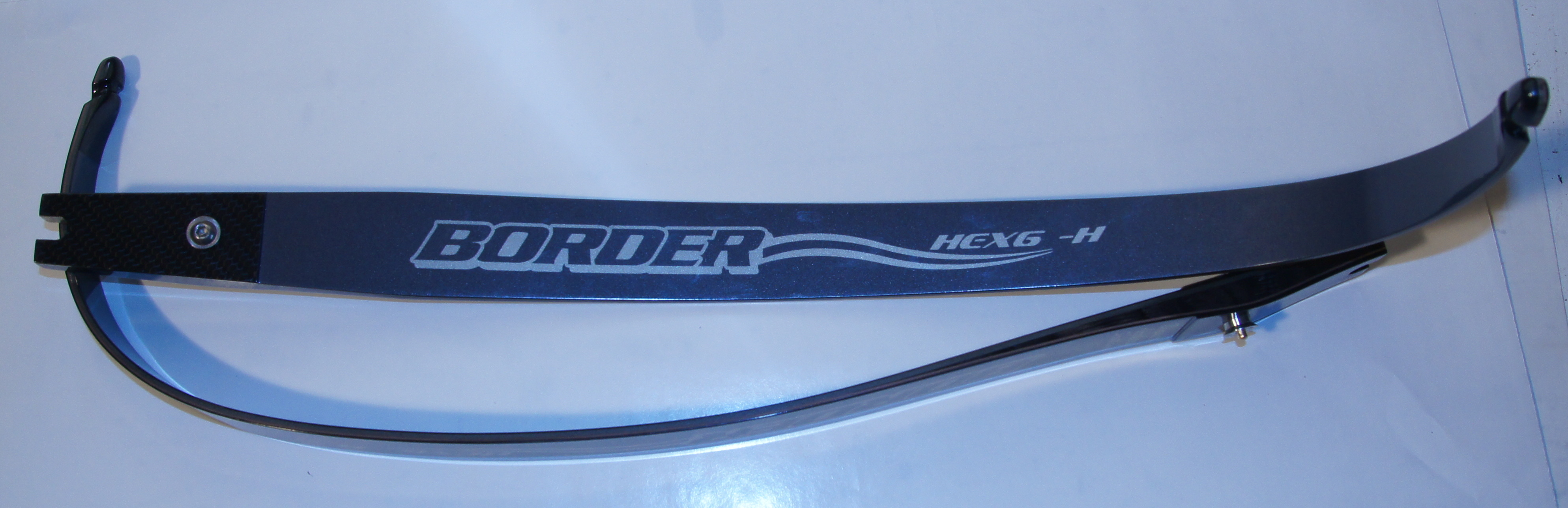

Рукоять  475мм * 42,3 в районе упора растояние от спины до живота = 45мм, набрана из 4 брусков перпендикулярно волокон и 8 параллельно волокнам, применена следующая древесина (дуб, сирень, клён остролистый, гледичия кап белой акации) + стекло текстолит 3мм , 1,5мм и 1 мм. Полочка 25 мм от центра рукояти.
На рукояти  вырезаны площадки 100мм для крепления плечей   под углом 17
Плечи по огибающей 690мм, в районе рукояти 45 концы 22.
Клин плеча 200 * 8 * 0
Предполагаемая сила 39" * 28"
Пакет планируется из двух клиновидных ламелей из акаци и стекла 1 мм.

serdobol-
  • Рейтинг +155/-0
Пологаю, что так будет достаточно и менее подвержено винту: [ Гостям не разрешен просмотр вложений ]

Да возможно конец плеча слишком агрессивный учту это спасибо!
Данный вариант профиля подсмотрел у Бордеров (Tillering / Black Douglas TD Recurve )
28 Октября 2013, 21:48:27
Профиль плеча чересчур агрессивный для первой попытки.
Делают, конечно, великие нечто подобное:
Ну так то великие, они над этим не одно десятилетие трудились, и материалы у них, и расчёты, и опыт, что самое главное.

 Сделайте к этой рукояти плечи лонгбоу. И компактно, и не вывернет. Потом сделаете другие плечи. Хотите сразу получить рекурв - увеличьте ширину до 50мм вчерне, и используйте стекло 1,25-1,5мм.
