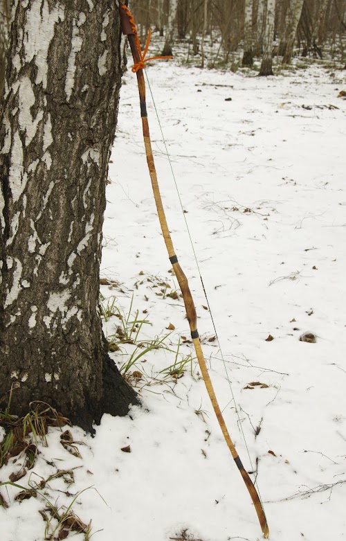

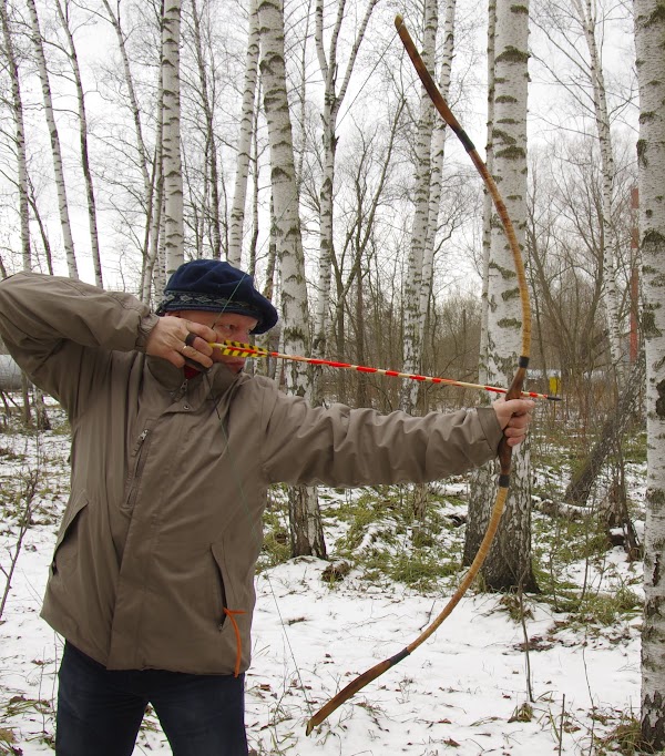

А вот ещё лук отснял:
Двубамбучный ультралонг
Это вольная вариация на тему папуасских луков. Вдохновлялся я примерно такими картинками:
Насколько можно разглядеть, это склейка из двух бамбуковых планок. Есть ли что-нибудь между ними, неизвестно. Я однажды пытался склеить две бамбучины, результат получился совсем резиновый. Поэтому теперь я сразу решил ставить между ними дерево. Взял 5-мм кленовый ламель, свёл его на клин 4:1000, и добавил контрклинья в законцовках. В отличии от прототипа, я зачем-то сделал его почти два метра длинной. У папуасов, похоже, совсем не заостренные концы, но делать прямо квадратные законцовки я не решился, и сделал компромиссный вариант, слегка зауженный.
Для того, что бы это казалось оправданным, тетиву сделал не на зарубках, а на точащем шпеньке, как у индейских флэтов.
Выпрямлять бамбук, как Андрей Иванович рекомендует, не стал. Отчасти потому, что поленился, отчасти потому, что был уверен - папуасы так не делают. Опять же не хотелость получить в сечении унылый прямоугольник. Клеил на форме с прямой средней частью и рефлексом примерно в 5 санитметров на крайних третях.
Ну и вот что получилось в результате: 75 дюймов, 30 фунтов. В ненатянутом виде лук практически выпрямился после первой сотни выстрелов, и таким и остаётся
Гнется прилично
тянется мягко, очень далеко. На 35 дюймов точно, дальше не пробовал. А дальше - хуже.
Скорость при 10 гранах на фунт получилась 130-135 fps, то есть на уровне хорошей однодревки. Ощутимый хэндшейк. Видимо, тяжелые толстые концы дают о себе знать. Наверное, при тех копьях, которыми стреляют папуасы, им на это наплевать (ведь тяжелая стрела должна хэндшейк съедать, да?).
Следующий буду делать короче, с тонкими концами, и, возможно, с более выраженной рекурсивностью, хотя это и отдалит конструкцию от прототипа ещё дальше.

YanZommer, если тянется далеко и мягко значит недонагружен, мыслей укоротить нет?
03 Апреля 2015, 07:37:47
Зато дольше работает и одномоментно, и вообще. Если не ориентироваться на максимальные дистанции, то недогруз не критичен. У Паши Curuval  есть тема про ТТХ луков, видимо, этот лук можно отнести к тем, которые имеют рабочую растяжку до зоны стека.
03 Апреля 2015, 12:38:58
YanZommer
  • Рейтинг +28/-0
Нет, этот трогать уже не буду, а следующий таки сделаю покороче.

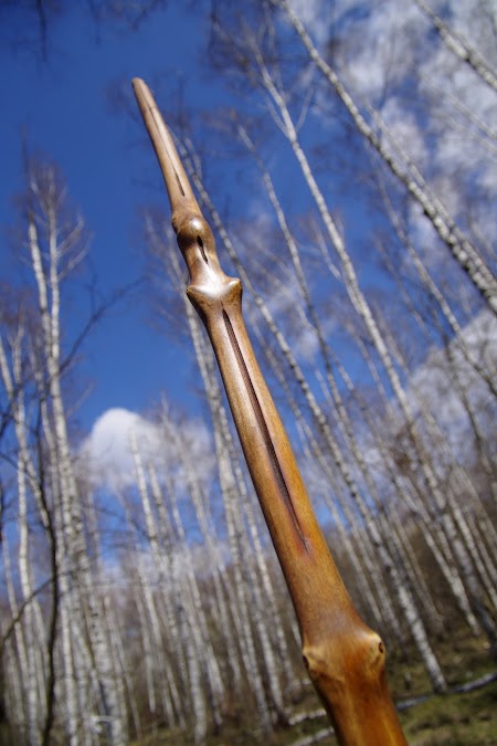

Следующая палка с верёвкой - кленовый суколонг
В смысле суковатый :) Кленовый стволик пальца в три у основания, почти прямой. Наверху была развилка, оставлен внешний (со спинной части) сучок. Снята примерно половина ширины, вон канал от серцевины открылся. Сталася на ровных участках выдерживать соотношение 5:8 Огромный узел из трёх больших сучков наверху на удивление прилично гнётся.
 Длина 69 дюймов, 35 фунтов на 28.

Yuryiash
Глядя на фото где сердцевина открылась, появился вопрос: толщина небольшая - заболонь удаляли?
23 Апреля 2015, 14:35:53
YanZommer
  • Рейтинг +28/-0
Ещё бы узнать стрелковые качества этого лука, любопытно,
В выходные или на дальность отстреляю, или скорость померяю, напишу тогда.
т.к.  у меня на подходе лонг  тоже из клена (остролистого) из стволика 7-8см толщиной, но чуть длиннее будет. Когда палка сыроватая была обработанная на процентов 80 , что-то мягкой и " медленной" казалась , по сравнению с орешником (может из-за того , что клен медленне сохнет), но от подсушенной вроде лучше впечатления, хотя от клена ждал большего.
Странно, тот клён с которым я сталкивался, точно был тверже лещины. Может лещину сушить как-то по-другому надо, но то что у меня получлось было мягче и резиновей клёна.
23 Апреля 2015, 14:37:01
YanZommer
  • Рейтинг +28/-0
Не, не удалял. Прошлифовал спину немного,  а специально ничего не снимал.
