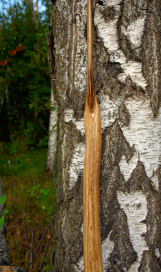

Здравствуйте, добрые люди.
Хочу показать первый более-менее получившийся лук - однодревку.
Длинна - 55,5 дюймов, ширина от 40 мм у рукояти до 32 у перехода к рогу. Заготовка была с изогнутым концом, поэтому решено было делать лук рогатым, и пусть хоть один рог будет загнутый. Рога получились по 17 санитиметров, да рукоятка 24, итого активные части плечей по 42 сантиметра. Вроде совсем мало, но ничего,  работает. Тянется до 29 дюймов, на 28 показывает 27 фунтов.
На нижнем плече неаккуратно задел верхний слой на спине, поставил бандаж от греха.
Такая штука вышла, только вот название никак не могу придумать :)g]

30 Июня 2014, 18:23:48
Ardor
А что за дерево использовали ?

Плюсы поймал, спасибо :)
Дерево - клён, рубил прошлым летом не специально, так получилось. Сушил в коре, не замазывая торцов.

А что под бандаж спрятал коли не секрет?
30 Июня 2014, 22:24:56
YanZommer
  • Рейтинг +28/-0
Сухая кора с неровной поверхности плохо отскребается, задел древесину ножом, поднял щепочку. Приклеил циакрином и замотал бандажом.

Пострелял на дальность. Деревянной стрелой 470 гран вышло максимум 92 метра, обычно чуть меньше. Карбоновой 380 гран - 99 метров. Как я понимаю, такая незначительная разница в дальности при ощутимой разнице в весе говорит о тяжелых плечах / рогах, так?

Следующий ход - полноразмерный кривохельм
68 дюймов, 30 фунтов, 29 дюймов, дальше не тянул. Вяз, кривой, дальше некуда. Это была четверть пятнадцатисанитеметрового бревна, я думал её хватит ну хотя бы на два лука. Шиш.
Тилер не идеальный, сам вижу. Но у меня сил уже нет исправлять локальные микровинты на каждом изгибе. Так что когда я от запланированных сорока с небольшим фунтов дострогался до тридцати, то решил, что надо остановиться.
И остановился. Приклеил роговые законцовки.
Чуть подтонировал, что бы рисунок проявить.
Ну и вот, вроде стреляет

Чем тонировали? У меня как раз такая потребность назрела.
Просьба также отчитаться о дальности и прочих особенностях стрельбы данной модели.
Вообще, конечно, эти два ваших лука слабоваты. Почему не делаете мощнее?
12 Августа 2014, 18:54:47
12 Августа 2014, 19:01:07
YanZommer
  • Рейтинг +28/-0
Морилка водяная "Палисандр", разбавленная примерно вдвое-втрое, и потом ещё раз слегка шкуркой пятисоткой.
Это чуть попозже, обязательно.
Я этот и хотел мощнее сделать, но в процессе тилера всё сострогал :) Пока на одной загогулине винт уберёшь, смотришь - надо другое плечо ослаблять. А оно тоже из загогулин, и процесс получается самовоспроизводящийся :)
