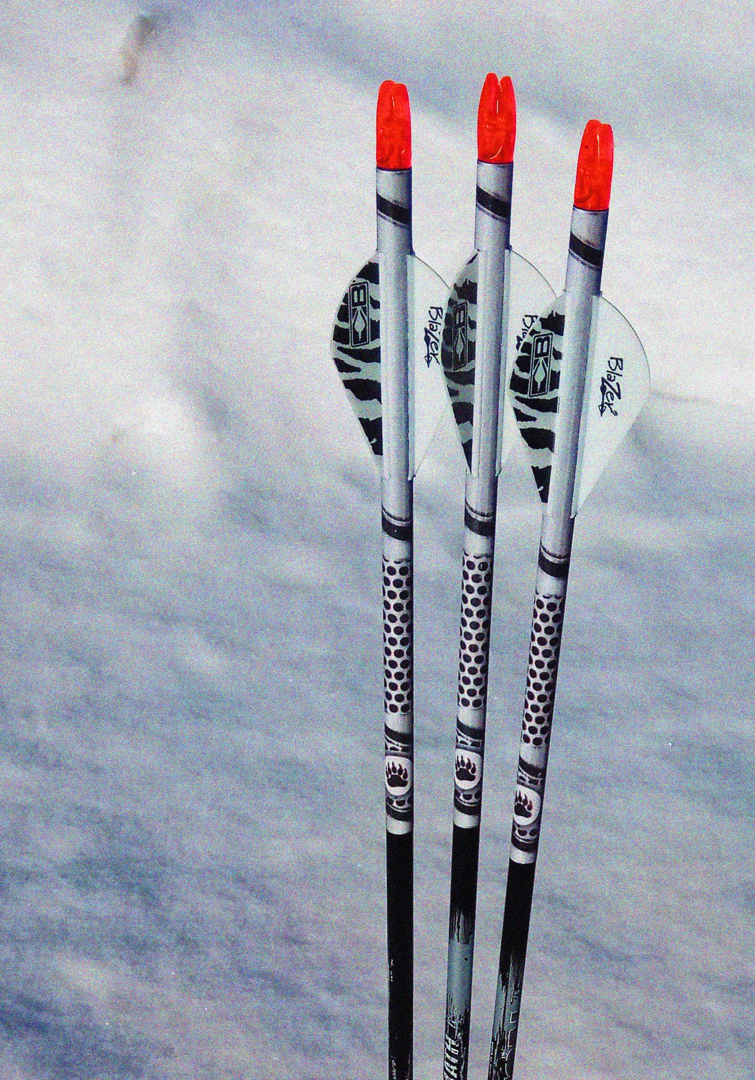

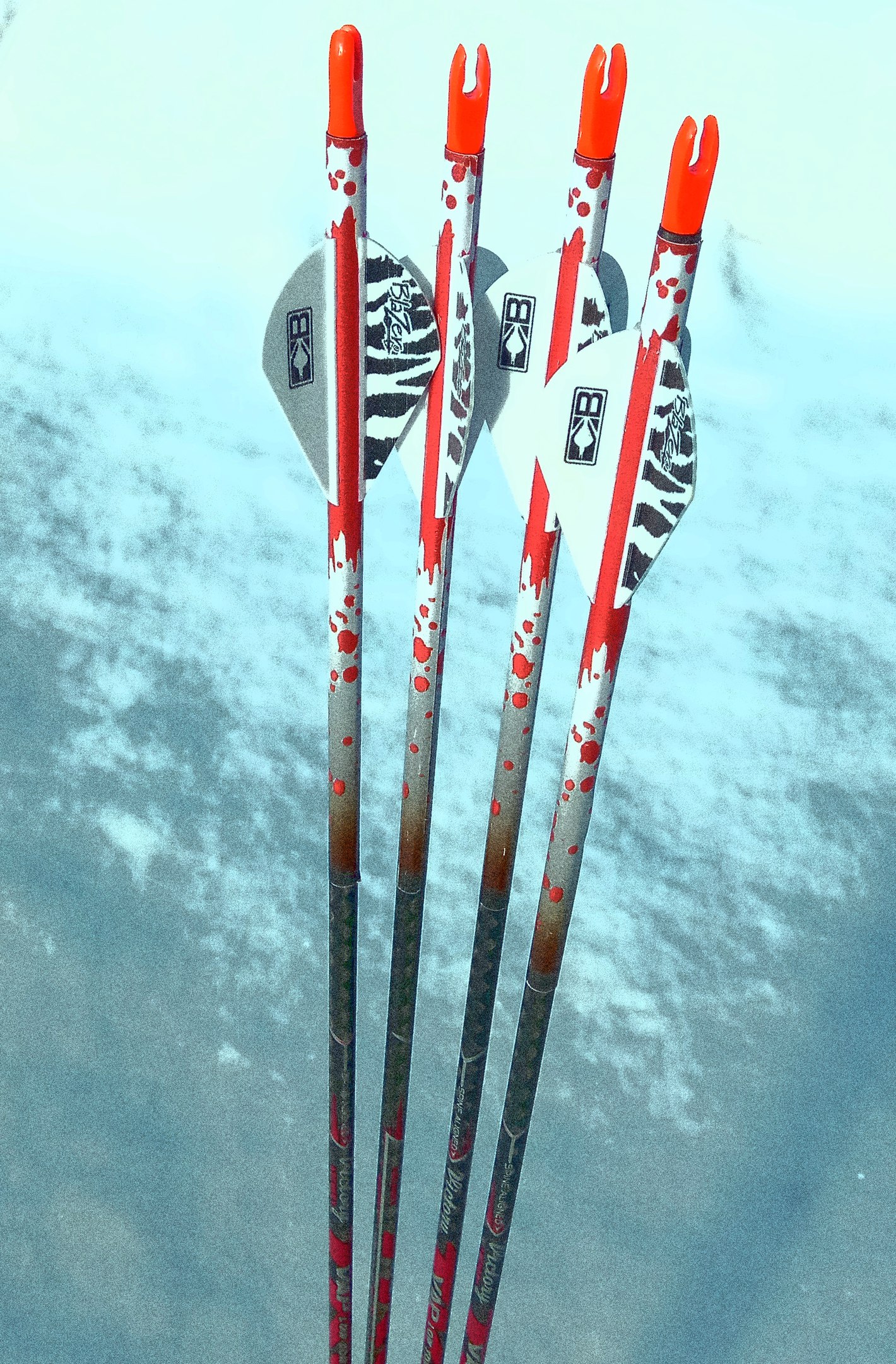

Ответ #401
Миша
Поизвращался малость с различными фонами и текстурами.. Одни совсем простецкие, другие замороченные и не особо годятся для стрел. Первый блин всегда комом, но со временем, полагаю, можно будет нащупать какой-то стиль.
Сюда закину на пробу парочку примеров для любителей Игры Престолов и кислотных зебр. Если кому-то понравится и захочется чего-то конкретного, своего - пишите, попробую реализовать, хоть я и не дизайнер ни разу  :mad:

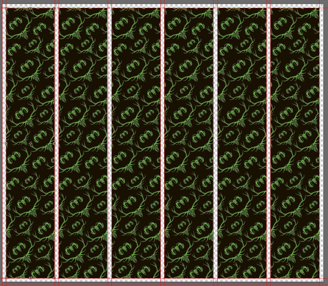

10 Мая 2018, 10:19:20
Ответ #414
Мазила
  • Рейтинг +144/-0

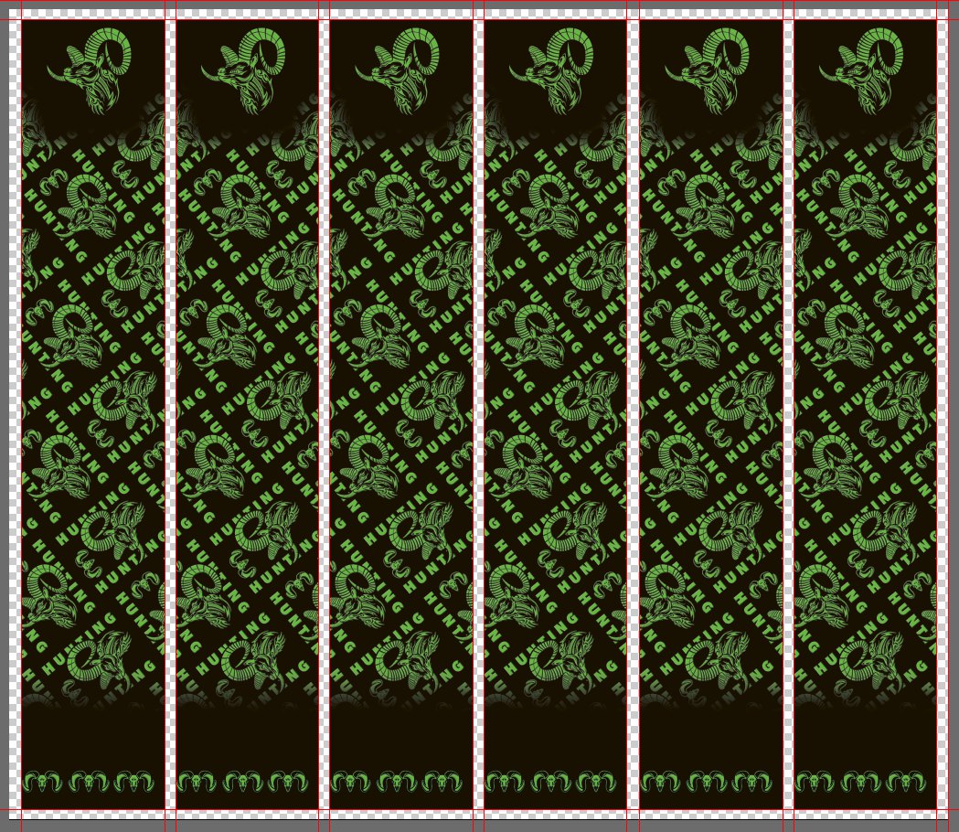

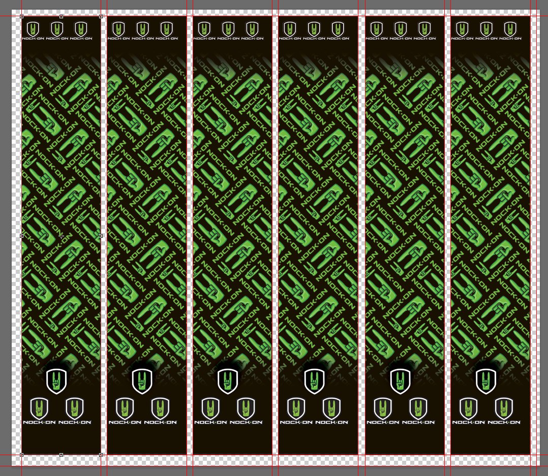

Наклейка для стрел, сегодня для любителей по зеленей )))
по ссылке находятся два файла для программ Illustrator и Photoshop, в любом рекламном агенстве на oracale вам напечатают полноте и вы сможете нарядить ваши стрелы !
Скачать файл «mountain hunter.zip» - https://yadi.sk/d/_YqZicOX3VeaNn
Скачать файл «horns.zip» - https://yadi.sk/d/a2OlNVoy3VeV85
Скачать файл «hock-on.zip» - https://yadi.sk/d/LZUszPM43VeV9U

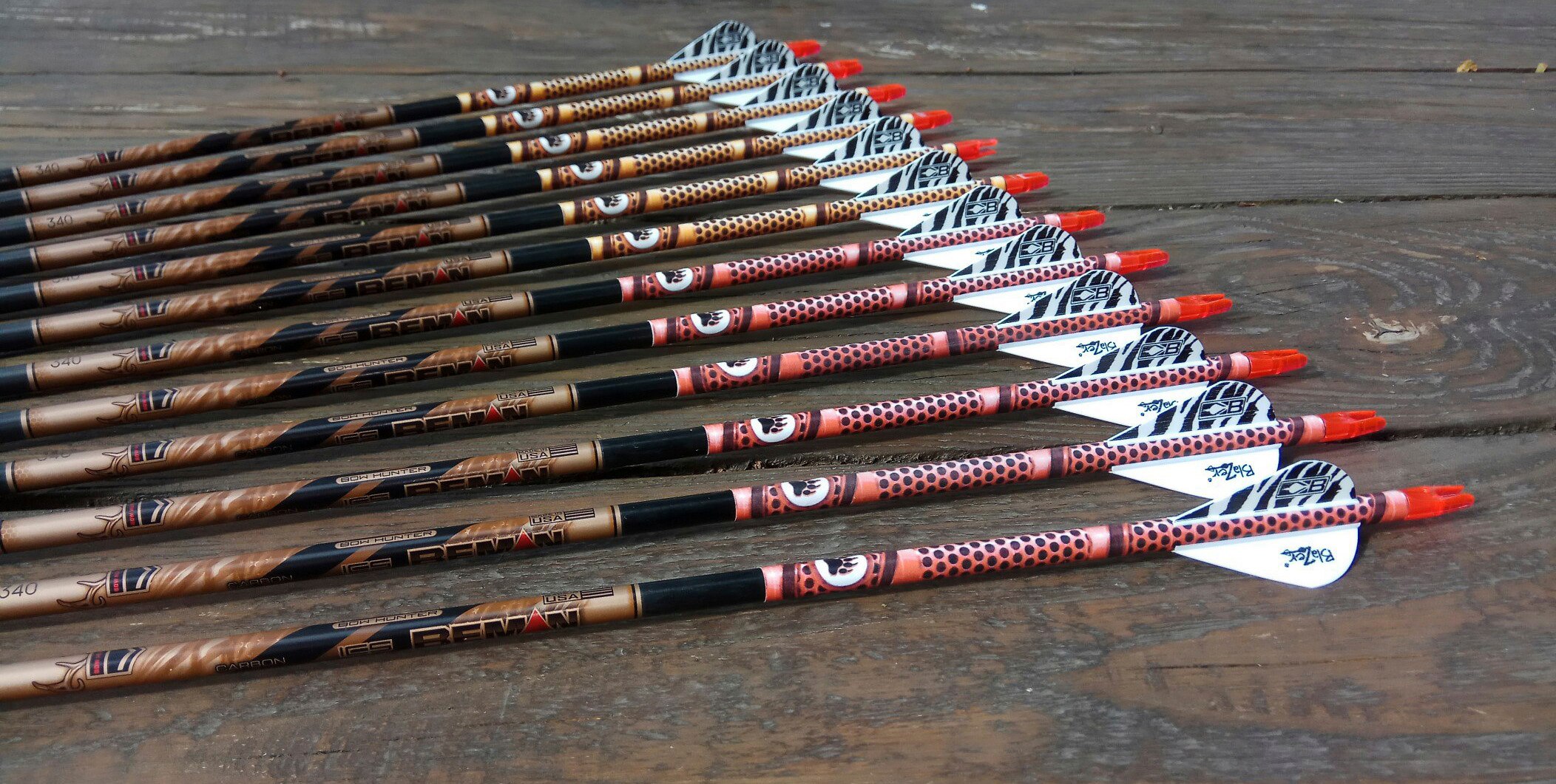

Вот как пример наклейки :)
