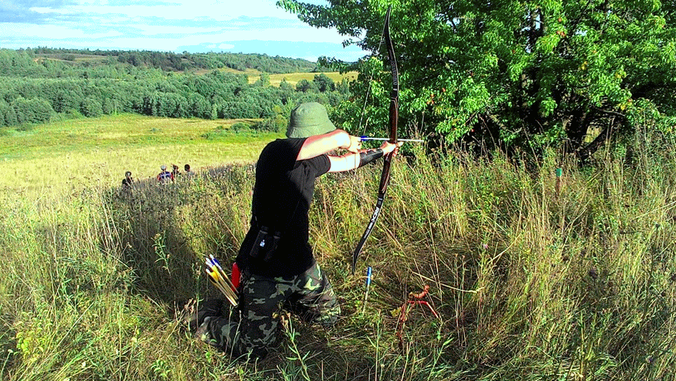

28 Августа 2015, 21:15:48
Ответ #114
Все вполне удалось :) , лук получился настоящий - https://goo.gl/photos/q1g17baEc21avjjMA

Ой какая красота :) :) :) :)
