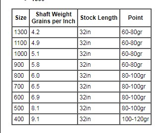

Я использую вот такие (не получается фото вставить)на Али экспрессе они от 35 до 38$ в зависимости от скидок, Я ими очень доволен! Пробовал 400 спайн на и злом для интереса, гнул в двух руках, сломать сил не хватило! Бренд - Linkboy archery (спайн разный есть, и вес в соответствии с спайн тоже указан на дюйм)

Так же перешел на Linkboy ,  больше дорогих Gold tip понравились трубки.  куча всяких расцветок и спайна у них..и что мне важно длинна 33" до 600 спайна, что бывает редко.

Да классные трубки, единственное что, кто как я использует тряпочную мишень (у меня очень тугой свёрток перетянутый нитками) чтоб карбон не разбирался в районе инсёрта, я эту часть "заливаю" суперклеем (совсем чуть чуть) Р астветки древка очень разнообразны и яркие, даже зелёные (я использую) в траве видны как подсвеченные

Ваенный
21 Октября 2017, 08:22:16
Ответ #133
Ваенный
Вот ещё (разобрался с фотками)  :)
