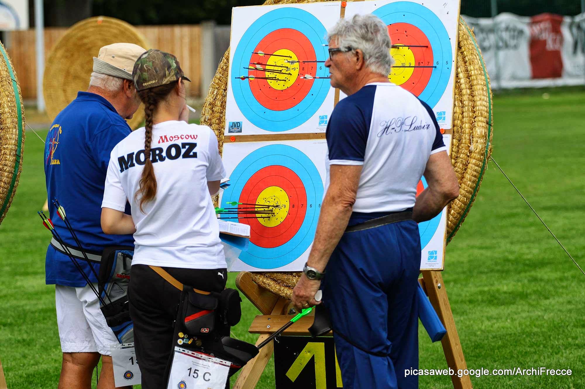

Как попадали эти V6 в руках 14 летней спортсменки впервые попробовавшей стрелять по "незнакомым 2D мишеням":
Дистанция или 30 или 40 метров (точно не помню)
ж/з наклейка и чёрное оперение, 59 очков.
Комплект X10, прошедший за много лет эксплуатации, через множество рук стрелков классиков, гарантированно "летит" лучше, в прошлом году помог набрать своей 16 летней хозяйке (блочнице) 1361+1361 в упражнении М2 (два стрелковых дня, по 4 дистанции каждый день).
