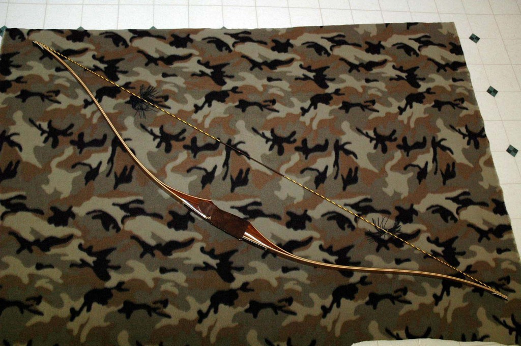

Всем привет !
Примерно месяц назад сломался мой лук из этой темы, засим склеил новый.
Немного фоток :
Длина 64, на данный момент 53#28, после обработки ручки сила станет ~49-50#.
Изначально планировал лук 40-45# , мой предыдущий был 34#28 со ступинским ламинатом, и на 0.1 мм тоньше этого (1мм гордоновское стекло). Не думал что разница в стекле даст такой огромный прирост силы.
В процессе склейки произошел неприятный казус: примерно через 20 мин после замешивания EA-40 сильно разогрелся, поменял цвет с кремово-белого на янтарный (как наша ЭД) и по консистенции стал как жвачка (нанести на поверхность его было не реально). Клеил в помещении, температура комнатная. С чем это может быть связано?
Спасибо.

13 Сентября 2015, 22:19:14
Ответ #261
Ни разу не припомню такого. Разумное объяснение - в посуду попал какой-нибудь катализатор, типа перекиси.
14 Сентября 2015, 06:24:28
Ответ #262
IiskandarR
  • Рейтинг +112/-0
Белый одноразовый стаканчик мог стать катализатором, было такое однажды...
14 Сентября 2015, 06:35:17
Ответ #263
Gworker74
  • Рейтинг +108/-0
А "закипеть" не могла из-за большого количества в "высоком" объеме ?
14 Сентября 2015, 07:05:11
Ответ #264
YouNotImba
Замешивал действительно в пластиковом стаканчике, правда в прозрачном.
14 Сентября 2015, 08:16:54
Ответ #265
Gworker74
  • Рейтинг +108/-0
Сколько по массе замешивал?
14 Сентября 2015, 09:02:34
Ответ #266
Vik2402
  • Рейтинг +100/-1
и какие пропорции?
14 Сентября 2015, 09:09:09
Ответ #267
YouNotImba
По массе 103 грамма, 50 смолы и 53 отвердителя.
14 Сентября 2015, 11:29:29
Ответ #268
Ksavr
  • Рейтинг +203/-0
у меня было такое всего один раз, я его поставил перед склейкой в термошкаф на 5 минут, люблю чтоб перед работой он был чуть пожиже, и он у меня там простоял побольше наверно минут 10, и произошла как раз бурная рекция, после чего он начала очень резко схватываться, порцию пришлось тупо выкинуть - и замешать заново.
Вкину по луку сове замечание? какая клиновидность ламелей? Думаю стоит увеличить чуть клиновидность, тогда лук будет больше гнуться в "дугу" нежели сразу за клиньями, на мой взгляд участочек несколько перегружен.
14 Сентября 2015, 12:18:13
Ответ #269
YouNotImba
Клиновидность 3.8 мм на метр.
Лук склеен по форме Jim Thorne'a,  Hammer Hybrid longbow (можно погуглить, если интересно).
Вот как лук выглядит у него
Возможно это специфика формы : достаточно большой рефлекс, и небольшой радиус окружности на концах.  :dn:
ПС не подскажете в Москве в каком-нибудь клубе можно скорость померить ?
14 Сентября 2015, 12:40:36
Ответ #270
Ksavr
  • Рейтинг +203/-0
ну чет с копировнием явно не срослось, то ли база слишком большая на пациенте, может если уменьшить базу выглядеть будет более похоже, и тянуться покрасившее. Скорость я думаю промерить можно почти в любом стрелковом клубе.
14 Сентября 2015, 12:48:56
Ответ #271
Artist
Клиновидность 3.8 одной ламели или всего пакета?
14 Сентября 2015, 12:50:31
Ответ #272
Ksavr
  • Рейтинг +203/-0
я думаю что всегопакета, при клиновидности даже 2ух ламелей в 3,8 лук гнулся бы почти только на концах
14 Сентября 2015, 13:36:30
Ответ #273
YouNotImba
Клиновидность всего пакета.
Я не копирую его лук, я лишь использую его форму, клиновидность и размеры плеча на моем луке другие.
Вот, например, еще 1 картинка его лука с большей базой, форма почти идентична моей.
14 Сентября 2015, 13:44:04
Ответ #274
Fusrodah
  • Рейтинг +38/-0
Не поленился сделать наложение. По-моему луки отличаются только базой, поэтому не согласен с претензиями по копированию. [ Гостям не разрешен просмотр вложений ]
Хотя по-моему там просматривается еще и power lam, темненький такой, так что может быть действительно оригинальный лук за рукоятью гнется чуть плавнее.
YouNotImba, какая толщина плеча за клином?
14 Сентября 2015, 14:14:40
Ответ #275
YouNotImba
Толщина в 25 см. от центра 9.27 мм , ручка 18'' , ширина плеча в 25 см от центра 3.3 см, ширина у зарубки 1.07 см.
Fusrodah, спасибо большое за картинку.
