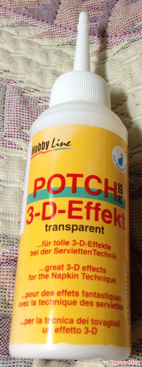

Зализы концов перьев хорошо делает 3Д-гель. Кстати, и название наше!! 3Д!  :hy:
80мл. Обклеиться можно! Стоит 400р.

У меня отрыв пера идет, в основном, когда я ее из стрелоулавливателя или травы сквозняком вытаскиваю. Когда перо уже зашло в материал. С этим 3Д гелем ни разу не оторвало.
