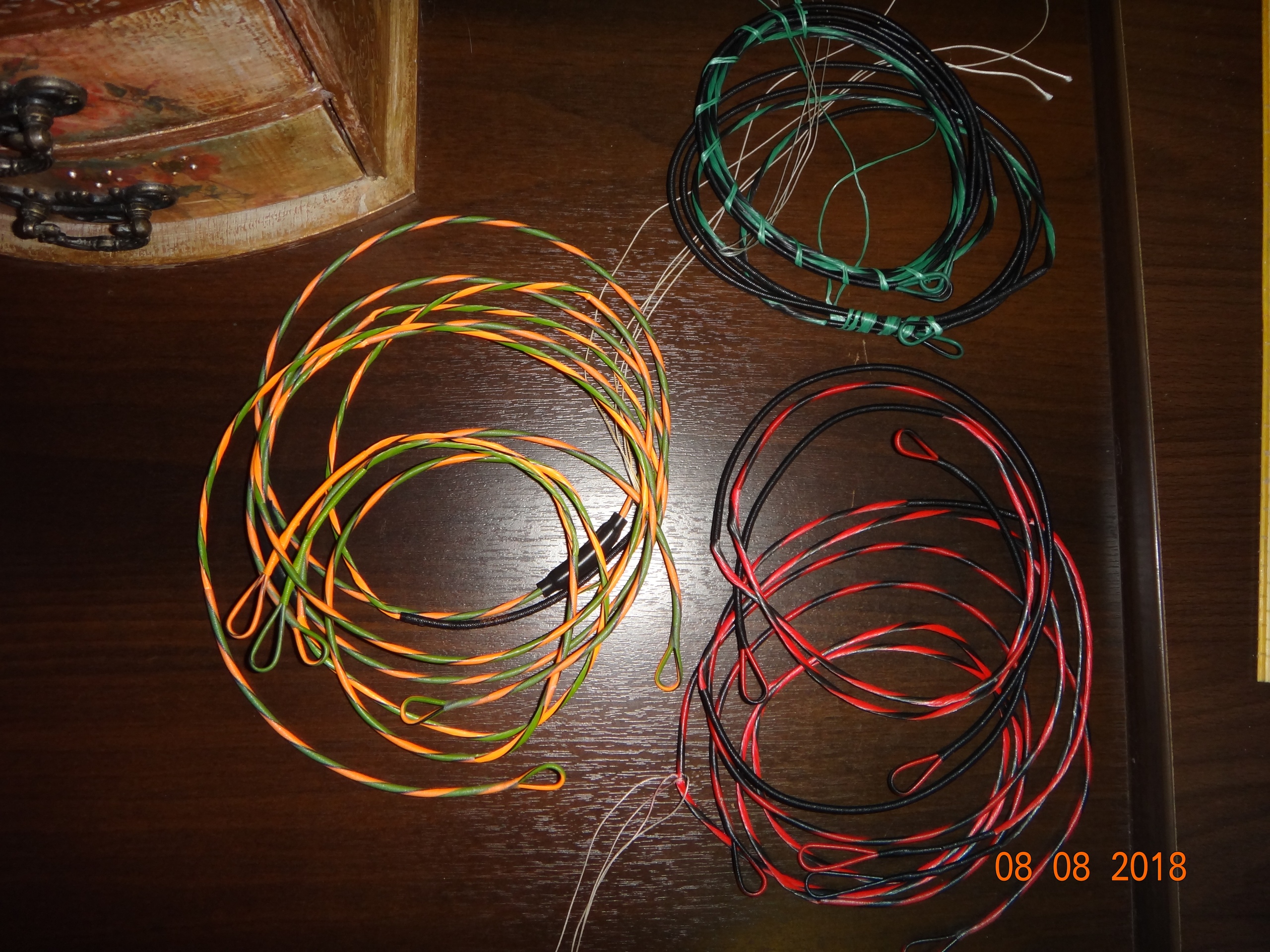

romzes
ООО!!! Я свои узнал! На мотив 6й почти готовы! :ap:
