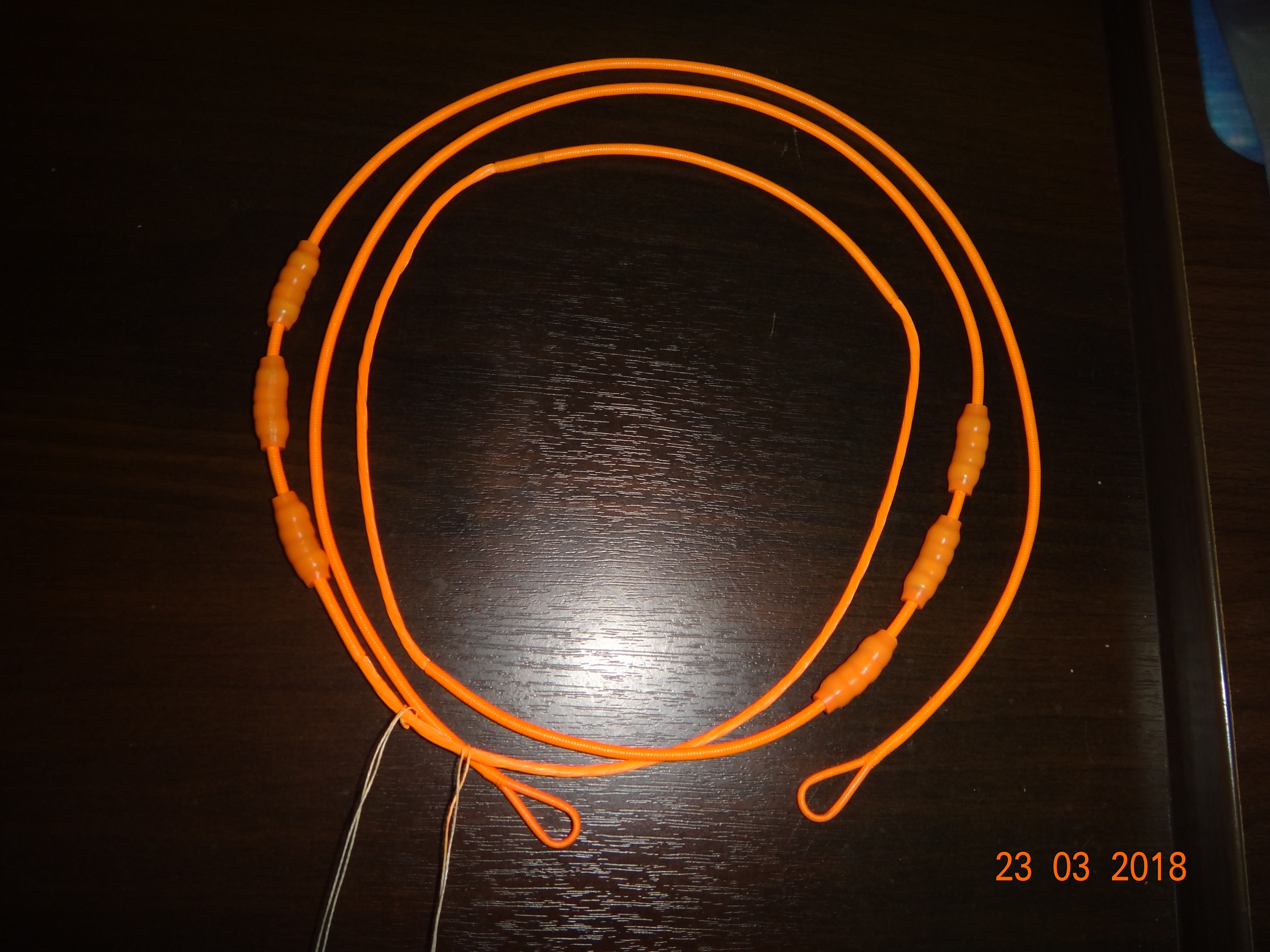

Mathews Halon X BCY Mercury Sunset orange
Вот смотрю я...однотонные веревки очень здорово смотрятся. :d: Прям красота  :)
