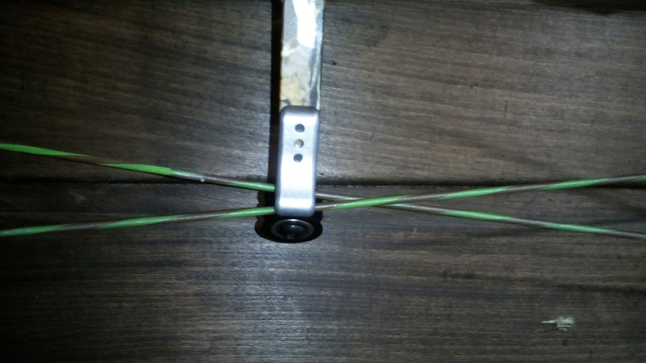

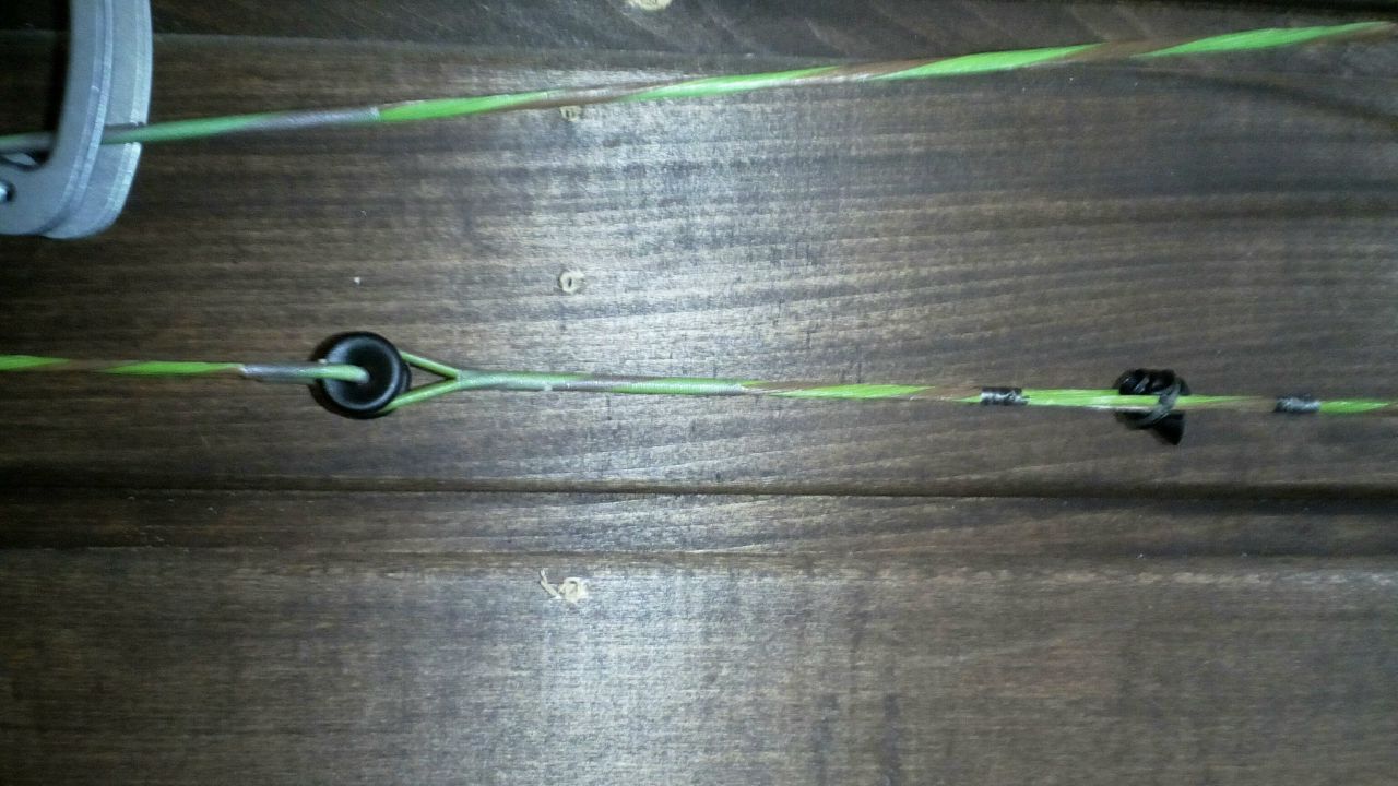

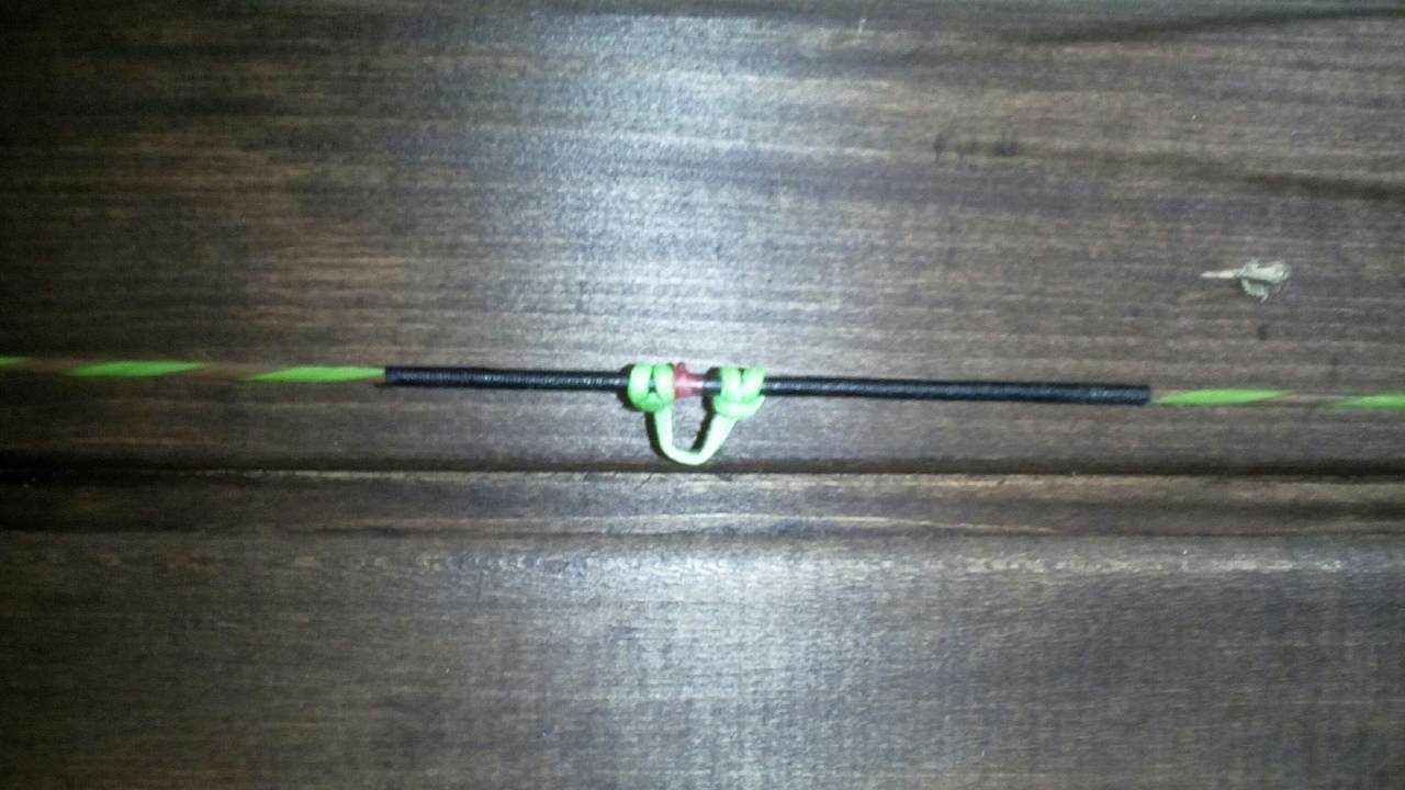

Получил и установил новые верёвки от lab32: всё очень красиво и отлично, даже крутить особо ничего не пришлось, чтобы добиться попадания в спецификации, всё сразу как-то само установилось (по крайней мере, АТА - совпала - 825 мм, трос встал по метке).
Трос встал идеально точно по метке:
Очень круто сделана обмотка - она прозрачная, намотана под слайдер отвода тросов, под СТС, под блоками.
Спасибо! :d:

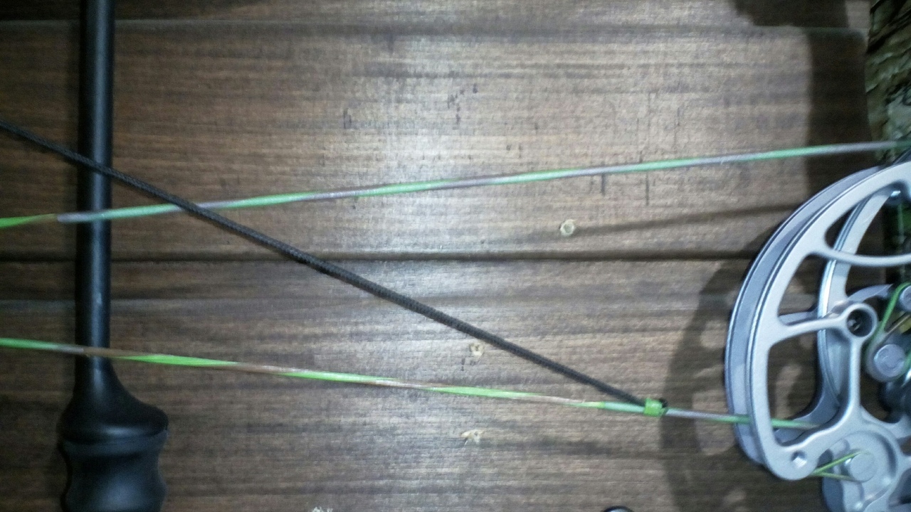

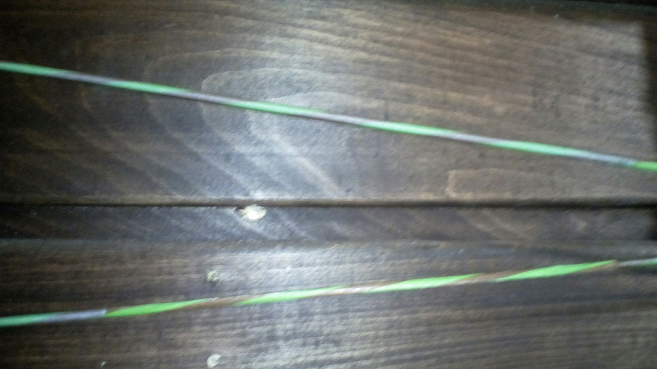

Ответ #227
Prime Ion, 60+
Установил веревки и настроил для друга.
Основная настройка под VAP'ы, .300 с шок-инсертом (95 гр) и наконечником 125 гр.
Покрутить веревки чутка пришлось, по причине небольшого сброса фунтажа (тросами) и подгонки растяжки (и, соответственно, сброса) по просьбе владельца.
Прошу прощения за качество фото. Но отличное качество веревок видно даже на этом непотребстве.
Эти мерины на бумаге - последний отстрел разными стрелами разной толщины, разного веса, со спайном от .400 до .300,  с наконечниками 100-125 гр. (в том числе - чинайские нонеймы).

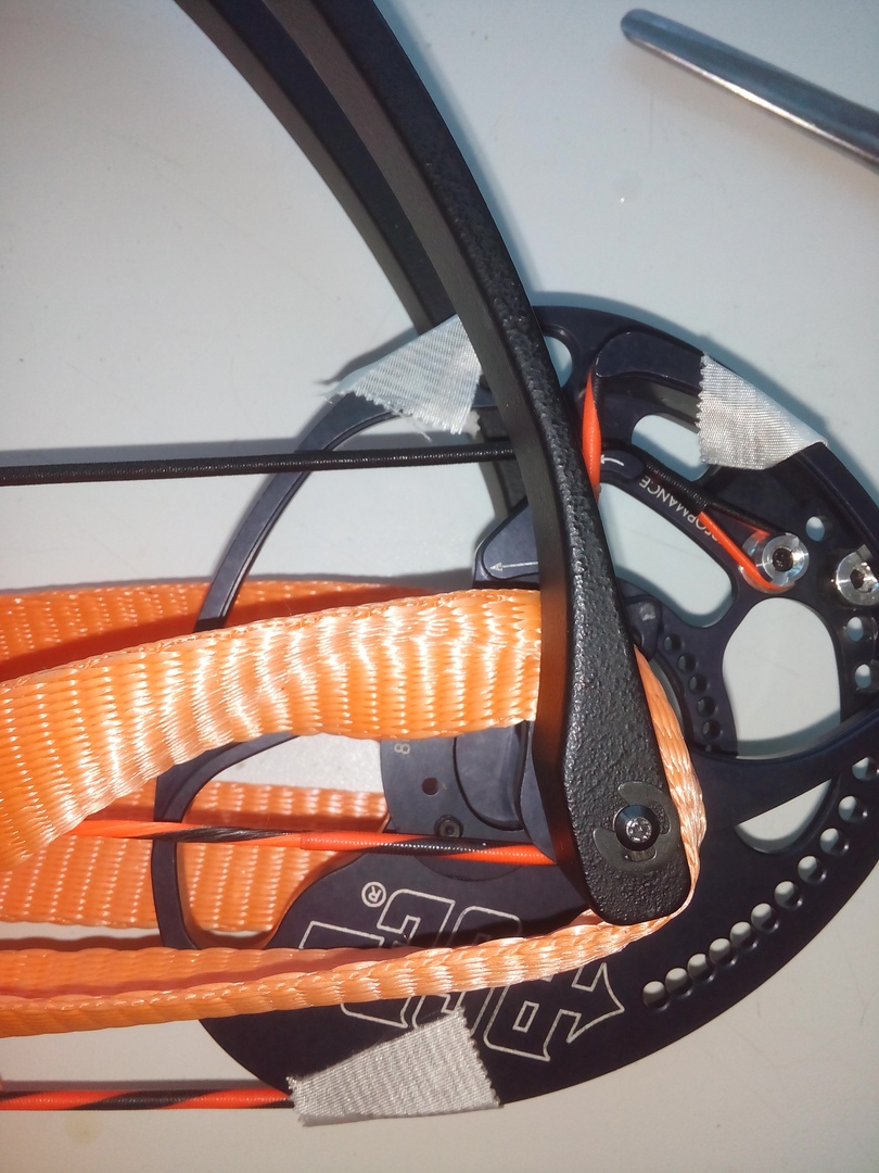

захотелось попробовать что-то новое.
Ох ты ж блин!
Медведь ПСЕханул и окарбонЕл! Видать, у него были на то свои "мотивы"... PSE-Bear Motive HD? =-O
:hy:
Зачетный Франкен получился :d:

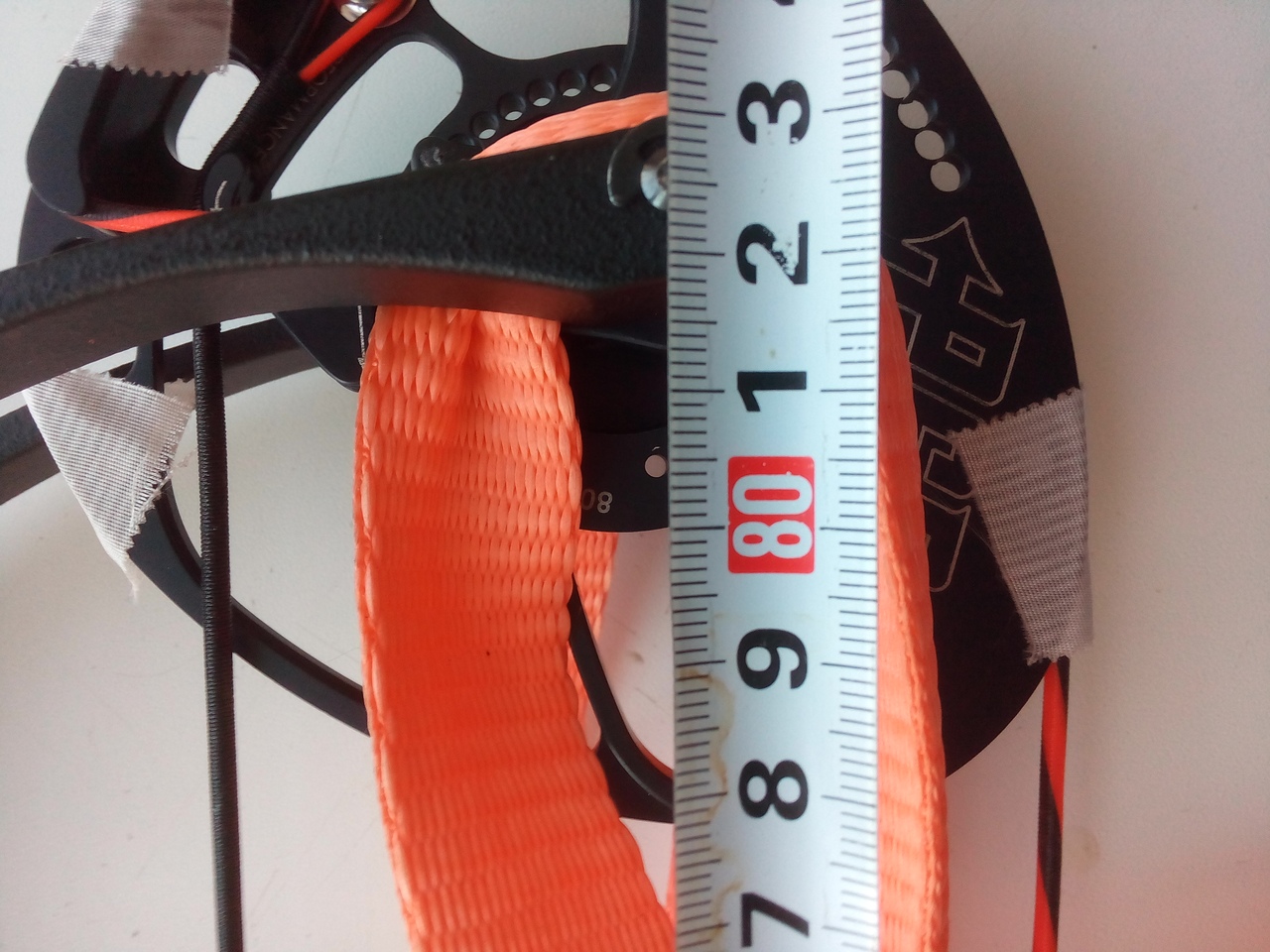

Разница есть. Блоки bear h15 (как и h13) гнут плечи так, что АтА сокращается примерно на 3.94 дюйма, при том, что блок проходит полный цикл, до максимальной растяжки. По блокам HD у меня такой информации не было. Но мог снять показания с блоков ECS (3.69) . На этом и строился расчёт - лук Carbon Air пересел c HD на ECS без замены плеч.
Отсюда я сделал вывод, что цикл натяжения будет горбом к концу растяжки, и такой лук мне не нужен. Но внезапно возникло ещё одно обстоятельство: почти полное совпадение длин тетив и силовых тросов. Осталось сделать только контрольный и попробовать. Как ни странно, лук в растяжке и по наклону блоков мне очень понравился. Фунтаж упал на 7-9 фунтов, поэтому новая система сжимает плечи дополнительно на 10 мм, чтобы достичь номинала плеч. Некоторый риск есть, но пока держит, не хрустит. Стреляет очень тихо и без вибраций - как Мотив, +довольно быстро, а цикл натяжения плавный как у PSE, и даже более (вначале).
Была и ещё одна "проблема" - разность по размеру верхнего и нижнего блоков h13, h15. Блоки HD одинаковые. Мог бы получиться ненастраиваемый лук - но оказалось, что в данном случае это не проблема. Летит.
