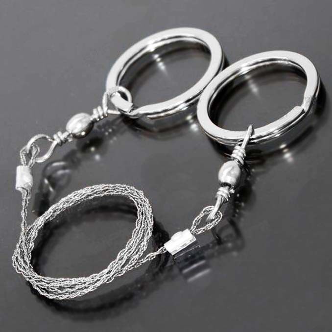

Мы в 80-е ходили по горам..и там каждый грамм веса считали. Брали вот такого типа пилу-трос. Пилить ей конечно еще то удовольствие, но с бревнышком 10-15 см. справиться. главное просунуть колечко вокруг ствола. Как запасной вариант ..если сядет аккумулятор.
