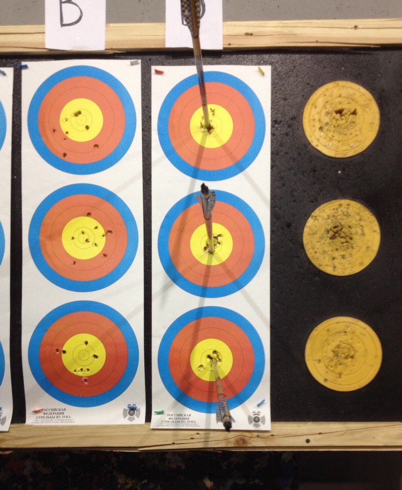

Кстати, такие тяжелые трубки на 18 эти перья не способны раскрутить в принципе. Обсуждали тему. Они на тонкие- на улицу по идее. Да и раскрутка стрелы на 18-ке - приводит к болтанке, так как стабилизация не успевает сработать. Лучше клеить длинные широкие перья без угла закрутки.
Да ладно? Правда чтоли?
292, 294 на турничике в аркоклабе этой весной:

29 Сентября 2017, 10:23:35
MaximMFSL
  • Рейтинг +74/-3
У Булаева Антона тоже полетели только у него X-ving вроде а у меня gas-pro.
Ничего особо под них настраивать не пришлось, с этими же настройками могу и резиной стрелять и натуральным пером. Кстати ещё интерестные факт: стрелы (х23 и х7 2312, 200грн наконечник) с резиной (Easton-380) и натуральным опережением 3" попадали одинаково, а вот со "спинвингами" пошли значительно выше (в далекую 9ку).
 Ещё помню несколько лет назад приехал в Красную Горбатку на 3Д с классикой и инстинктивом (когда можно ещё было в двух классах стрелять). Для инстинктива (ручка KAP Winstar2 и плечи SF Axiom) взял стрелы 1716 и хотел на месте в гостинице их доклеить, но толи пероклейку забыл, толи клей, толи перья сейчас уже не помню и пришлось поклеить спинвинг. Полетели изумительно даже с пластиковой полки без плужера. По первому кругу я стал вторым среди Лонга, традиции и инстинктива (после Генри Бодника), второй день конечно пошёл не очень и в финалах стал лишь четвёртым.
