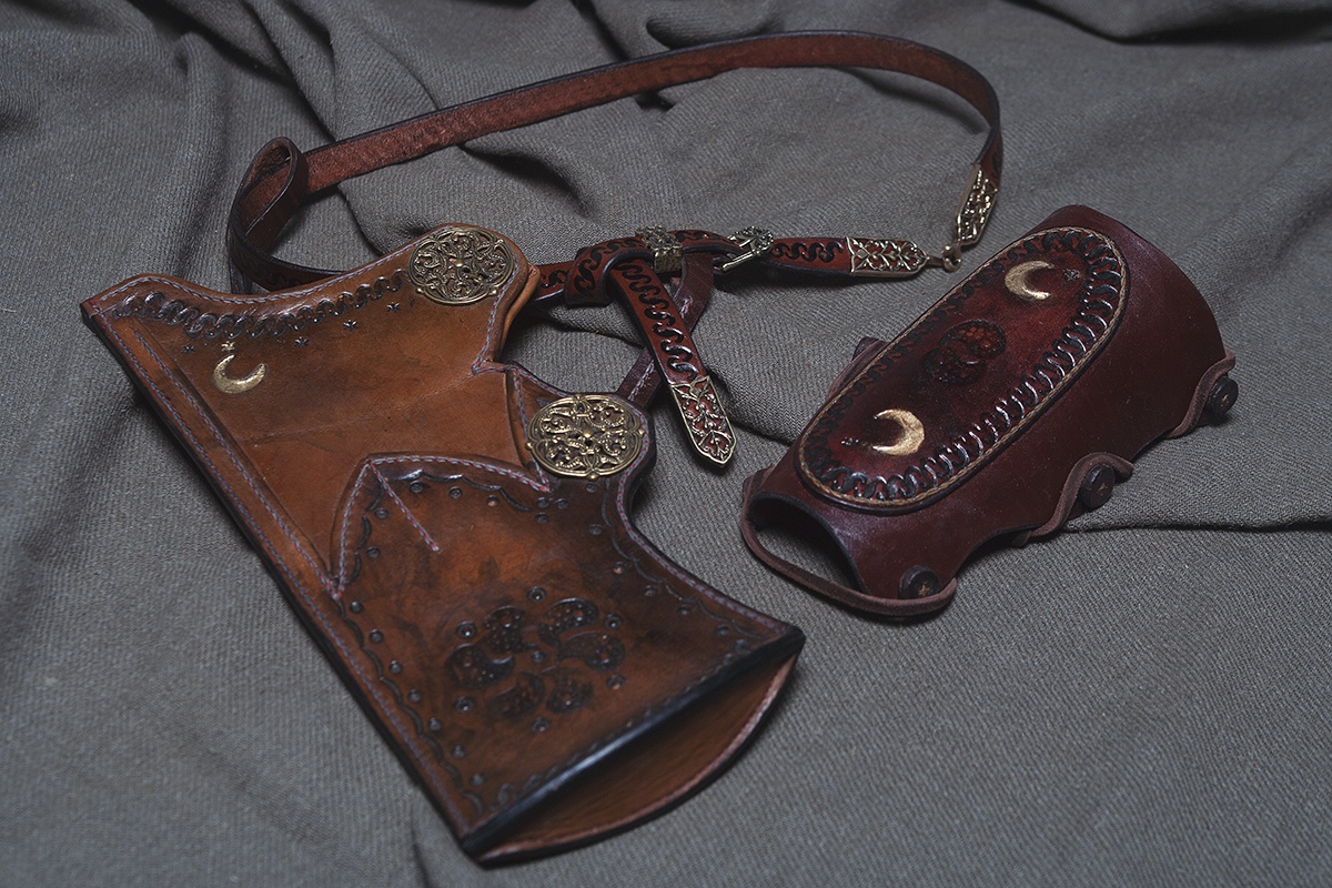

23 Октября 2018, 13:40:42
Nizami
  • Рейтинг +53/-0
#Турецкий_колчан #Turkish_quiver
В дополнение к уехавшему на Урал колчану, по просьбе заказчика сделал пояс и крагу.
Литье Мастер Йон https://vk.com/reenactors
И да, после долгих лет уговоров, Йон таки отлил практически полный комплект для саадачного пояса в одном стиле. На данный момент, вишенкой на торте стал правильный горизонтальный саадачный крючок. Теперь комплект фурнитуры можно считать практически завершенным. Осталось отлить зеркальную верхнюю накладку на налуч, в комплект к аналогичной на колчане, и можно будет комплектовать полноценные наборы. И да, фурнитура сделана на основе сабельного подвеса из Оружейной Палаты, путем небольших доделок крепежных элементов.
PS Колчан не от этого комплекта, тут немного другой цвет, но суть примерно понятна.
