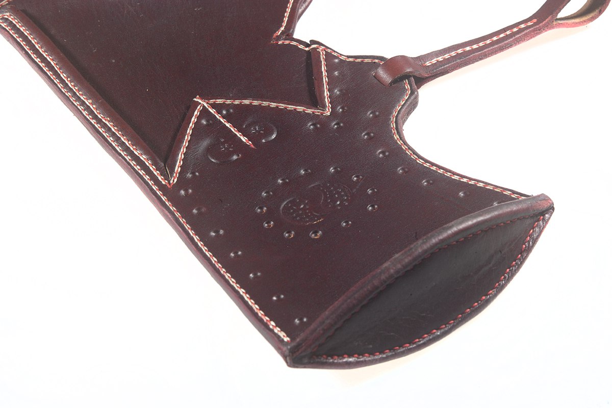

Колчаны такого типа входят в эксплуатацию века с тринадцатого (по крайней мере, по археологически задокументированным находкам), и имеют распространение от Китая, до Европы. Подходит к любому типу коротких луков степного типа, как к китайцам, так и к венграм, и конечно, к туркам, персам, и, как ни парадоксально, тем самым "русским" лукам.
Максимально демократичная версия, без металла и остального саадачного комплекса. Носится на поясе, оперением назад. Рассчитан на комфортное ношение до дюжины стрел. Основное отделение на пол дюжины, и два внешних, на четверть дюжины каждое. Стрелы фиксируются очень жестко, при этом, легко достаются, поэтому, данный колчан может использоваться как пешим, так и конным лучником. Стрелы в колчане не "прыгают", и не вылетают на скаку.
Кожа краст, растительного дубления, из воротковой части шкуры крс, 3 мм. Нитка вощеная, плетеная 1 мм, ручной седельный шов. Все рабочие края обработаны в подворот с отшивкой по краю. Тонирование и финишная обработка швов - натуральный воск. Горячее тиснение.

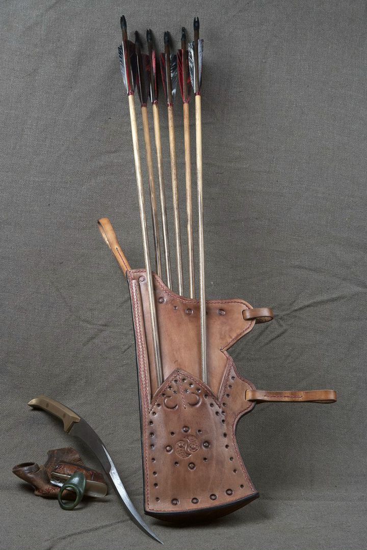

Плоский колчан турецкого типа.
Очередной турецкий колчан. Сделан на заказ от "Добрыни", под его покупателя.
Собрал и отдал в настолько короткие сроки, что времени на вдумчивую съемку просто не было )))
Поэтому, уж извините за не особо "художественные" фотографии. Просто фотофиксация.
Кожа КРС растительного дубления 3.5 мм, с заводским покрытием пул-ап.
Тиснение. Седельный шов с вплетенной контрастной нитью.
Торцы и финиш: краска + воск.
Продано.

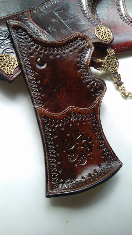

Плоский колчан по мотивам саадачных комплектов из музеев Европы.
Информация по источникам взята с сайта Китаб-хона.
За основу взят комплект из Национального музея в Кракове, это рисунок 1-1.
На другой картинке 1-7: (а) — Колчан из собрания Галаганов;
(б) — колчан из коллекции Б.Ожеховича [7]; с территории Украины.
Как видно из приведенных источников, колчаны имеют довольно схожую конструкцию и дизайн, а так же, вполне характерную отделку тиснением. Причем, тиснение выполнено в схожем стиле, коий, кстати, прослеживается и вышивке, и в отделке металлическими накладками в других колчанах.
В данном случае, я не стал использовать металлических накладок, для "оптимизации" цены изделия ))) Но ежели найдутся страждущие, готов сделать и с металлом (сразу скажу, что цена при этом вырастет раза в полтора-два, ибо там как правило не литье).

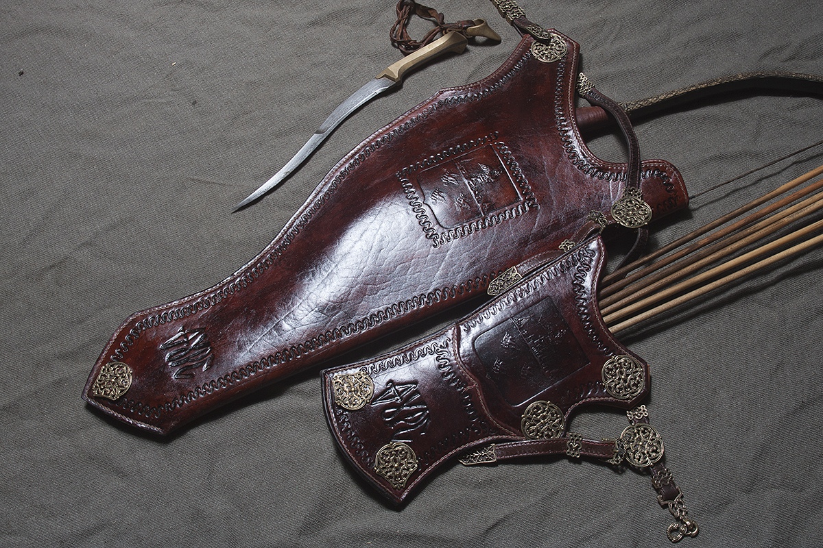

Еще раз про нож.
Это одна из версий подсаадашного ножа.
Конкретно эта форма называется зира бук. Гугл в помощь.
Нож левой руки, нож последнего шанса, нож милосердия, пробиватель кольчуг, экстрактор для дорогих охотничьих стрел.
Применение - укол. По другому использовать вряд ли разумно )))
Обсуждений этих, и подобных ножей на ножевых форумах читать забавно )))

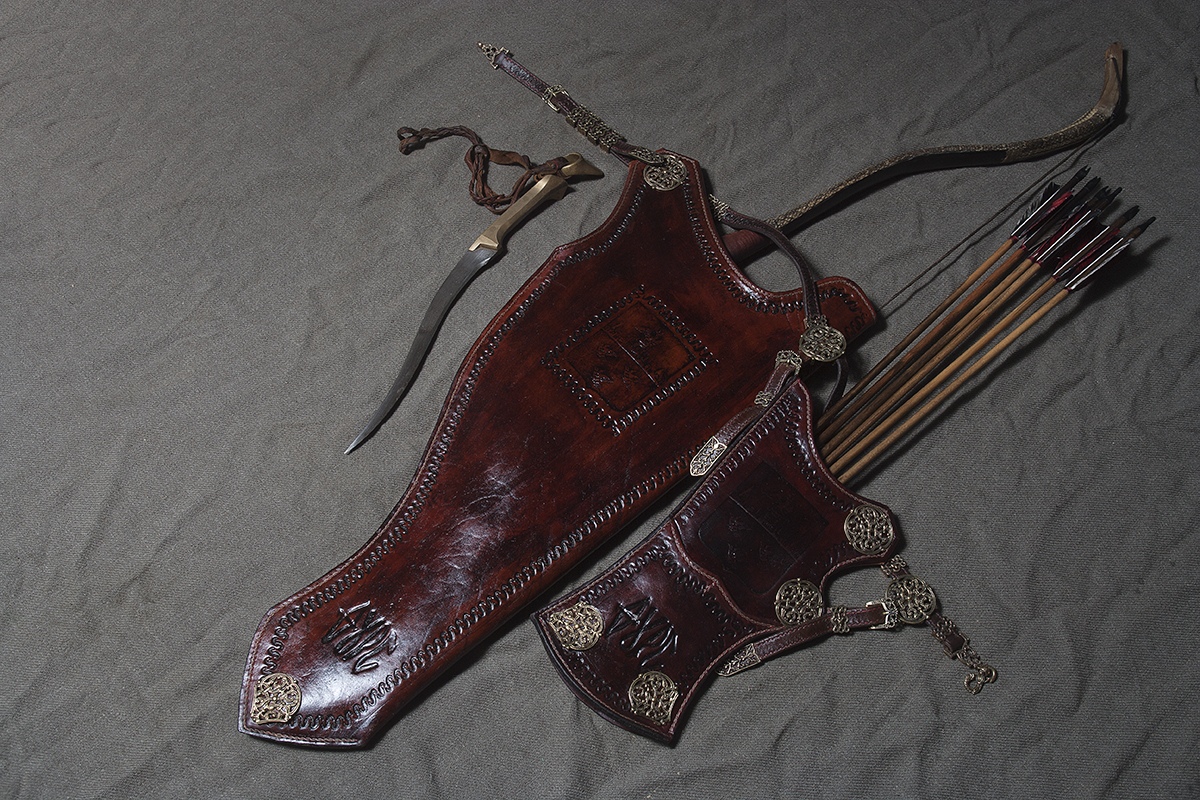

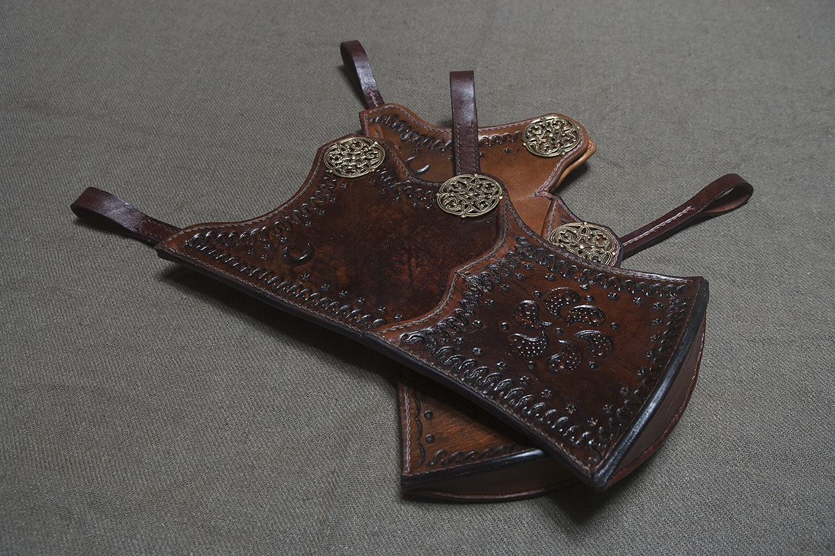

Сделал к предыдущему колчану до полного саадачного комплекта налуч и пояс.

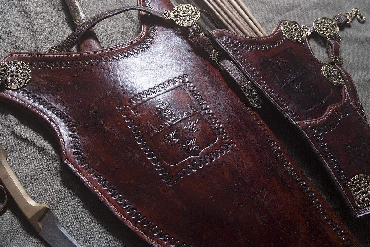

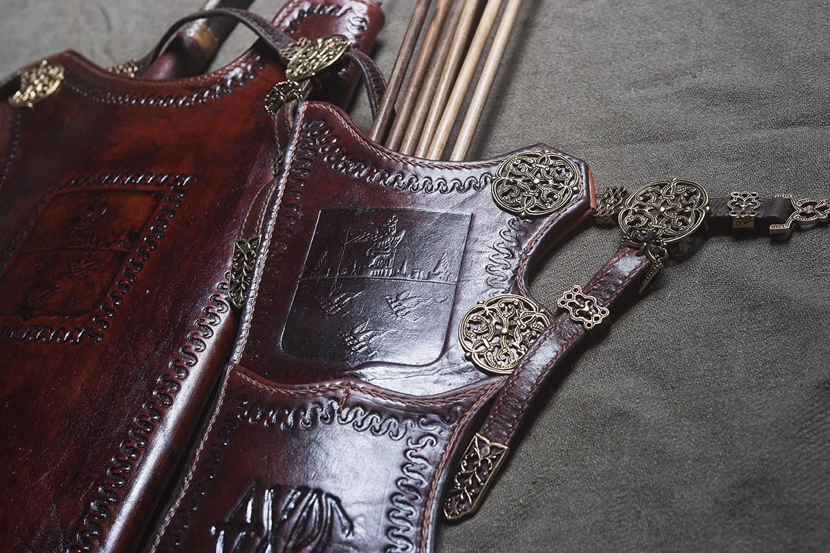

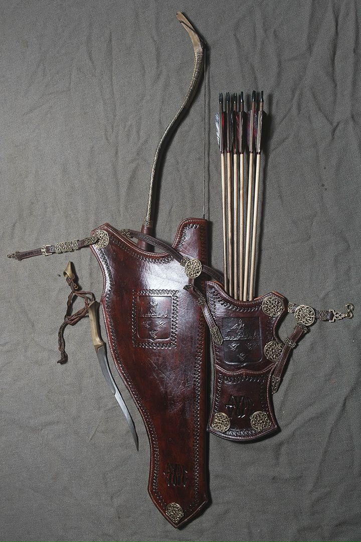

Nizami
  • Рейтинг +53/-0
#Турецкий_колчан #Turkish_quiver #Саадак

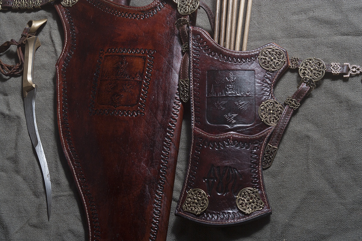

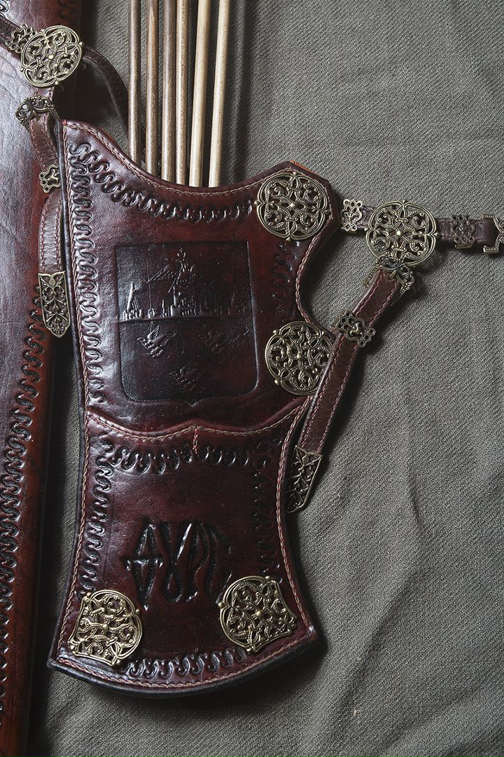

Заказ на этот #Саадак пришел из славной Эстонии. Заказчик восстанавливает историю своей фамилии, и выясняет, что один из его предков был сыном боярским, и служил во второй половине семнадцатого века в Ливенском уезде. Поэтому, по согласованию с заказчиком, в центральной части налуча и колчана поставлен герб города Ливны, а в нижней части - монограмма фамилии, как она могла бы выглядеть в семнадцатом веке.
По материалам:
Кожа растительного дубления 3,5-4 мм.
Тиснение, покраска, финиш.
Ручной пошив (седельный шов, со вплетением контрастной нити).
Фурнитура - Мастер Йон.

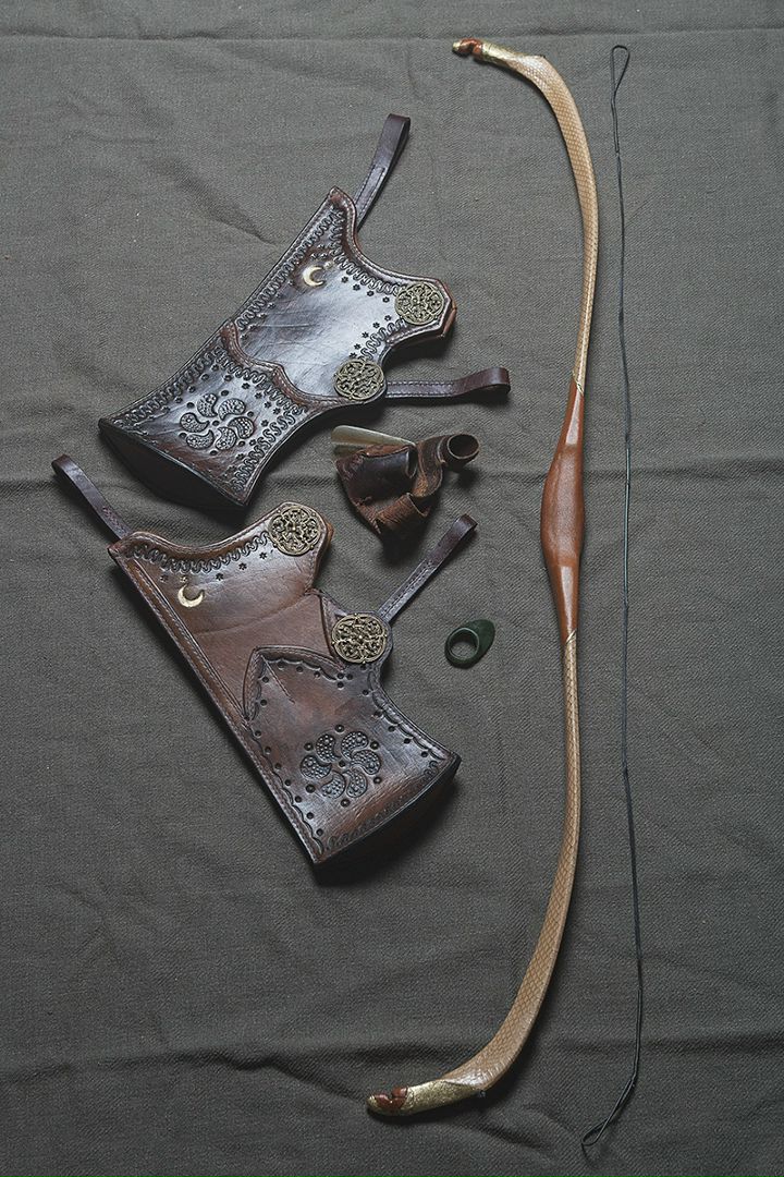

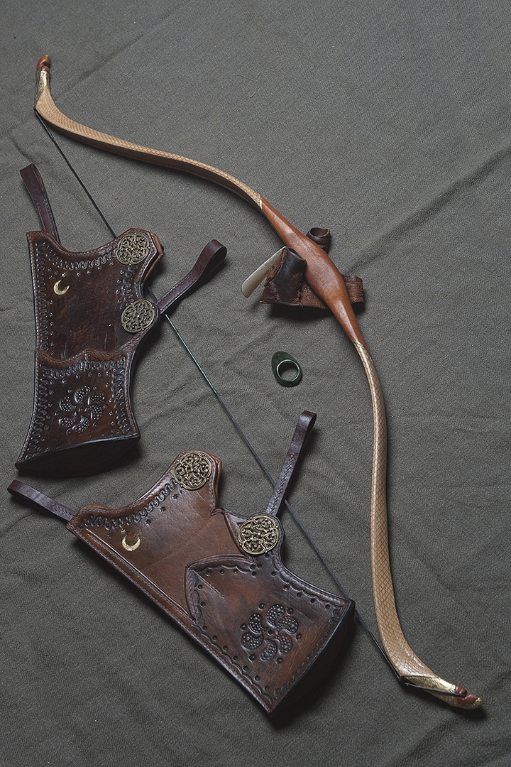

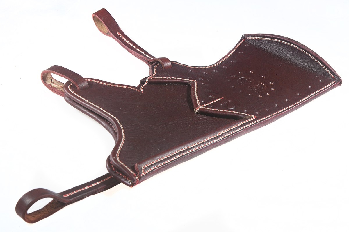

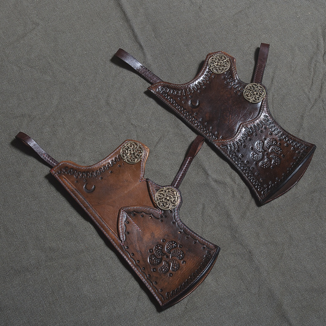

Делаю новые колчаны на свободный склад.
Вопрос в зал:
Какую версию подвеса вы бы предпочли, бюджетную, с кожаными ремешками, или подороже, с литыми латунными пуговицами?
Удорожание на две тысячи рублей.
В теме есть картинки с обоими версиями подвеса.
Сейчас в наличии пуговицы как на саадаке, на фоне которого сфотографирован новый колчан.
02 Августа 2018, 18:59:34
Nizami
  • Рейтинг +53/-0

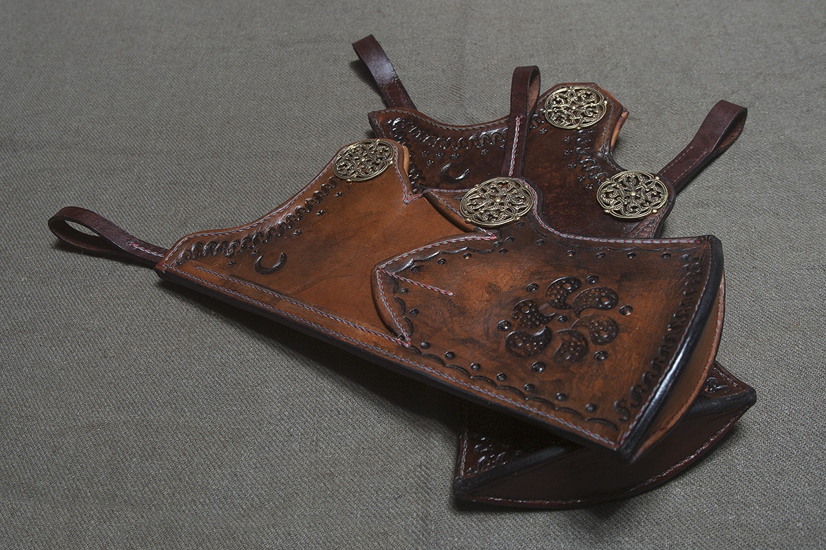

Сделал на свободный склад ради эксперимента чуть более дорогую версию с литыми саадачными "пуговицами".
Для страждущих, так же есть комплект фурнитуры на пояс.

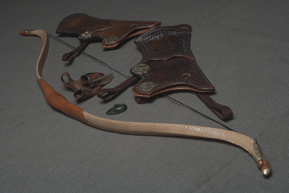

Nizami
  • Рейтинг +53/-0

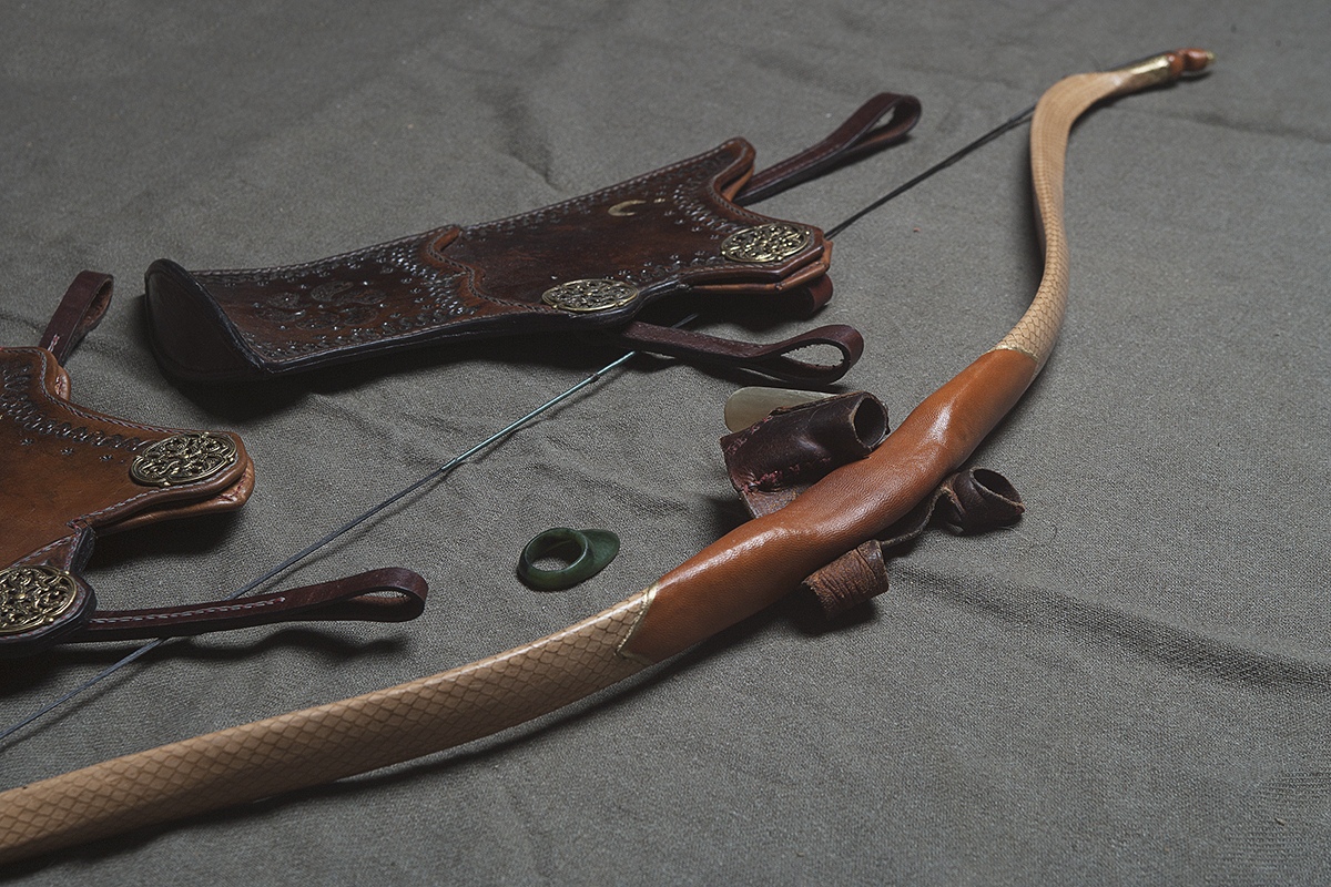

#Турецкий_лук #Турецкий_колчан #Turkish_bow #Turkish_quiver
Не совсем про колчаны, но что бы не заводить отдельную ветку, к тому же, колчаны все равно на картинках есть )))
Новый турецкий лук от Асафана https://vk.com/asafan
Тюнинг модели Текер.
Оклейка кожей, придание объема как у лука из натуральных материалов, сделана так же как в соерии Extra III у Грозера.
Золочение на лак поталью.
Кожа кобры на плечах по спинке, и козлятинка на ручке и животе лука.
Лак.
Андрею Ивановичу огромное спасибо за новый лук )))
