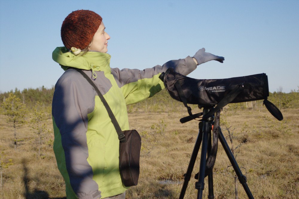

Использую MEADE WILDERNESS 20-60X80MM
Выглядит вот так, примерно
Влагозащищена, в комплекте, соответственно, чехол (на фото) и бленда.
Можно использовать и на рубеже и для бердвотчинга.
Для дигископинга устанавливаю зеркалку на переходник.
Очень развесистая, светлая, труба.
Позволяет рассматривать на 90 (думаю и на 100 - тоже  :)) метрах мишень в подробностях.
При желании можно поставить на глазок, через T-коннектор, камеру и транслировать картинку на экран или просто снимать выстрелы.
Недостаток - штатив что на картинке легковат (особенно если ставить еще и камеру).

01 Апреля 2019, 17:34:47
А штатив штатный в комплекте? Или там тоже тренога была?
Нет, конечно не в комлекте!  :hy:
Я имел ввиду, что: "имевшийся у меня штатив, которого хватало для большинства съемок тяжелой зеркалкой, легковат для этой трубы т.к. не обеспечивает требуемой жесткости." =))

Но вот у супруги на фотографии выше , на пузе висит Юкон T16 32х50 (кажется).
И это "темная" труба с серьезными аберрациями в окуляре...
