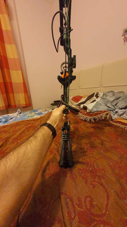

Надо перенести каретку тросов на другую сторону отвода.
поддерживаю ))
это как ? это троса за палку перенести ? но это же вроде не правильно? или я не так понял

   На фото видно, стрела проходит совсем рядом со стенкой райзера.
  Если даже полку вообще убрать, она будет задевать райзер перьями. Как так? Почему полка так задвинута вправо?
полку вроде выставлял по центру рукояти. Где то слышал что так надо. Ну и что бы смотрела прямо по осям
Выставил полку что бы перо не задевало за трос ... ))))))
стрела вообще мимо смотрит

  Возможно , блоки и впрямь перезавалены наружу и огромная нижняя их часть
 смещает тетиву  вправо. Больше вроде бы быть криминалу негде.

Именно троса за палку.
У нас был случай с похожим луком - тожекитайским - и не один: могли прислать лук вовсе без отвода, могли - с прямым отводом (ка у этого), когда нужен изогнутый.
Блоки, судя по фото, стоят правильно.

А если палку-отвод подогнуть немного?.. так лучше же будет, нагрузка там. Аль все равно будет и не стоит даже заморачиватся с изгибанием ?

       Чем сильнее такими способами будет наклонён блок,а  он будет наклоняться влево всё сильнее,
 тем вернее  лук "разуется" при выстреле .   Отчего  не хотите для начала выставить блоки вертикально
  и посмотреть, где будет тетива? К сожалению, положение блоков я не очень понимаю по
        фото. Фирма не в первый раз выпускает лук, там без сомнения в курсе, что при штатном положении всё должно проходить. Отвод не вылез ли со своего места?

Вадим, всё очень просто и тупо до безобразия: на лук поставлен неподходящий отвод. Он прямой, а должен быть гнутым и отходить вправо от плоскости хода тетивы.
Это бывает у китайцев - отвод поставлен от другой модели.
И - перегнуть самому его не удастся, он достаточно прочный. Только если искать отвод от другого лука правильной формы.
     :no:     Специально посмотрел пару обзоров  - гнутого нет нигде , все прямые.

Добрый вечер всем. Хочу спросить вы этот лук где приобретали: в магазине ? с рук?.
Сам по случаю купил с рук практически новым в пол цены. Нужен был лук стреляющий и без особых к нему требований. Могу сказать : рукоятка выполнена отлично, изъянов нет , тетива не лохматилась нигде и по сравнению с предыдущими моделями хорошая. Блоки стоят ровно , лишь отрегулировал синхрон. Оперенье стрел не задевает тросы вообще. Тросотвод там стоит правильный. Поменял бегунок на роликовый. Полку поставил спот хог. Он по сути с коробки стреляет без проблем.
В этом луке ( топикастера) собрались все возможные косяки , Потому и спрашиваю лук откуда. Мне кажется что его разбирали и собрали неправильно. Фотки плохого качества , на фото блоков непонятные втулки какие-то вроде не родные.
Я свой лук полностью разбирал , смазал валы( там латунные втулки) собрал и отрегулировал. Все размеры в мануале. Стреляет тихо, для своей категории отлично.
Подскажи какой он правильный то? а то гадаем все изогнутый прямой  :).
Лук брал в интернет магазине.
Про втулки там по моему подшипники ( в одном из обзоров говорили)  но спорить не буду.

Блоки стоят ровно
Замерь пожалуйста если не сложно по бокам от блока сколько ? там где колечки вставлены. С низу и сверху и лево право

Подскажи какой он правильный то? а то гадаем все изогнутый прямой  .
Правильный там прямой. не должно там быть изогнутого. Подшипников нет - латунные втулки. смазал незамерзающей смазкой.
Сфотографирую подробно в выходные, лук живет в лесу. Завтра еду на дачу в деревню.

у меня уже черный на пипсайте почти белый стал
предполагаю тетиве придет конец скоро: похоже вытягивается на пипе. не может тетива цвет менять:) Я заменил тетиву у себя. тросы там норм.
