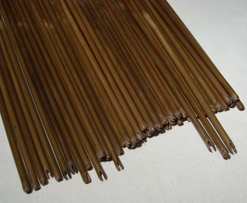

По ряду причин делаю себе бамбуковые стрелы.
6 штук получены полностью снаряженными от продавца из-за Уральского хребта и еще 10 древок прилетели из Поднебесной.
Пострелял немного теми, что полностью снаряжены и получил на двух стрелах отклеивание перьев (не потерял потому что держатся на гламурных подмотках ниткой  :hy: )
Отсюда, собственно, вопросы:
1. Чем правильно клеить натуральное перо на бамбук?
(Если что, - на лакированное алкидным ("яхтным") "полуматовым" лаком дерево я  успешно клею натуральные перья гелевым "суперклеем" (видимо цианакрилат  :red:) по грунтовке цапоном).
2. Древки бамбуковые блестящие с виду и гладкие на ощупь... Их имеет смысл лакировать?
3. Стрелы в переднем конце чуть толще, чем 5/16.  Как грамотно их оснастить "резьбовыми" наконечниками?
« Последнее редактирование: 31 Октября 2019, 11:36:40 от Natabos »
31 Октября 2019, 11:39:31
Если те, о каких я думаю, то они уже лакированные. Они с готовым пропилом? Такие?
« Последнее редактирование: 31 Октября 2019, 11:43:46 от шмель009 »
12 Ноября 2019, 21:44:29
chek
  • Рейтинг +42/-0
Клеим перо на бамбуковы древки густым суперклеем (гелевый цианакрилат).
Термообработанные древки живут без покрытия. Можно натереть воском, или маслом, или разбавленным цианакрилатом.
Перед одеванием наконечника, вклеиваем в древко деревянную пробку, потом подгоняем посадку под наконечник.
Обычная работа с натуральным материалом. Ничего военного.
У нас стрелами становятся бамбуковые опоры для растений из Ашанов и Эпицентров.
12 Ноября 2019, 21:53:16
Такие?
Ага, похожи.
да, спасибо, я уже собрал и стреляю.
В итоге сошлифовал лишку шкуркой.
Нарушение покрытия о котором пишет Шмель компенсировал Цапоном
