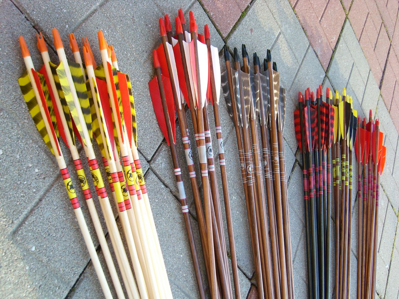

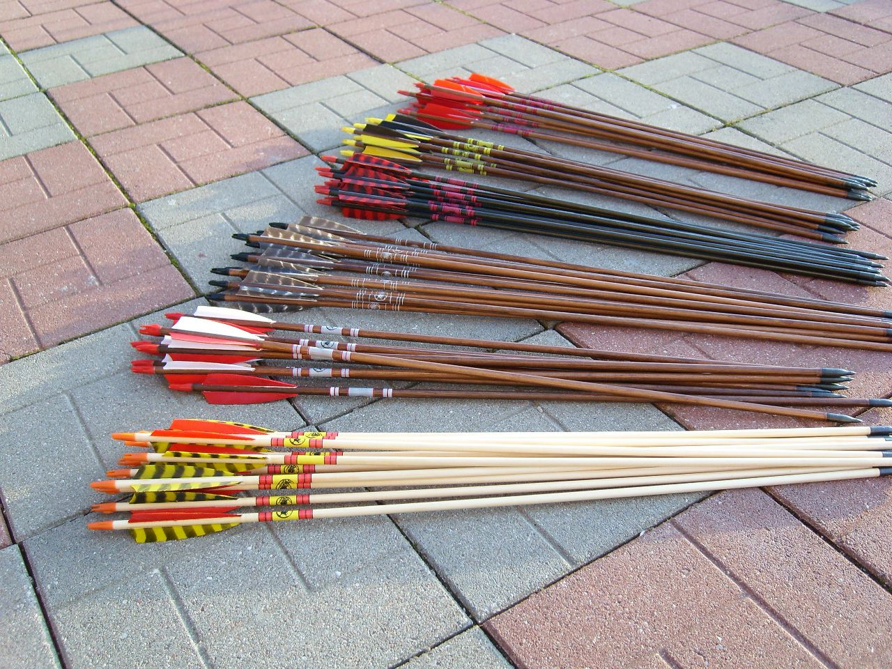

шмель009, Андрей, спасибо за новости!  :)
Фото крестинга прикладываю здесь, т.к. в личное сообщение не получилось вставить.
22 Марта 2017, 14:00:39
Ответ #756
Спасибо, Юлия! Теперь, всё будет так же. Для читателей темы, поясню, что Юля, заказывает дополнительные, точно такие же, стрелы к уже имеющимся. Сегодня же закончу.
