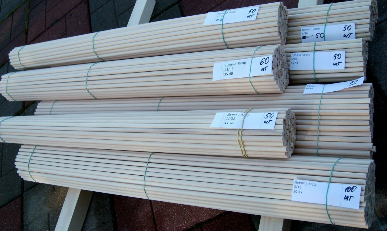

 Древки оптом
03 Апреля 2017, 20:14:42
Ответ #761
Сайхан
Сколько стоит древки?
03 Апреля 2017, 21:24:05
Ответ #762
Опт- 70 руб/шт. сортированные по спайну в перделах 5ед. В наборах, дюжинами, по весу и спайну 90 руб/ шт.

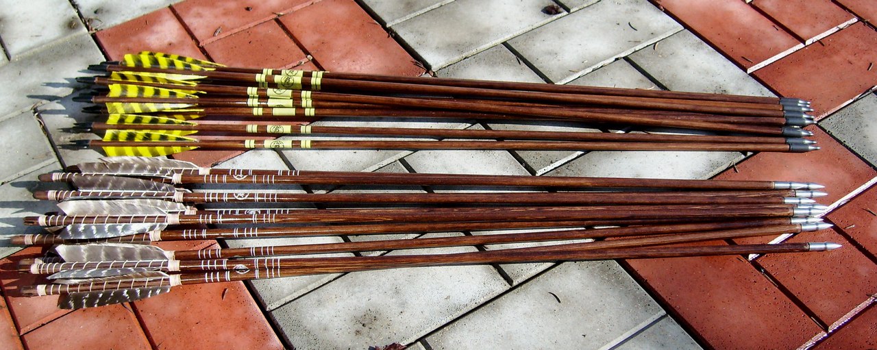

Сверхдлинные нетеряшки и бамбуковые флушки 93 см. суперблэк, для сравнения. Завтра отправляются.

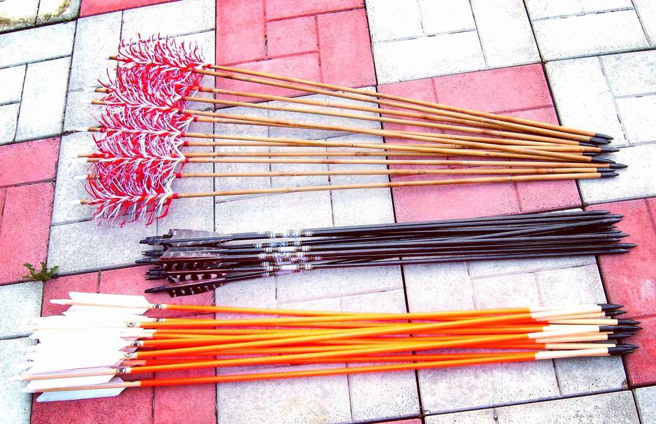

Ответ #770
По поводу нетеряшек. Идея использования флуаресцентной эмали для покраски древка,  протестирована и подсказана Большим Михаилом. В поисках работает отлично и видна, практически в любых зарослях, если не зарылась совсем. Да и зарывшуюся, копать проще!
 Я в течение четырёх лет тестирую лично и доволен результатом.
 Из недостатков, она всё таки эмаль и наносится поверхностно и подвержена сцарапыванию и скалыванию. А в 3Д, этого явления предостаточно. Пробую по всякому. И на голое дерево и на слой лака с матированием.
Если у кого есть мысли и советы по этому поводу, буду признателен.

Лёша, щёлкал! Сам знаешь, на трассе не всегда в нужный момент есть фотографы. У Лёши, Лёша есть, а у меня не оказалось. У него, кстати, свой  нетеряшный вариант, так же представлен на фото.
Ух ты, красота и практичность!  :d: Эмаль в виде спрея? Слой тонкий получается, на вес стрелы не влияет?  :)
24 Апреля 2017, 22:57:08
Ответ #774
Не настолько, что бы обращать внимание.  В пределах 2-3 гран. Примерно столько же даёт слой прозрачного лака.
25 Апреля 2017, 10:49:04
Ответ #775
Понятно, спасибо!  :)
